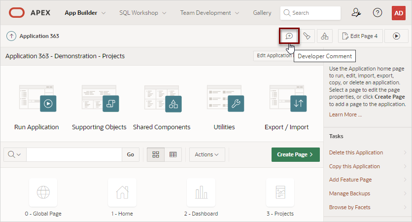

5.11.1 「開発者のコメント」ボタンの場所の確認
「開発者のコメント」ボタンの場所を確認します。
「開発者のコメント」ボタンは、小さい吹出しの形をしています。このボタンは、特定のアプリケーションまたはアプリケーション・ページに関連するアプリケーション・ビルダー内のほとんどのページに表示されます。
