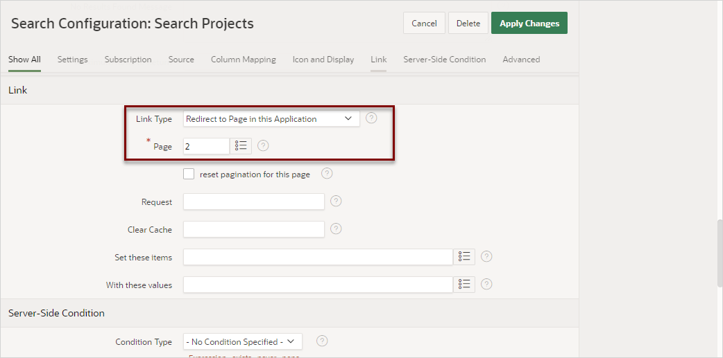

  2. 別のページのレポートにリンクするようにSearch Projects検索構成を編集します。
    1. 検索構成を選択します(例: Search Projects)。
    2. リンク - リンクのタイプを選択します。UIは、選択した「リンク・タイプ」に応じて変わります。
      この例では、「このアプリケーションのページにリダイレクト」を選択します。
    3. ページ - リダイレクト先のページを選択または入力します(例: 2)。
    4. 必要に応じて残りの属性を構成します。たとえば、「次のアイテムを設定」を「次の値を使用」とともに使用して、検索ページからターゲット・ページに値を渡すことができます。

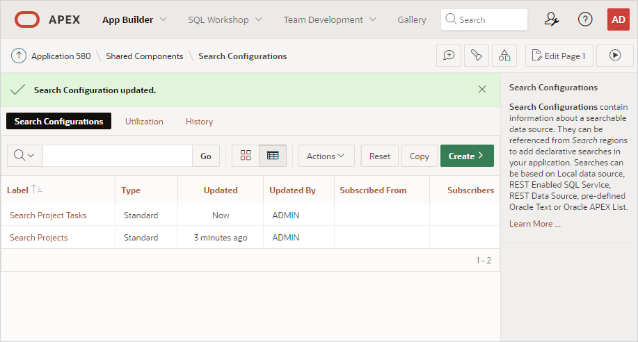

    5. 「変更の適用」をクリックします。
      「検索構成が更新されました。」というメッセージとともに「構成の検索」ページが表示されます。

    4. 「変更の適用」をクリックします。

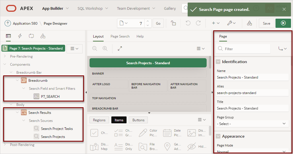

16.6.3.3 標準検索ページの作成
ページの作成ウィザードを実行して、検索ページを作成します。
標準検索を作成する場合でも、Oracle TEXT検索を作成する場合でも、ページの作成ウィザードを実行することによる検索ページの作成には、同じステップが含まれます。ページの作成ウィザードによって検索フィールドが作成され、検索構成を選択するよう求められます。後でページ・デザイナで検索構成を追加することもできます。
検索ページには、検索フィールドと「検索結果」リージョンがあります。ページ・デザイナでは、「検索結果」リージョンに、共有コンポーネントで定義された検索構成にマップされる検索ソースが含まれています。
ページの作成ウィザードを実行して検索ページを作成するには:
  1. アプリケーションのホームページにナビゲートします。
    1. ワークスペースのホームページで、「アプリケーション・ビルダー」アイコンをクリックします。
    2. アプリケーションを選択します。

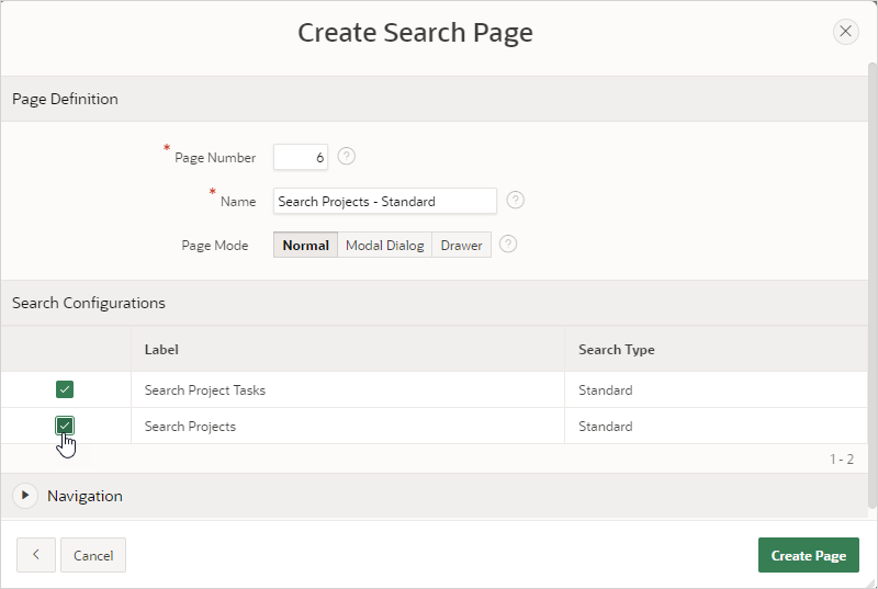

  2. 「アプリケーション」ホームページで、「ページの作成.」をクリックします
    「ページの作成」が表示され、「コンポーネント」、「機能」および「レガシー・ページ」の3つのタブがあります。
  3. 「コンポーネント」で、「検索ページ」を選択します。
  4. ページ定義:
    1. ページ番号 - ページ番号はアプリケーション内のページを識別する整数値です。
    2. 名前 - このページのテキスト名を指定します(例: Search Projects - Standard)。
      このテキストは、レポート・タイトルにも使用されます。ページの作成後は、ページ・デザイナでタイトルを変更できます。
    3. ページ・モード - ページ・モードを指定します。デフォルトの「標準」を受け入れます。
  5. 構成の検索 - このページで使用する検索構成を選択します(例: Search Project TasksとSearch Projects)。
  6. ナビゲーション - デフォルトを受け入れ、「ブレッドクラムの使用」および「ナビゲーションの使用」を有効にします。
  7. 「ページの作成」をクリックします。
    「検索ページ・ページが作成されました。」というメッセージとともにページ・デザイナが表示されます
    「レンダリング」タブで、ページ・アイテムP7_SEARCHおよび「検索結果」リージョンを確認します。P7_SEARCHは、ユーザーが検索文字列を送信できる検索フィールドです。「検索結果」リージョンには、検索結果と、共有コンポーネントに保持されている検索構成にマップされる2つの検索ソースの両方が含まれています。プロパティ・エディタで属性を編集することにより、検索の表示や動作をさらに微調整および制御できます。

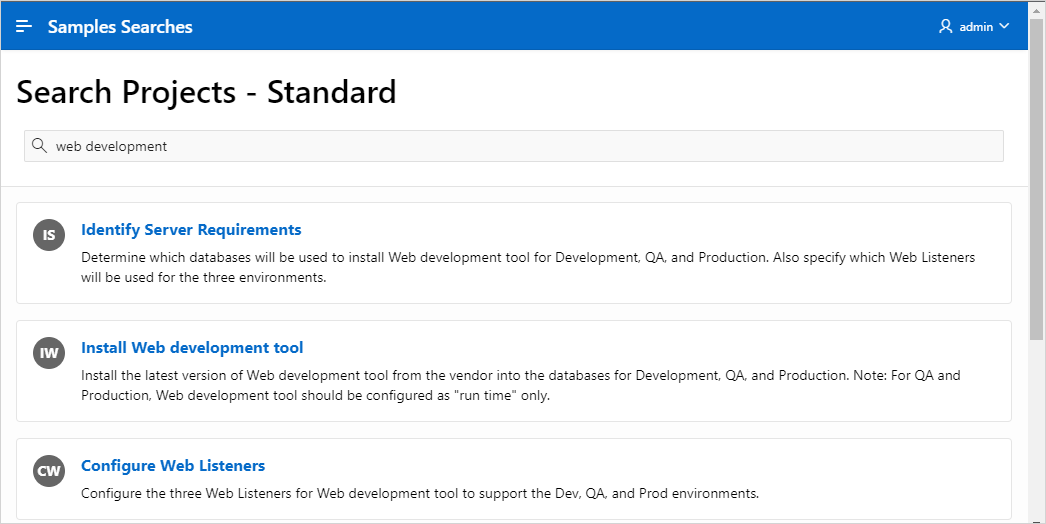

  8. ページを実行してテストします。
    1. 「ページの保存と実行」をクリックします。
      「Search Projects」ページが表示されます。
    2. 検索フィールドに、検索を入力し(例: web development)、[Enter]を押します。
    検索結果が表示されます。
