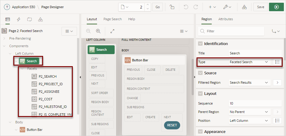

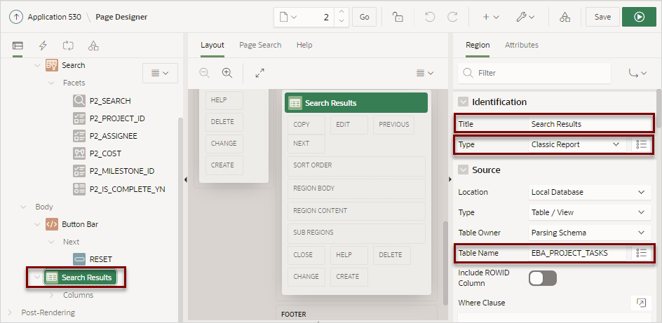

検索リージョンについて
ファセット検索ページには、ユーザーが検索結果を絞り込むことのできる「検索」リージョンと、クラシック・レポートまたはカード・レポートとして表示される「検索結果」リージョンがあります。
「検索」リージョンは、左ペインまたは「レンダリング」タブに表示されます。「検索」リージョンを選択すると、プロパティ・エディタに属性が表示されます。次の図では、「検索」リージョンの「タイプ」が「ファセット検索」として定義されています。「フィルタ済リージョン」属性は、「検索結果」リージョンを識別します。この例では、「フィルタ済リージョン」は、「検索結果」という名前のクラシック・レポートです。
ヒント:
プロパティ・エディタの各属性には、関連付けられたヘルプがあることに注意してください。ヘルプを表示するには、プロパティ・エディタで属性を選択し、中央ペインで「ヘルプ」タブをクリックします。属性についてのヘルプが中央ペインに表示されます。
ファセットについて
検索ファセットは、「レンダリング」タブの「ファセット」の下に表示されます。ファセットを選択すると、関連する属性がプロパティ・エディタに表示されます。ファセットではアイテムと同じネーミング規則が使用されます。デフォルトでは、ウィザードによってファセット名にP<page no>_<item name>という規則で接頭辞が付けられます。たとえば、前の例では、最初のファセットの名前はP2_SEARCHです。
ファセットはアイテムに似ていますが、次のような固有の特性があります。
                           複数列のフィルタリング - 一般に「検索」と呼ばれる検索ファセット・タイプは複数の列に基づいてフィルタ処理でき、外部でない場合は常にファセット・リージョンの最上部に表示されます。
                           列に関連付け - ファセットは、レポート・リージョンの列に関連付けられます。
                           チェックボックスまたは選択リストのファセットの相違点 - 「チェックボックス」または「選択リスト」などのファセット・タイプでは、UIでユーザーがデータを選択または絞り込むための方法を示します。ファセットはネーミング規則が同じでも、ページ・アイテムと同じようには実装されません。このため、ほとんどの動的アクションはファセットに適用されません。

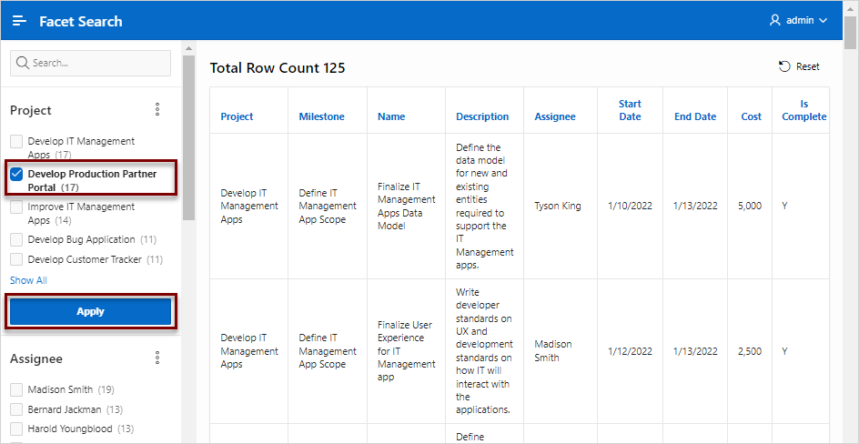

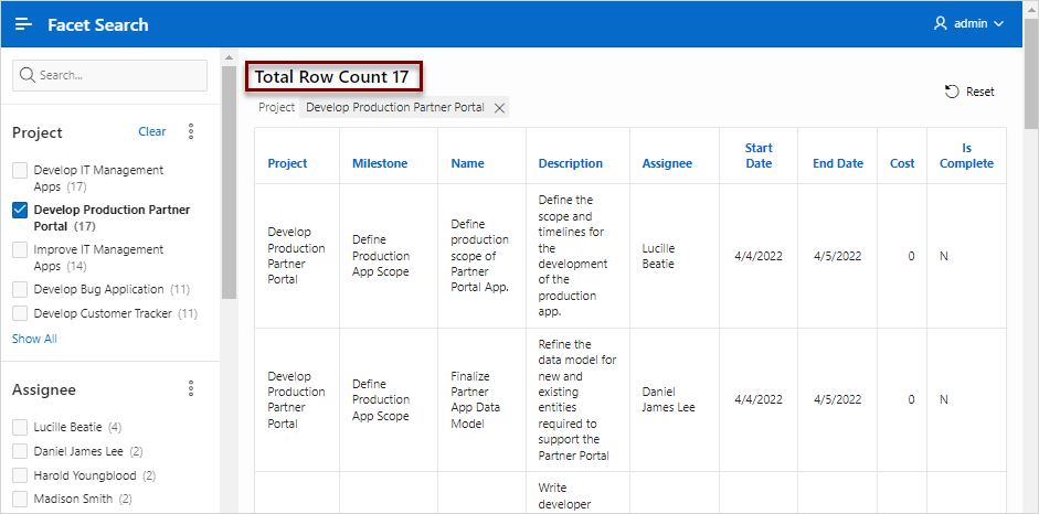

8.7.6.3 ファセット検索リージョン属性の編集
リージョン属性を編集して、一般的な検索ファセット・リージョンの動作を変更します。
次の例では、リージョン属性「バッチ・ファセット変更」および「総行数の表示」を確認して編集する方法を示します。「バッチ・ファセット変更」は、ファセット値が変更されたときにレポート・フィルタをただちに実行するか、「適用」ボタンをクリックして個別に実行するかを制御します。「総行数の表示」は、行数の値をページに表示するかどうかを決定します。次の例は、サンプル・データセットであるプロジェクト・データで使用可能なEBA_PROJECT_TASKS表に基づいて作成されています。
ヒント:
属性のヘルプを表示するには、プロパティ・エディタで属性を選択し、中央ペインで「ヘルプ」タブをクリックします。検索ファセット・リージョン属性を編集するには、次のステップを実行します。

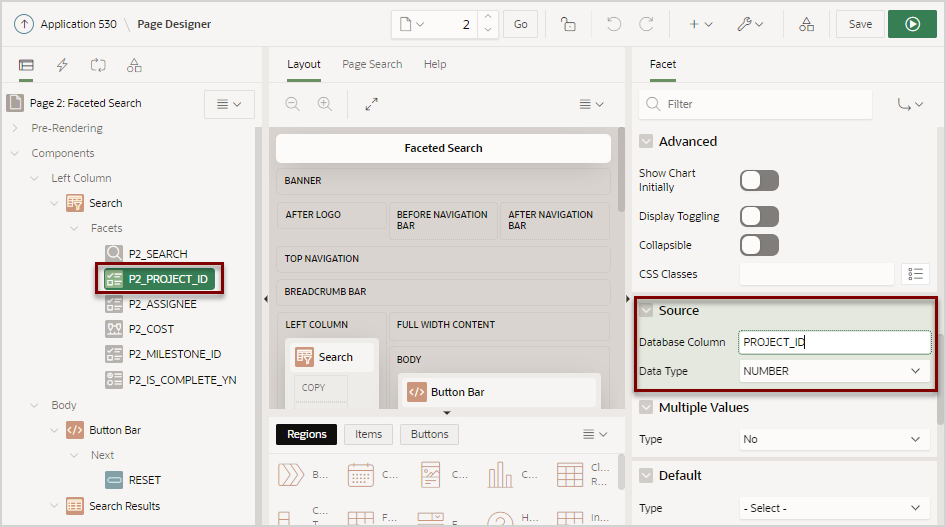

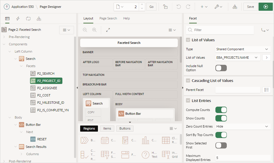

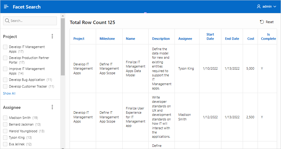

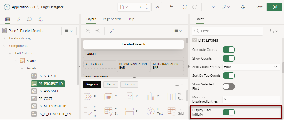

8.7.6.4 ファセット属性の編集
ファセット属性を編集して、ファセットの動作を変更します。
次の例では、「最初にフィルタを表示」と属性「依存先」属性を確認して編集し、ファセットの動作を変更する方法を示します。「クライアント側のフィルタ」を有効にすると、ユーザーがファセット・リストをフィルタできる検索フィールドが追加されます。「依存先」の場合、1つのファセットの表示は別のファセットに依存します。次の例も、サンプル・データセットであるプロジェクト・データ内で使用可能なEBA_PROJECT_TASKS表に基づいて作成されています。
ヒント:
属性のヘルプを表示するには、プロパティ・エディタで属性を選択し、中央ペインで「ヘルプ」タブをクリックします。ファセット属性を表示および編集するには:

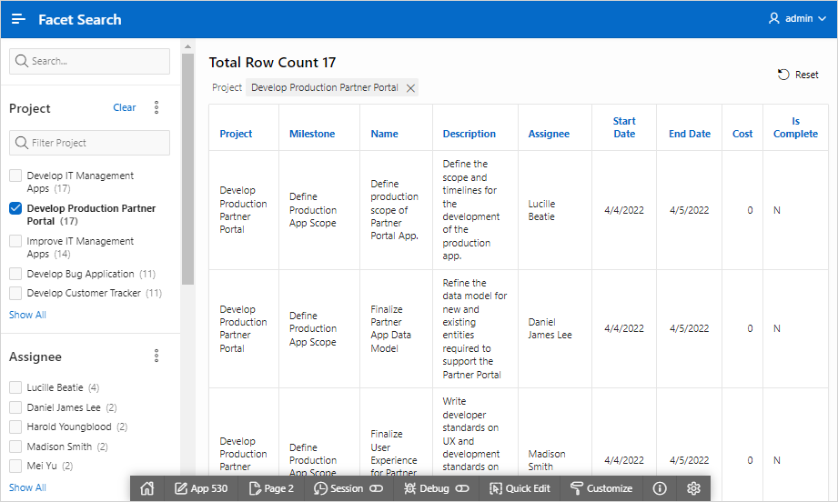

- ページ・デザイナでファセット検索ページを表示します。
- ファセットP2_PROJECT_IDのファセット属性を表示します。
- P2_PROJECT_IDを更新し、「最初にフィルタを表示」属性を有効にします。
- 「依存先」属性を有効にして、選択したプロジェクトの割当て先のみを表示します。

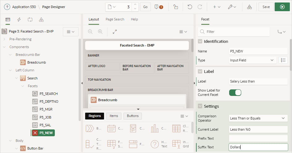

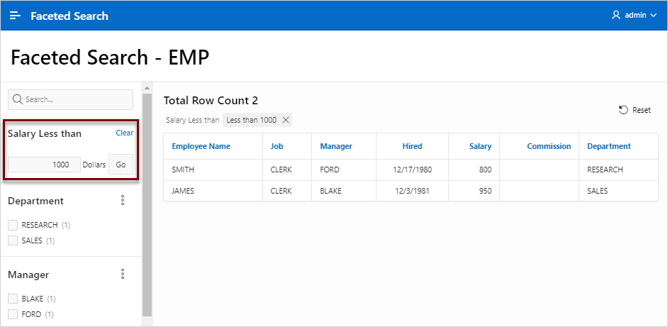

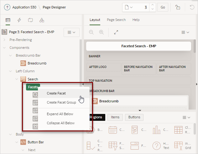

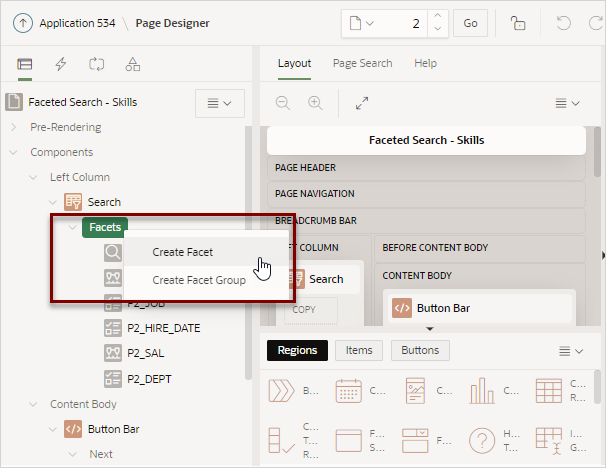

8.7.6.5 新規ファセットの追加
ファセットを右クリックしてコンテキスト・メニューから「ファセットの作成」を選択して、ページ・デザイナに新しいファセットを追加します。
ファセットは特定のデータベース列にマップされます。新しいファセットを作成する場合は、「チェック・ボックス・グループ」、「入力フィールド」、「ラジオ・グループ」、「範囲」、「検索フィールド」または「選択リスト」タイプを作成できます。
「レンダリング」タブでファセットの順序を変更することで、UIでのファセットの順序を制御できます。最大1つの検索タイプ・ファセットが存在する場合があることに注意してください。これが存在する場合、「レンダリング」タブにある場所に関係なく、ファセット検索リージョンの最上部に表示されます。
次の例は、入力フィールド・ファセットを作成して、指定された金額(ドル)以下の従業員給与をフィルタする方法を示しています。この例では、入力フィールド・ファセットは、サンプル・データセットのEMP/DEPTで使用可能なEMP表のSAL列にマップされます。
入力フィールド・ファセットを作成するには:

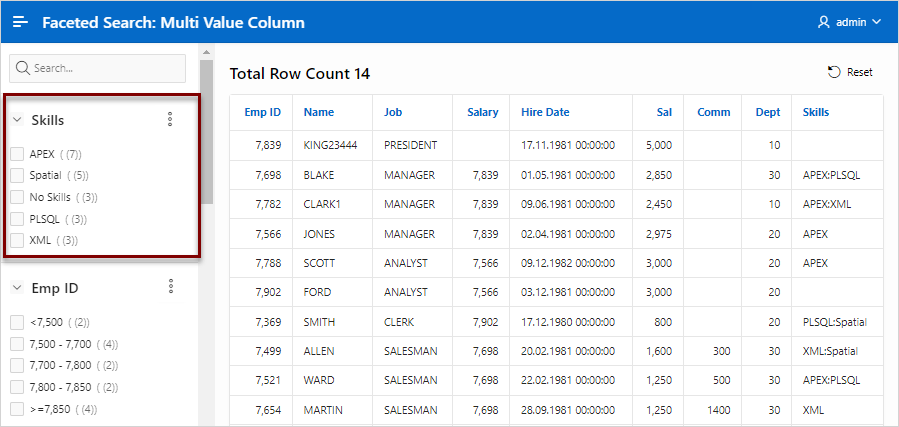

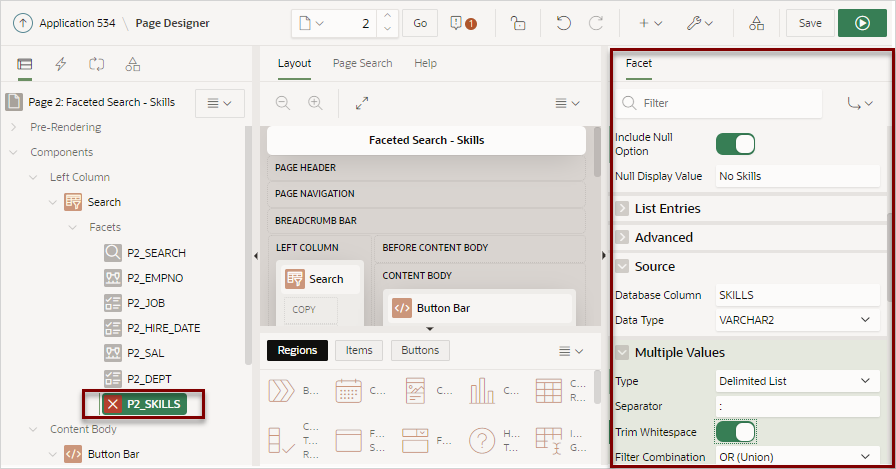

8.7.6.6 複数の値を含む列へのファセットの追加
複数の値を格納する列をフィルタするためのファセットを追加します。
ノート:
複数の値を含む列にファセットを作成するには、Oracle Databaseリリース12.2以上が必要です。これより前のリリースを使用すると、エラーが発生します。ファセット検索では、複数の値を1つの文字列として格納する列をフィルタする機能がサポートされています。
次の例は、従業員のスキルを含む列をフィルタするチェック・ボックス・グループ・ファセットを作成する方法を示しています。次の例では、EMP_SKILLSという表に作成されたファセット検索ページが含まれています。この例では、コロン・セパレータ(PLSQL:Spatialなど)を使用して複数の値を含むSKILLS列にマップするチェック・ボックス・グループ・ファセットを作成する方法を示します。
複数の値を格納する列をフィルタするファセットを追加するには:
親トピック: ファセット検索ページの編集

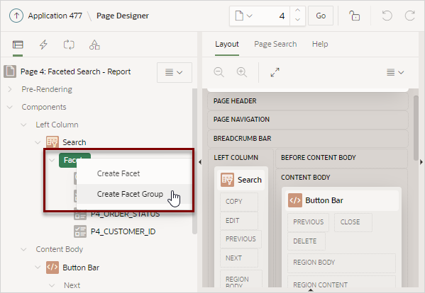

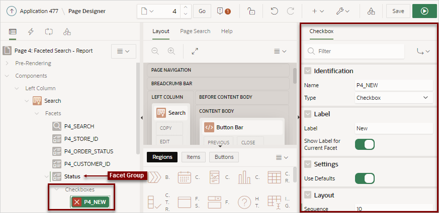

8.7.6.7 ファセット・グループの作成
複数のフラグ列を持つデータ・モデルのファセット・グループを作成します。
YesやNoなどの2つの値(In Stock、Orderableなど)が表示されます。ファセット検索UIを合理化するために、複数のチェック・ボックスを含む1つのファセットを表示するファセット・グループを作成できます。
                  ファセット・グループを作成するには:

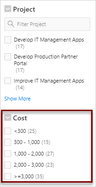

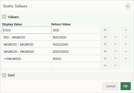

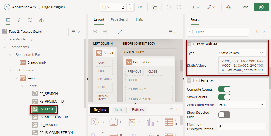

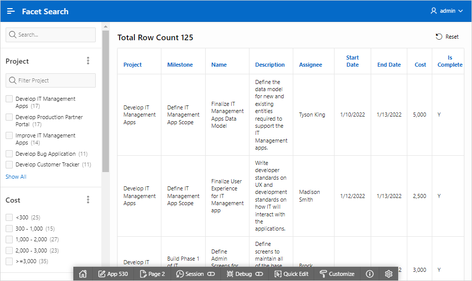

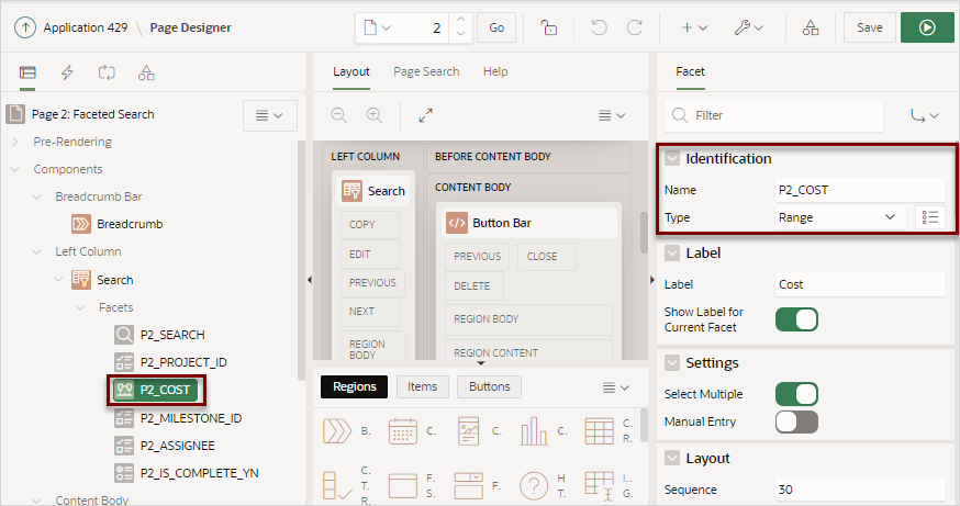

8.7.6.9 範囲ファセットの静的値リストの編集
静的値リストとして表示される範囲ファセットを編集します。

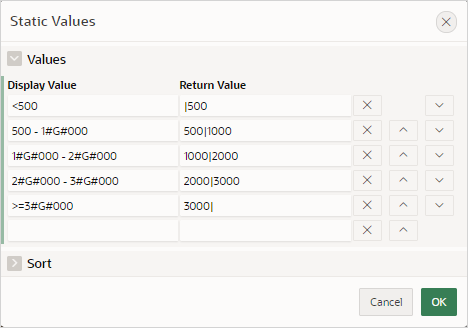

次の例は、静的値リストとしてレンダリングされるファセットの編集方法を示しています。次の例は、サンプル・データセットであるプロジェクト・データ内で使用可能なEBA_PROJECT_TASKS表のCOST列に基づいて作成されています。この例では、次の図に示す「コスト」リストを更新して、最初の2行が300ではなく500ずつ増加して表示されるようにする方法を示します。
図cost_list.pngの説明
静的値リストとして表示されるファセットを編集するには、次のステップを実行します。
