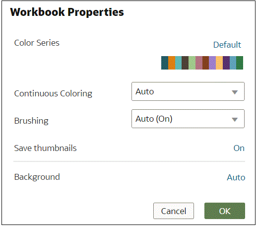

- ワークブック全体の色オプションを編集する場合は、次のようにします:
- ワークブック・ツールバーで「メニュー」をクリックし、「ワークブック・プロパティ」を選択します。
- 「一般」タブを使用して、色系列または連続する色設定を編集します。

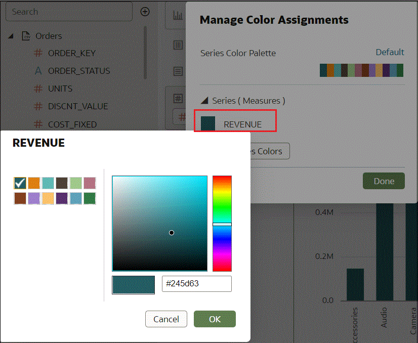

- 「メニュー」をクリックするか、右クリックして、「色」を選択し、「割当ての管理」を選択します。
- 「系列色パレット」を見つけ、現在ビジュアライゼーションで使用されている色パレットをクリックします(たとえば「デフォルト」や「Alta」)。
- 可視化に適用する色パレットをリストから選択します。

- ビジュアライゼーションのツールバーで「メニュー」をクリックするか、右クリックして、「色」を選択し、「割当ての管理」を選択します。
- メジャー列で作業している場合は、次のように操作できます。
- メジャーに割り当てられている色を含むボックスをクリックします。メジャーに割り当てる色を色ピッカー・ダイアログから選択します。「OK」をクリックします。
- メジャーに対する色の範囲の表示方法(たとえば、色の範囲を逆にする、別の色の範囲を選択する、色の範囲の色合いの数を指定するなど)を指定します。
- 属性列で作業している場合は、変更する色の割当を含むボックスをクリックします。値に割り当てる色を色ピッカー・ダイアログから選択します。「OK」をクリックします。
