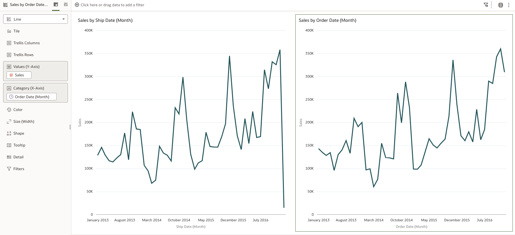

ビジュアライゼーションの作成
このユース・ケースを開始するには、ワークブックを作成するか開き、X軸が出荷日(月)、Y軸が売上である折れ線グラフを追加します。
また、X軸がオーダー日(月)、Y軸が売上である別の折れ線グラフを追加します。
キャンバス上の折れ線グラフ

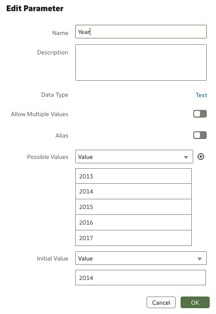

パラメータの作成
ワークブックの「パラメータ」タブに移動して、このユース・ケースに必要なパラメータを作成します。
「パラメータ」タブ
  1. ワークブックの「パラメータ」タブをクリックし、「追加」をクリックします。
  2. 「名前」に、Yearと入力します。
  3. 「データ型」で、「テキスト」を選択します。
  4. このパラメータは単一入力フィルタとして使用されるため、「複数値の許可」では設定を「オフ」のままにしておきます。
  5. 「別名」では、設定を「オフ」のままにしておきます。
  6. 「使用可能な値のタイプ」フィールドで、「値」を選択します。
  7. 「値の追加」をクリックし、次の値を追加します:
    • 2013
    • 2014
    • 2015
    • 2016
    • 2017
  8. 「初期値」で、「値」を選択し、2014と入力します。
Yearパラメータのプロパティ

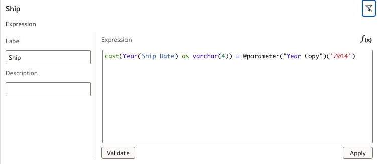

式1: Ship式の作成
この式では、CAST関数がYearを抽出し、それをパラメータの値と比較します。
  1. キャンバスのフィルタ・バーに移動し、「フィルタの追加」、「式フィルタの追加」の順にクリックします。
  2. 「ラベル」フィールドに、Shipと入力します。
  3. 「式」フィールドに、次の式を入力します: cast(Year(Ship Date) as varchar(4)) = @parameter("Year Copy")('2014')
Ship式

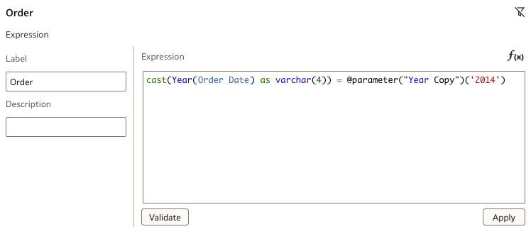

式2: Order式の作成
  2. 「ラベル」フィールドに、Orderと入力します。
  3. 「式」フィールドに、次の式を入力します: cast(Year(Order Date) as varchar(4)) = @parameter("Year Copy")('2014')
Order式
