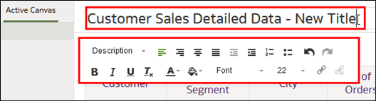

キャンバス・タイトルの変更
キャンバスをプレゼンテーション・フローに追加すると、そのキャンバスの名前が、プレゼンテーション・フローに表示されるキャンバス・タイトルとして使用されます。プレゼンテーション・フローで、キャンバス・タイトルのテキストを変更したり、その書式を変更することができます。
キャンバス・タイトルの名前とテキストを、より有意義で有益になるようにフォーマットできます。たとえば、フォント、書式、塗りつぶしの色を変更したり、リンクを追加することができます。
キャンバス・タイトルのテキストを変更すると、更新したタイトルが、プレゼンテーション・フロー、「プレビュー」モードでのキャンバスのサムネイル、またはエンド・ユーザーがダッシュボードを表示したときに表示されます。タイトルの書式を変更すると、その書式はプレゼンテーション・フローにのみ表示されます。
キャンバスに説明を追加することもできます。キャンバスへの説明の追加を参照してください。
  1. ホーム・ページでワークブックを選択し、「アクション・メニュー」をクリックして「開く」を選択します。
  2. 「表示」をクリックします。
  3. プレゼンテーション・フローに複数のキャンバスが含まれている場合は、「表示」ページの下部に移動して、タイトルを変更するキャンバスをクリックします。
  4. 「表示」パネルで、「アクティブ・キャンバス」タブをクリックして、「ページ・タイトル」オプションが選択されていることと、キャンバス・タイトルが表示されていることを確認します。
  5. キャンバスに移動し、そのタイトルをクリックします。
  6. タイトルのテキストを変更し、表示されたフォーマット・オプションを使用してタイトルをフォーマットします。
    この画像は、キャンバス・タイトル・テキストの更新オプションを示しています。
  7. 「保存」をクリックします。

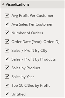

ダッシュボード・キャンバスのビジュアライゼーションの表示または非表示
キャンバスをプレゼンテーション・フローに追加すると、そのキャンバスのすべてのビジュアライゼーションが表示されます。プレゼンテーション・フロー・キャンバスで、個々のビジュアライゼーションを非表示にしたり表示したりできます。
  2. 「表示」をクリックします。
  3. プレゼンテーション・フローに複数のキャンバスが含まれている場合は、「表示」ページの下部に移動して、ビジュアライゼーションを表示または非表示にするキャンバスをクリックします。
  4. 「表示」パネルで、「アクティブ・キャンバス」タブをクリックします。
  5. 「ビジュアライゼーション」セクションまでスクロールし、キャンバスで非表示にするビジュアライゼーションの選択を解除するか、表示するビジュアライゼーションを選択します。
    この画像は、選択または選択解除できるキャンバス・ビジュアライゼーションを示しています。
  6. 「保存」をクリックします。
