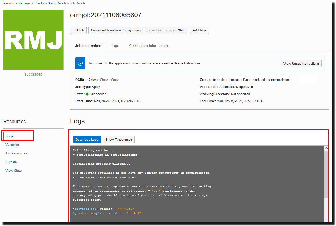

Oracle Analytics Serverのスタックの作成中に問題が発生しました
Oracle Cloud Infrastructureコンソールで、スタック・ジョブの「ログ」ページに移動します。スタック・ジョブの「ログ」ページ
どうすればよいかわからない場合は、Oracle Supportにお問い合せください。
