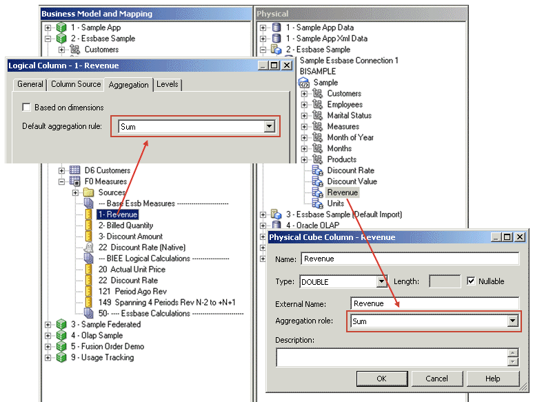

基礎となるデータ・ソースは非常に効率的であるため、集計ルールをデータ・ソースにプッシュ・ダウンすることによって、Oracle BIサーバーから、処理でさらにオーバーヘッドを追加することなく結果を返すことができるようになります。各メジャーの集計ルールは、「物理」レイヤーと「ビジネス・モデルとマッピング」レイヤーの両方で、データ・ソースに定義された対応する集計ルールによって更新することをお薦めします。メジャーごとに集計ルールを更新することで、Oracle BIサーバーは必要に応じて追加の計算ができるようになります。Oracle BIサーバーから最適化された問合せが可能なかぎり引き続きプッシュ・ダウンされるため、問合せのパフォーマンスに影響はありません。
Oracle BIサーバーで、特定の問合せに対して追加の集計を実行する必要があり、集計ルールが外部集計のデフォルト値に設定されている場合、Oracle BIサーバーから次のエラーが返されます。
外部問合せブロック内で外部集計が検出されました。
このエラーは、Oracle BIサーバーで、基礎となるデータ・ソースの集計ルールを読み取れなかったために発生します。これらの問合せに対して正しい結果が返されるようにするには、基礎となるデータ・ソースに設定されている集計ルールと一致するように、Oracle BIリポジトリに設定されている集計ルールを変更する必要があります。
定義された集計ルールを基礎となるデータ・ソースのルールと一致させる必要があります。また、次の図に示しているように、物理レイヤーおよびビジネス・モデルとマッピング・レイヤーの両方に適切な集計ルールを設定する必要もあります。
