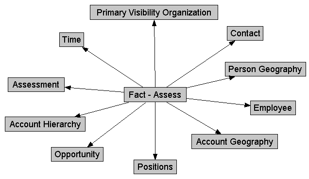

結合を確認するために、ファクト論理表を選択し、ビジネス・モデル図(「選択された表と直接結合」)を開くことができます。この図には、このファクト論理表に直接結合されているディメンション論理表のみが表示されます。論理ファクトおよびディメンション・ソース内で同じ物理表が使用されている場合は、ディメンション表は表示されません。
この図は、「選択された表と直接結合」ビューの「ビジネス・モデル図」にある「Fact - Assess」論理ファクト表を示しています。
この表は、「Fact - Assess」ファクト表に直接結合されている各ディメンション表の論理レベルのリストです。
| ディメンション | 論理レベル |
