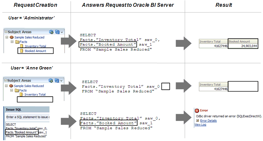

次の図は、ユーザーに対する特定のリポジトリ・オブジェクトの表示がオブジェクト権限によって制限されることを示しています。セキュリティ・ルールは受信するすべてのクライアント問合せに適用され、たとえ論理SQL問合せが変更される場合であっても違反は許可されません。この例では、Administratorアプリケーション・ロールにBooked Amount列へのアクセス権が付与されているため、管理者は返される結果を確認できます。ユーザーAnne GreenはBooked Amount列へのアクセス権を持つアプリケーション・ロールのメンバーではないため、アンサーのサブジェクト領域でこの列を確認できません。問合せが変更されても、アプリケーション・ロール・ベースのオブジェクト権限が設定されているため、Booked Amount列の結果は返されません。

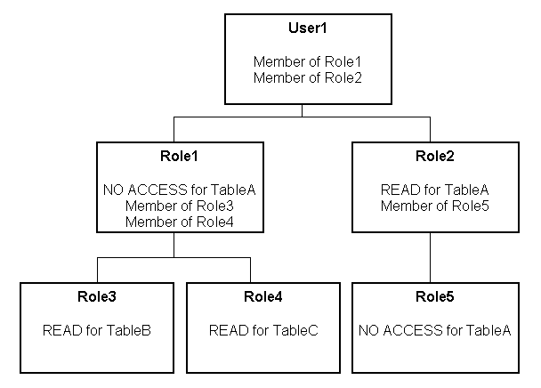

この結果、権限は次のようになります。
User1はRole1およびRole2の直接のメンバーであり、Role3、Role4およびRole5の間接的なメンバーです。
Role5の優先度レベルはRole2よりも低いため、Role5によって課されるTableAへのアクセス拒否は、Role2を通じて付与される
読取り権限によって無効になります。この結果、Role2によってTableAに対する読取り権限が提供されます。 -
Role1から得られる権限は、TableAでは
アクセス権なし、TableBでは読取り、TableCでは読取りとなります。 -
Role1とRole2は同じレベルの優先度を持ち、それぞれの権限は相反する(Role1ではTableAへのアクセスが拒否され、Role2ではTableAへのアクセスが許可される)ため、User1はより制限の少ないレベルを継承することになります。つまり、User1はTableAの
読取りアクセス権を持つことになります。 -
User1に対して総合的に付与される権限は、TableA、TableBおよびTableCの
読取りアクセス権です。
