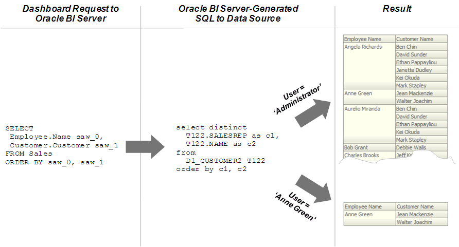

この図は、データベース内で問合せに対して行レベル・セキュリティがどのように施行されているかを示しています。セキュリティ・ルールは接続するすべてのクライアントに適用され、たとえ論理SQL問合せが変更される場合であっても違反は許可されません。この例では、Oracle BIサーバーによって生成されるSQL問合せが同じであったとしても、問合せを生成したユーザーに応じて返される結果は異なります。返される結果は、データベース内に作成、施行されているルールに基づきます。

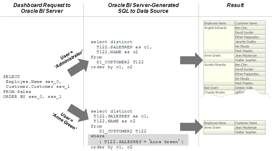

この図は、Oracle BIサーバー内でデータ・フィルタ・ルールが施行される方法を示しています。セキュリティ・ルールは接続するすべてのクライアントに適用され、たとえ論理SQL問合せが変更される場合であっても違反は許可されません。
この例では、アプリケーション・ロールにフィルタが適用されています。Anne Green(そのロールのメンバー)がリクエストを送信するとき、返される結果はこのフィルタに基づいて制限されます。管理者ユーザーのアプリケーション・ロールにはフィルタは適用されないため、すべての結果が返されます。Oracle BIサーバーによって生成されるSQLでは、定義済のすべてのデータ・フィルタが考慮されます。
