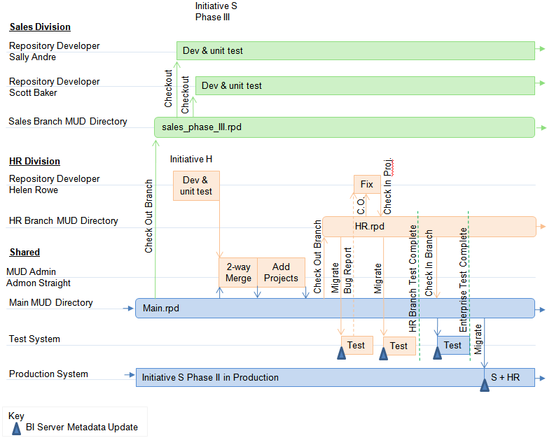

架空の会社の例の次のフェーズで、SallyとScottはSalesイニシアティブ・フェーズIIIの開発を開始します。
一方、Helen RoweはHRイニシアティブの最初のフェーズを構築して、新しい独立のセマンティック・モデルを本番に配置します。
次の項では、フェーズIIIの開発について説明します。

HRセマンティック・モデルの開発者が構築するコンテンツ
Helenはセキュアな独立のセマンティック・モデルで1人で作業しているので、プロジェクトをチェックアウトする必要はありません。ローカル・コンピュータ上の新しいブランク・リポジトリからコンテンツの構築を開始する必要があります。
Helenは、コンテンツの構築およびユニット・テストを通常のステップで段階的に実行します。Helenはユニット・テストが完了すると、独立のリポジトリが完成します。彼女はリポジトリをAdamに送信します。彼はマスター・リポジトリを手動で更新するか、別の場所で2方向マージを実行します。Adamは、次のマージの手順のいずれかを実行します。

マージ後に、Adamは展開されるコンテンツを管理するための新しいプロジェクトhr_payrollを作成します。彼はHelenのコンテンツをそのプロジェクトに追加します。また、それをメインからチェックアウトし、HR Branch MUDディレクトリに送信します。プロジェクトのチェックアウトを使用すると、後でIDおよびマージの管理が容易になります。
Adamは接続プール・パラメータを調整し、リポジトリをテスト・コンピュータに移行します。不具合が見つかった場合は、Helenがhr_payrollプロジェクトをチェックアウトし、それを修正して、ユニット・テストをしてから公開します。Helenは、チェックアウトしたブランチ・プロジェクトから自分の機能プロジェクトをチェックアウトします。Adamは、それをテスト・システムに移行してさらにテストします。テストが完了したら、彼は、完了したHRブランチ・リポジトリをメイン・ブランチに戻してマージし、統合されたリポジトリをテスト・システムの統合テストに送信します。
統合されたリポジトリでテストが完了すると、本番への移行の準備が整います。ここでは、完全なリポジトリの移行、またはpatchrpdを使用した本番環境へのパッチの適用というオプションがあります。両方の方法ともローリング再起動が必要です。
このステップの実行後には、本番リポジトリにイニシアティブSとイニシアティブHの両方のコンテンツが格納されます。
