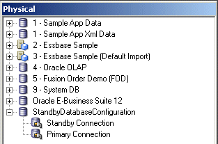

スタンバイ・データベース構成には2つの異なる物理データ・ソースがありますが、物理レイヤーに作成するデータベース・オブジェクトは1つだけです。この図は、物理レイヤーにおけるスタンバイ・データベース構成のデータベース・オブジェクトと接続プールを示しています。

スタンバイ・データベース構成の接続プールの作成
スタンバイ・データベース構成のデータベース・オブジェクトをリポジトリに作成したら、管理ツールを使用して、2つの接続プールを作成します。スタンバイ・データベースを指す接続プールと、プライマリ・データベースを指す接続プールです。
ほとんどの接続にスタンバイ接続プールが使用されるため、必ず、スタンバイ接続プールが最初に表示されるようにしてください。接続プールは、最大接続数に達するまで、表示されている順に使用されます。スタンバイ・データベースのチューニングに合せて最大接続数を設定してください。接続プールの作成または変更を参照してください。
