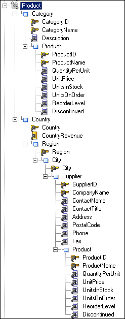

プレゼンテーション・レイヤーでの複数階層を持つディメンションのモデリング
複数の論理階層を持つ論理ディメンションの場合、複数の独立したプレゼンテーション階層が作成されます。
たとえば、次に示す論理ディメンションProductは、CategoryとCountryという2つの階層を持っています。
ビジネス・モデルとマッピング・レイヤーでは、この論理ディメンションが、複数階層を含む単一のディメンション・オブジェクトとしてモデル化されます。対照的に、プレゼンテーション・レイヤーでは、このディメンションは2つの個別のオブジェクトとしてモデル化されます。次のように、1つはCategoryレベルを通るドリル・パスを表示し、もう1つはCountryレベルを通るドリス・パスを表示します。
