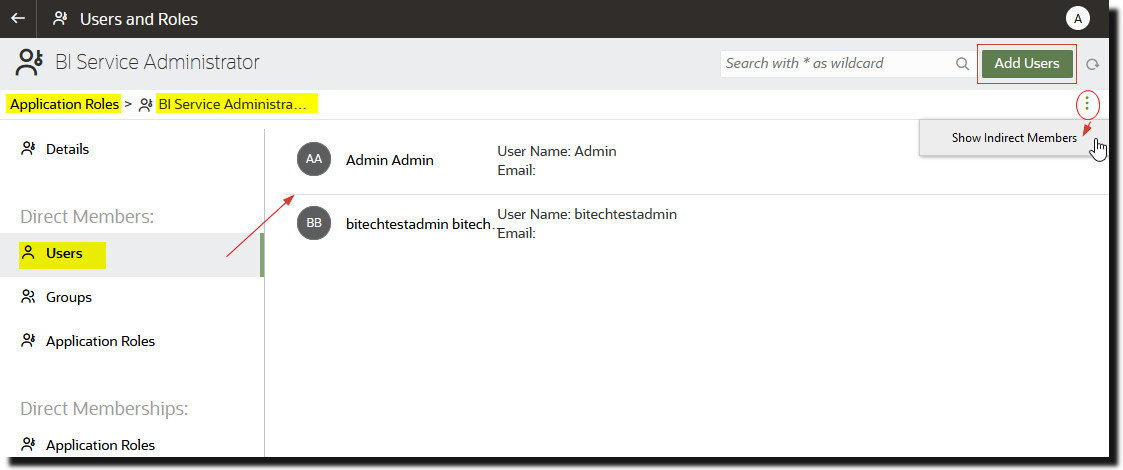

  4. 詳細はアプリケーション・ロールの名前を選択し、その現在のメンバーを確認します。
  5. 「直接メンバー」で、「ユーザー」、「グループ」または「アプリケーション・ロール」をクリックして、各カテゴリの現在の直接メンバーを表示します。
    たとえば、「ユーザー」をクリックすると、アプリケーション・ロールに直接割り当てられているユーザーのリストが表示されます。
  6. アプリケーションに(直接的および間接的に)割り当てられている選択済のカテゴリのすべてのメンバーのリストを表示するには、メニュー・アイコンをクリックして「間接メンバーの表示」を選択します。
  7. アプリケーション・ロールに新規メンバー(ユーザー、グループまたはアプリケーション・ロール)を追加するには、「ユーザーの追加」、「グループの追加」または「アプリケーション・ロールの追加」をクリックし、1つ以上のメンバーを選択してから、「追加」をクリックします。
  8. アプリケーション・ロールからメンバーを削除するには、メンバーの名前の横にある「削除」アイコン「削除」アイコンをクリックします。

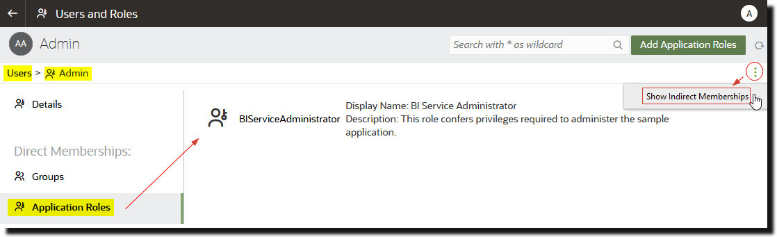

  5. ユーザーの「詳細」ページで、「アプリケーション・ロール」をクリックして、このユーザーに直接割り当てられているアプリケーション・ロールのリストを表示します。
  6. メニュー・アイコンをクリックして、「間接メンバーシップの表示」を選択し、ユーザーに割り当てられているすべての(つまり直接的および間接的に割り当てられている)アプリケーション・ロールのリストを表示します。

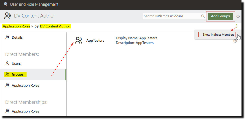

  5. 「直接メンバー」で、「グループ」をクリックして、このアプリケーション・ロールに現在割り当てられているグループを表示します。
    たとえば、DVコンテンツ作成者アプリケーション・ロールに直接割り当てられるAppTestersと呼ばれるグループがあります。
  6. アプリケーションに(直接的および間接的に)割り当てられているすべてのグループのリストを表示するには、メニュー・アイコンをクリックして「間接メンバーの表示」を選択します。
  7. アプリケーション・ロールにユーザーの新規グループを割り当てるには、「グループの追加」をクリックし、1つ以上のグループを選択してから、「追加」をクリックします。
  8. アプリケーション・ロールからグループを削除するには、グループの名前の横にある「削除」アイコン「削除」アイコンをクリックします。

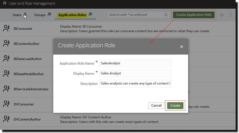

  4. 「アプリケーション・ロールの作成」をクリックします。
  5. 「アプリケーション・ロールの作成」で、適切な値を次に入力します:
    • アプリケーション・ロール名
      無効な特殊文字とスペースは入力しないでください。
    • 表示名
    • 説明
  6. 「作成」をクリックします。
    新規アプリケーション・ロールには、最初はメンバーも権限も存在しません。
  7. 「アプリケーション・ロール」ページで、作成したアプリケーション・ロールの名前をクリックし、適切なメンバー(ユーザー、グループおよびアプリケーション・ロール)を追加します。

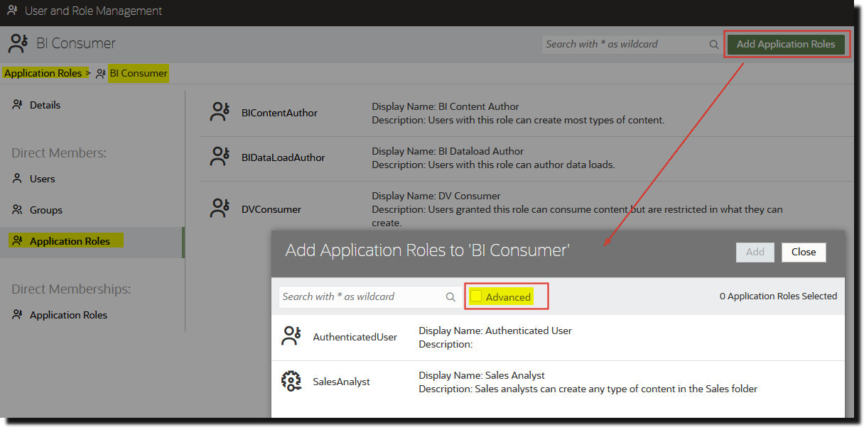

  4. 変更する事前定義済アプリケーション・ロールの名前をクリックします。
  5. 「直接メンバー」で、「アプリケーション・ロール」をクリックして、選択したアプリケーション・ロールが現在メンバーであるアプリケーション・ロールを表示します。
  6. 「アプリケーション・ロールの追加」をクリックします。
    デフォルトでは、事前定義済アプリケーション・ロールは使用可能ではありません。
  7. 事前定義済アプリケーション・ロールを追加するには、「拡張」をクリックします。
    警告:
    警告が表示されます。この情報を慎重に読んでから続行してください。ある事前定義済アプリケーション・ロールを別のものに追加すると、その変更は永続的になります。事前定義済アプリケーション・ロールの変更を元に戻す唯一の方法は、変更前に作成したスナップショットを復元することです。
  8. 「OK」をクリックして、スナップショットを作成して、選択した事前定義済アプリケーション・ロールを永続的に変更することを確認します。
  9. リストからアプリケーション・ロールを1つ以上選択し、「追加」をクリックします。
  10. スナップショットを作成して事前定義済アプリケーション・ロールを永続的に変更することを再確認するには、「OK」します。

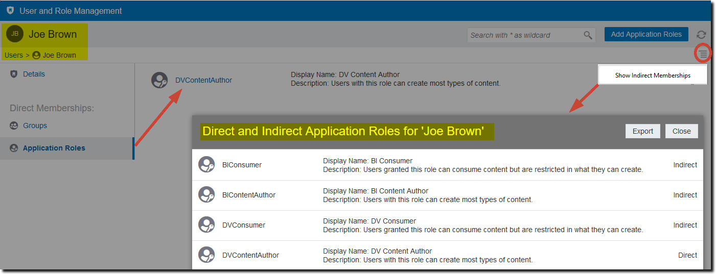

たとえば、Joe Brownには、DVコンテンツ作成者のアプリケーション・ロールが付与されています。Joeは、DVコンテンツ作成者のロールの直接メンバーで、かつBIコンシューマ、BIコンテンツ作成者、DVコンシューマの間接メンバーです。直接および間接メンバーシップの詳細は「ユーザーとロールの管理」ページから表示できます。また、この情報はCSVファイルにエクスポートできます。members.jpgの説明が続きます
図members.jpgの説明

  3. ユーザーの直接および間接メンバーシップ・データを表示するには:
    1. 「ユーザー」タブをクリックします。
    2. メンバーシップの詳細を表示するユーザーの名前を選択します。
    3. 「直接メンバーシップ」で、「グループ」(または「アプリケーション・ロール」)をクリックすると、選択したユーザーが直接割り当てられたすべてのグループ(またはアプリケーション・ロール)のリストが表示されます。
    4. メニュー・アイコンをクリックして、「間接メンバーシップの表示」を選択すると、このユーザーが直接的および間接的に割り当てられたすべてのグループ(またはアプリケーション・ロール)のリストが表示されます。
