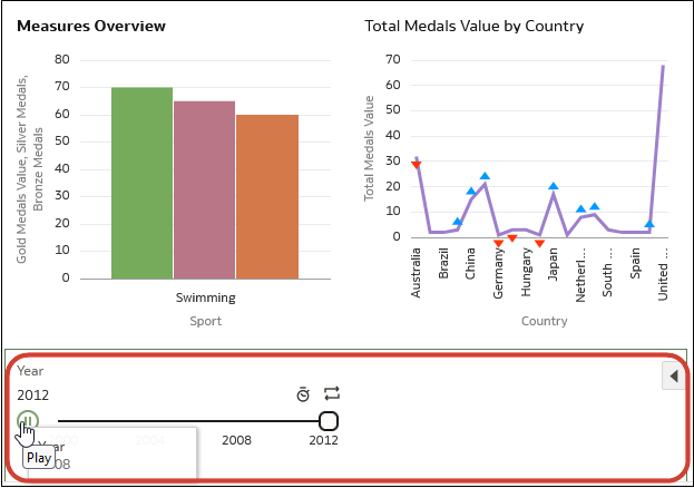

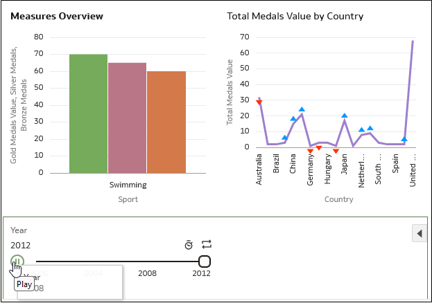

たとえば、2000年から2012年までに各国が獲得した金、銀、銅のオリンピック・メダルの数とメダルの総数を分析できます。自動再生がオンに設定されている場合、フィルタが各年を自動的に再生すると、ビジュアライゼーションは動的に変化します。この例では、最初のビジュアライゼーションには水泳で獲得されたメダル数が表示され、2番目のビジュアライゼーションには国別の獲得メダル数が表示されています。

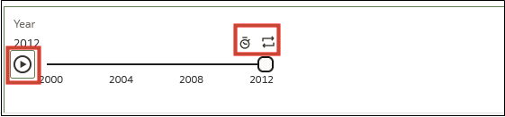

  • このスライダには、ディメンションベースの値がアニメーション・コントロール「再生」、「速度」および「繰返し」とともに表示されます。

  • 自動再生が有効になっている場合、コンシューマは「再生」ボタンを使用してアニメーションを開始および停止でき、「速度」オプションと「繰返し」を使用して再生を制御できます。

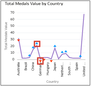

  • この例のビジュアライゼーションでは、上向きの青い三角形が獲得メダルの増加を示し、下向きの赤い三角形が獲得メダルの減少を示しています。

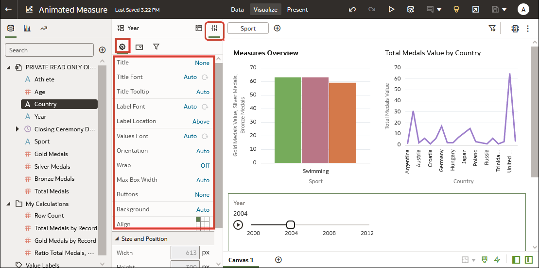

  • 「一般」タブでは、タイトルや、タイトル、ラベル、値のフォント、背景や配置などのその他のオプションを変更できます。

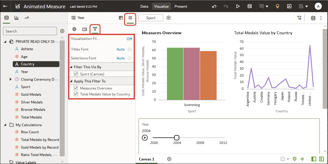

  • 「フィルタ・コントロール」タブで、ラベル、値のフォントおよび再生オプションを変更できます。アニメーションのように時間値を通しで自動的に再生するには、「再生」を「オン」に設定します。または、ダッシュボード・コンシューマが対話的に時間値を選択できるようにするには、「再生」を「オフ」に設定します。
  • 「フィルタ」タブで、フォントを選択でき、どのビジュアライゼーションが更新または"再生"されるかをダッシュボード・フィルタで指定できます。

  5. データ・パネルの下部にあるプロパティ・パネルで、「フィルタ・コントロール」をクリックし、「再生」オプションを使用して自動再生をオフまたはオンにします。
  6. 再生を有効にした場合は、スライダ・ダッシュボード・プロンプトで「再生」をクリックすると、デフォルト設定でビジュアライゼーションがどのように再生されるかを確認できます。
  7. 「プロパティ」ペインの「フィルタ」タブで、次のオプションを使用してデフォルト設定を変更します:
    • 「フィルタ・コントロール」タブで、ラベル、値のフォントおよび再生オプションを変更できます。アニメーションのように時間値を通しで自動的に再生するには、「再生」を「オン」に設定します。または、ダッシュボード・コンシューマが時間値を対話的に選択できるようにするには、「再生」を「オフ」に設定します。
    • 「フィルタ」 タブで、フォントを選択し、ダッシュボード・フィルタで再生されるビジュアライゼーションを指定できます。
