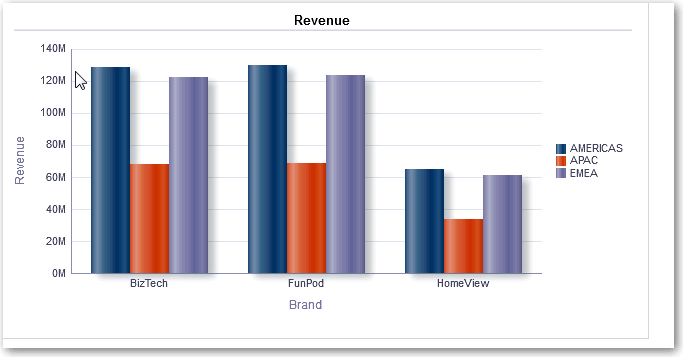

たとえば、次に示すように、ブランド売上分析で、3つの異なる地域の製品売上を比較するように棒グラフを編集できます。
views58.gifの説明が続きます
図views58.gifの説明

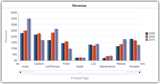

グラフのズームおよびスクロールが有効な場合は、グラフにズーム・アイコンが含まれています。ズーム・アイコンを使用すると、グラフの描画領域で軸を使用してズーム・インおよびズーム・アウトを実行できます。
軸でズーム・インした後は、その軸をスクロールできます。ズームおよびスクロールは、「グラフのプロパティ」ダイアログの「一般」タブで有効にします。
たとえば、ブランド売上分析の結果でグラフを表示しているときに、「Product Type」軸でズームインできます。このようにして、軸をスクロールし、製品タイプ別に詳細なデータを表示できます。
グラフでズームおよびスクロールするには、グラフにマウス・カーソルをあわせて「ズーム」ボタンを表示し、「ズーム」をクリックします。1つの軸のみが有効な場合は、「ズーム・イン」または「ズーム・アウト」を選択します。
