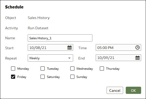

データセットのリロードのスケジュール
データセットのデータをキャッシュにリロードするために、ワンタイム・スケジュールまたは繰返しスケジュールを作成できます。
「新規スケジュール」オプションは、次の場合は「アクション・メニュー」に表示されません:
  • データセットに、「ライブ」に設定されている表のみが含まれます。
  • データセットでファイルのみを使用します。
  • データセットでOracle EPM CloudまたはOracle Essbase接続を使用します。
「データ・アクセス」フィールドが「ライブ」に設定されているデータセット表は、リロードに含まれません。データセット表をキャッシュするかライブにするかの指定を参照してください。
  1. ホーム・ページで、「ナビゲータ」をクリックしてから、「データ」をクリックします。
  2. 「データセット」タブをクリックします。
  3. スケジュールするデータセットを見つけて、「アクション」をクリックし、「新規スケジュール」をクリックします。
  4. データセットのリロードを実行するタイミングと頻度を指定します。
  5. 「OK」をクリックします。

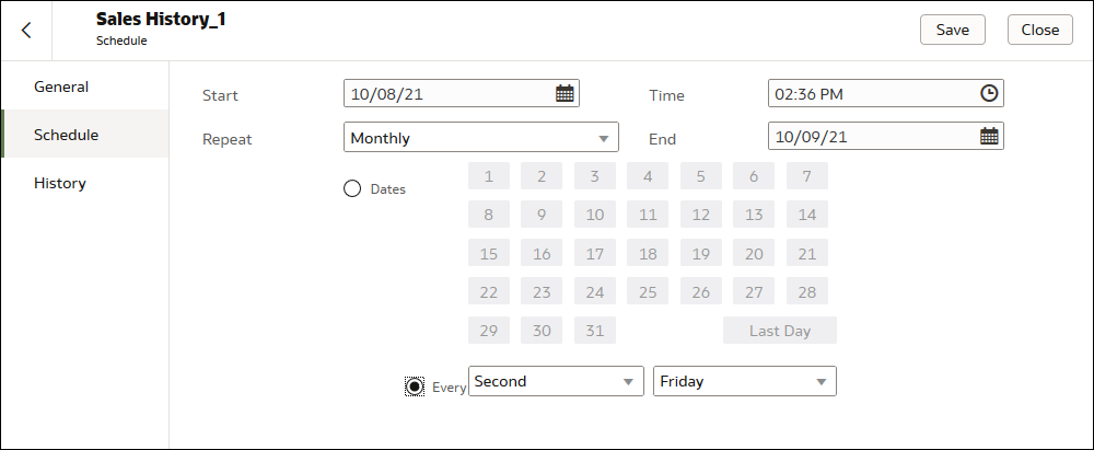

データセットのリロード・スケジュールの変更
データセットのリロード・スケジュールの詳細を変更できます。たとえば、データセットのリロードを実行する日時、頻度などです。
自分で作成したデータセットのリロード・スケジュールを変更できます。他のユーザーが作成したデータセットのリロード・スケジュールにアクセスして変更することはできません。BIサービス管理者ロールを持ち、データセットに対する「読取り/書込み」または「フル・コントロール」権限が付与されている管理者は、そのスケジュールを変更できます。
  3. スケジュール情報の変更が必要なデータセットを見つけて、「検査」、「スケジュール」の順にクリックします。
  4. スケジュールの名前をクリックし、「スケジュール」ダイアログで「スケジュール」タブをクリックします。
  5. スケジュール詳細を更新します。
  6. 「保存」をクリックします。
