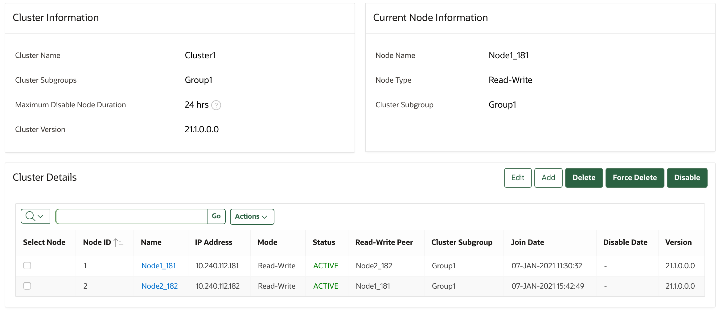

  4. 「Cluster」タブを選択して、左側のナビゲーション・バーから「Management」を選択します。
  5. 「Cluster Details」の下で、「Add」を選択します。

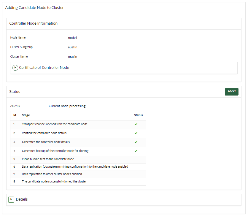

  1. コントローラ・ノードの「Adding Candidate Node to Cluster」ページの「Status」で、「Abort」ボタンをクリックします。
  2. ダイアログに「Are you sure you want to ABORT the addition of the new node?」というメッセージが表示されます。「OK」を選択します。
    ペアリング・プロセスが終了すると、コントローラ・ノードの「Add Node to Cluster」ページに戻ります。
コントローラ・ノードから候補ノードのペアリングを終了する場合は、候補ノードのインダクション・プロセスがどの程度進行しているかに応じて、候補ノードをスタンドアロン状態に戻せる場合と戻せない場合があります。ペアリング・プロセスは候補ノードから終了させてみることもできます。候補ノードからペアリング・プロセスを終了できない場合、その候補ノードは現在の状態では使用できなくなり、候補ノードの再イメージ化が必要になります。

  2. 「Cluster」タブを選択して、左側のナビゲーション・バーから「Management」を選択します。
  3. 「Cluster Details」の下の「Select Node」列で、無効にするノードのチェック・ボックスを選択します。
  4. 「Disable」をクリックします。
  3. 「Cluster Details」の下の「Select Node」列で、削除するノードのチェック・ボックスを選択します。
  4. 「Delete」をクリックします。
    ノードのステータスはDELETINGと表示されます。これは、削除するとDELETEDと表示され、その後、クラスタ管理ページから削除されます。

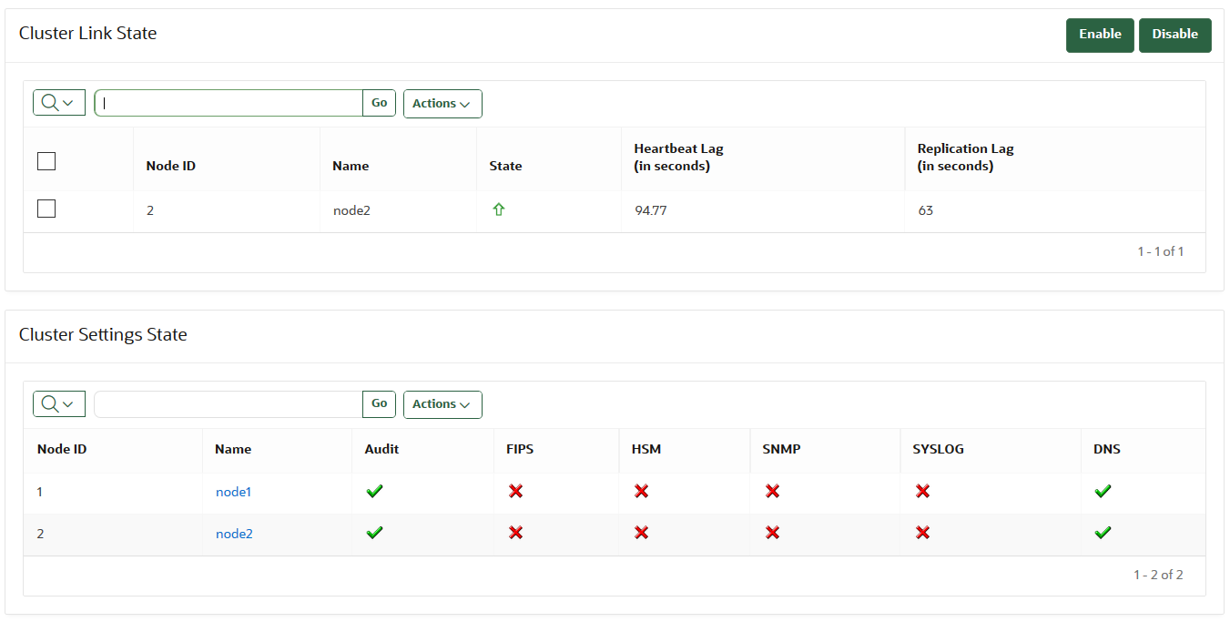

  1. システム管理者ロールを持っているユーザーとして、任意のクラスタ・ノードのOracle Key Vault管理コンソールにログインします。
  2. 「Cluster」タブを選択し、左側のナビゲーション・バーから「Monitoring」を選択します。
  3. 「Cluster Link State」の下で、レプリケーションを無効にするノードのチェック・ボックスを選択します。
  5. ダイアログ・ボックスで「OK」をクリックして確認します。

4.9 クラスタ管理情報
「 Cluster Management」ページには、クラスタの概要と各ノードのステータスが表示されます。
クラスタの詳細セクションからクラスタを管理することもできます。ノードがクラスタ操作を実行している場合、そのノードはコントローラ・ノードになります。
クラスタ全体のレプリケーションには時間を要するため、「Cluster Management」ページが新しいクラスタ・ステータスでリフレッシュされるまでに時間がかかる場合があります。モニタリング・ページのレプリケーション・ラグは、遅延の推定に役立ちます。
「Cluster Management」ページを表示するには、「Cluster」タブをクリックし、左側のナビゲーション・バーから「Management」をクリックします。
21_cluster_management.pngの説明が続きます
図21_cluster_management.pngの説明_
Cluster Information
  • Cluster Name: クラスタの名前。
  • Cluster Subgroups: クラスタ内のすべてのサブグループ。
  • Maximum Disable Node Duration: ノードが使用不可になるまでにノードを無効化しておける最大時間(時間単位)。
  • Cluster Version: クラスタが動作しているOracle Key Vaultのバージョン。
Current Node Information
  • Node Name: このノードの名前。
  • Node Type: ノードのタイプ(読取り専用、読取り/書込みなど)。
  • Cluster Subgroup: このノードが属するサブグループ。
Cluster Details
  • Select Node: 削除、強制削除、無効化など、特定の操作の対象ノードを選択する場合に使用します。
  • Node ID: ノードのID。
  • Node Name: ノードの名前。ノード名をクリックすると、そのノードの「Cluster Management」ページに移動します。
  • IP Address: ノードのIPアドレス。
  • Mode: ノードの動作モード(読取り/書込みや読取り専用制限など)。
  • Status: ノードのステータス(active、pairing、disabling、disabled、enabling、deleting、deletedなど)。
  • Read-Write Peer: ノードの読取り/書込みピア。空白の場合、読取り/書込みピアはありません。
  • Cluster Subgroup: ノードが属するサブグループ。これを変更するには、1)ノードの横のチェック・ボックスを選択、2)「Edit」ボタンをクリックしてウィンドウを表示、3)フィールドに新しいクラスタ・サブグループを入力、4)「Save」をクリックします。
  • Join Date: ノードがクラスタに追加された日時またはノードが有効化された直近の日時
  • Disable Date: ノードを無効にした日時。
  • Node Version: Oracle Key Vaultノードの現在のバージョン。
4.10 クラスタ・モニタリング情報
「Cluster Monitoring」ページには、クラスタおよび現在のノードのレプリケーション状態が表示されます。
このページには、クラスタで有効になっている設定に関する簡潔な概要も表示されます。このページでは設定を更新できません。クラスタ全体のレプリケーションには時間を要するため、「Cluster Monitoring」ページが新しいクラスタ状態にリフレッシュされるまでに時間がかかる場合があります。レプリケーション・ラグは遅延の推定に役立ちます。
「cluster monitoring」ページを表示するには、「Cluster」タブをクリックし、左側のナビゲーション・バーから「Monitoring」をクリックします。
「Cluster Settings State」ペインのチェックマークまたはXにマウス・カーソルを合せます。状態に関する次のいずれかの説明が表示されます。
  • Enabled in Cluster
  • Enabled in Node
  • Disabled in Cluster
  • Disabled in Node
21_cluster_monitoring_information.pngの説明が続きます
図21_cluster_monitoring_information.pngの説明
Cluster Link State
  • Select Node: レプリケーションの有効化または無効化など、特定の操作の対象ノードを選択する場合に使用します。ラベル行のチェック・ボックスをクリックすると、すべてのノードを選択できます。
  • Node ID: ノードのID。
  • State: ノードの現在の状態。サーバーは稼働中または停止中のいずれかになります。
  • Heartbeat Lag: ハートビートがこのノードから最後に受信されてからの経過時間。この設定は60秒程度以下にする必要があります。この値が常に60秒を超えている場合は、1つ以上のレプリケーション・リンクが壊れている可能性があります。レプリケーションの問題が修正されると、60以下に戻ります。
  • Replication Lag: このノードから現在のノードへのデータのレプリケートにかかる平均時間。
  • Enable: 現在のノードと選択したノード間のレプリケーションを有効にします。
  • Disable: 現在のノードと選択したノード間のレプリケーションを無効にします。
  • Node ID: ノードのID。
  • Audit: 監査が有効か無効かを示します。
  • FIPS: FIPSモードが有効か無効かを示します。
  • HSM: HSM統合が有効か無効かを示します。
  • SNMP: SNMPが有効か無効かを示します。
  • SYSLOG: syslogが有効か無効かを示します。
  • DNS: DNSが有効か無効かを示します。

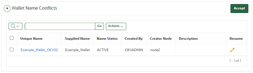

4.11.2 ネーミング競合の解決情報
「Cluster Conflict Resolution」ページには、異なるノードで作成されたオブジェクトと名前が競合するオブジェクトのリストが表示されます。
このページで、推奨される一意の名前を受け入れるか、オブジェクト名を編集できます。「Cluster Conflict Resolution」ページを表示するには、「Cluster」タブをクリックし、左側のナビゲーション・バーから「Conflict Resolution」をクリックします。または、ホーム・ページの「Alerts」表にある「Naming Conflict」アラートの「Click here for details」をクリックすることもできます。
Wallet Name Conflicts
  • Unique Name: システムによってオブジェクトに割り当てられた一意の名前。
  • Supplied Name: このタイプの別のオブジェクトと競合するオブジェクトの元の名前。
  • Name Status: オブジェクトのステータス。ステータスはPENDINGまたはACTIVEです。
  • Created By: 競合するオブジェクト名を作成したユーザー。
  • Creator Node: 競合しているオブジェクトが作成されたノード。
  • Description: ユーザーが入力したオブジェクトの説明。
  • Rename: 名前を変更できるオブジェクト・ページにリンクするボタン。編集アイコンをクリックすると、「Wallet Overview」ページが表示されます。「Make Unique」をクリックしてウォレットに一意の名前を付け、「Accept Rename」をクリックします。
  • Accept: 選択したオブジェクトに提示された名前を受諾できます。
