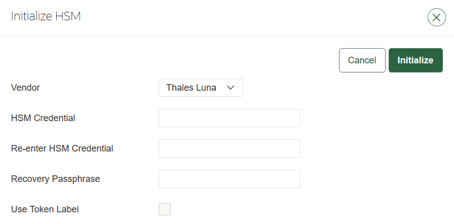

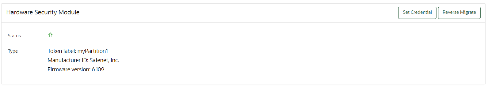

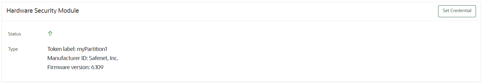

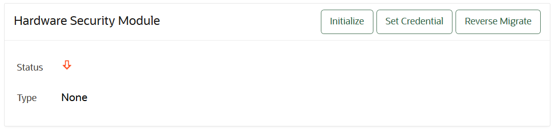

2.1 スタンドアロンOracle Key VaultデプロイメントでのHSMの有効化
Oracle Key Vault管理コンソールは、HSM対応のOracle Key Vaultに使用できます。これにより、TDEマスター暗号化キーに追加の保護を構成します。
/var/okv/log/hsmディレクトリにあるログ・ファイルで確認できます。
ノート:
初期化後にHSMのHSM資格証明を変更した場合は、システムの再起動前にSet Credentialコマンドを使用して、Oracle Key Vaultサーバー上のHSM資格証明も更新する必要があります。HSMを使用するプライマリ/スタンバイOracle Key Vaultデプロイメントが存在する場合は、HSMの初期化後にHSM資格証明を変更しないようにしてください。スタンバイには、プライマリでSet Credentialコマンドを使用して設定した資格証明が存在しないためです。親トピック: Oracle Key Vault用のHSMの構成

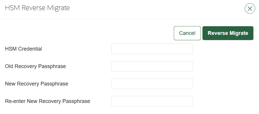

2.5 逆移行操作
HSMが有効になっているOracle Key Vaultサーバーの逆移行では、再びKey Vaultサーバーでリカバリ・パスフレーズが使用され始め、TDEウォレットが保護されます。
この操作は、TDEウォレット・パスワードの保護にHSMの使用が不要になったときに必要です(たとえば、HSMの廃止が必要になった場合など)。
