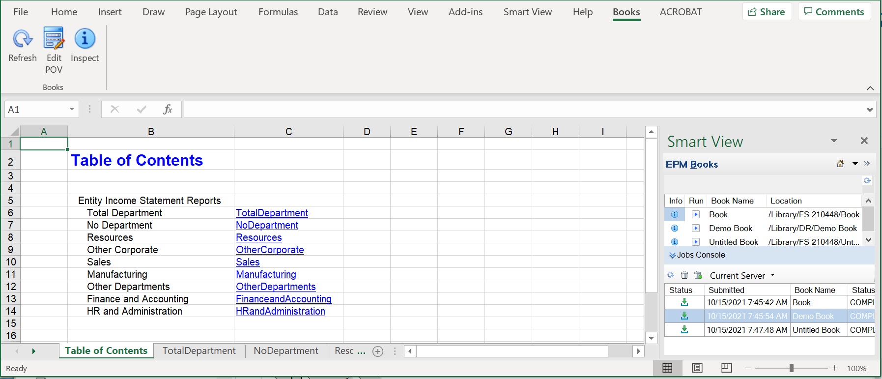

    ブックおよび「ブック」リボンが(前にExcelを実行していなかった場合でも)Excelに表示され、図9-7に示すように、ワークブック内の個別のレポート・シートへのリンクがある「目次」シートが生成されます。
    図9-7 「ブック」リボン、およびExcelにダウンロードされたブック内の目次シートおよびワークシート・タブの例
    「ブック」リボンおよびExcelにダウンロードされたブックの目次ページおよびワークシート・タブの例
