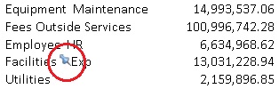

    アンカーは、レビュー・インスタンス全体にわたって表示され、コメントを入力する場所をマークします。アンカーは画鋲アイコンで示されます。図22-50では、レビュー・インスタンスのアンカーが円で囲まれています。
    図22-50 レビュー・インスタンスのアンカーの例
    レビュー・インスタンスにアンカーが表示され、円で囲まれています
