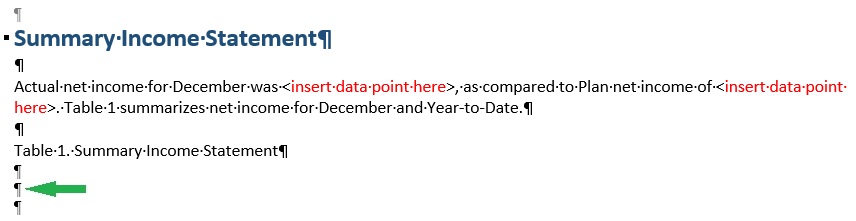

  2. ターゲット・ドックレットの埋込みコンテンツを挿入する位置にカーソルを置きます。
    図22-20では、Wordドックレットの埋込みコンテンツの挿入位置を緑色の矢印で示しています。
    図22-20 挿入位置にカーソルが置かれたターゲットWordドックレットの例
    段落マーカーを指す矢印が示されたWordドックレットの一部。ここにコンテンツが埋め込まれます。

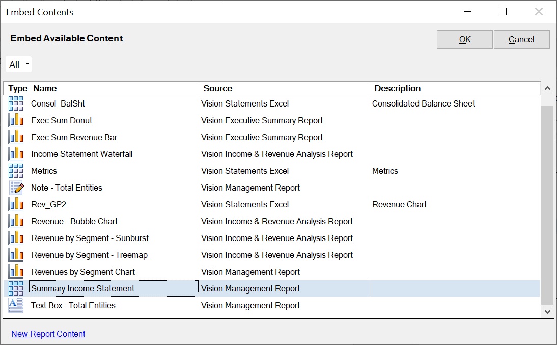

  3. ターゲット・ドックレットから、Narrative Reportingリボン「埋込み」ボタンをクリックします。
    Performance Reportingリボンの「埋込み」ボタン
    「コンテンツの埋込み」ダイアログ・ボックスが表示されます。
  4. 「コンテンツの埋込み」で、埋め込む範囲を選択します。
    図22-22の例では、ExcelベースとReportsベースの両方のコンテンツがリストされています。「要約損益計算書」を選択します。ここでは、Reportsベースのコンテンツになっています。
    図22-22 「コンテンツの埋込み」ダイアログ・ボックス
    「要約損益計算書」が選択されている「コンテンツの埋込み」ダイアログ・ボックス。
  5. 「OK」をクリックします。

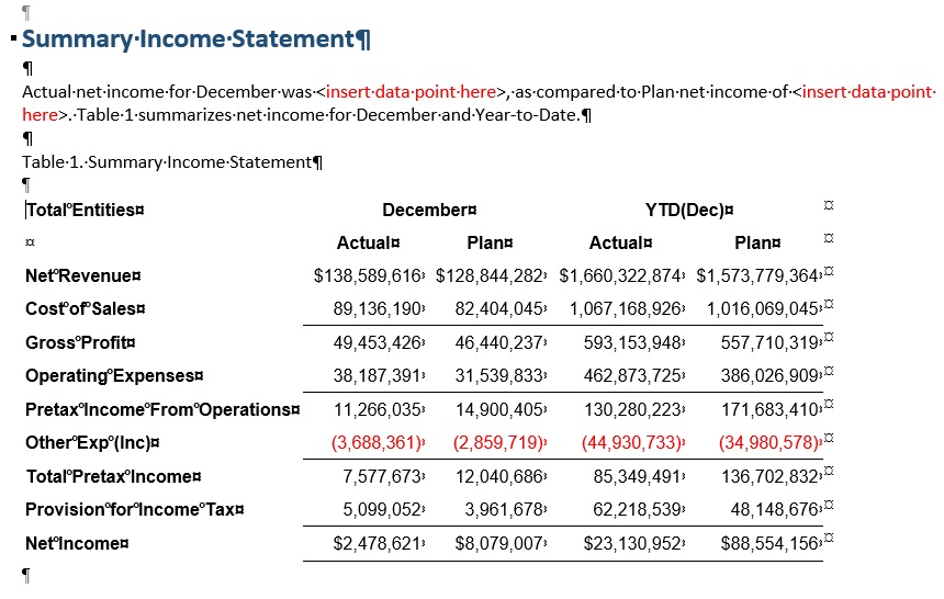

    Wordドックレットの埋込みコンテンツの例を図22-23に示します。この図は、Wordの「ホーム」リボンで「段落」グループの「編集記号の表示/非表示」ボタンが有効であると仮定しています。
    図22-23 範囲を埋め込んだ後のターゲット・ドックレットの例
    範囲が埋め込まれた後のドックレット。
    埋込みコンテンツの前および外側に空白の余分な段落マーカーがないか注意してください。必要に応じて、余分なマーカーを削除すれは、ドックレットの外観がよくなります。
