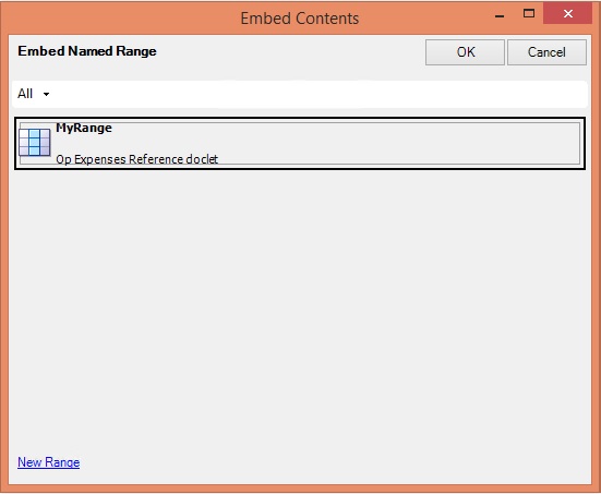

  3. 「Narrative Reporting」リボンで、「埋込み」ボタンをクリックして「コンテンツの埋込み」ダイアログ・ボックスを表示します。
    図22-29には、リファレンス・ドックレットから取得された埋込み可能な名前付き範囲が1つ示されています。
    図22-29 「コンテンツの埋込み」ダイアログ・ボックス
    埋込み可能な名前付き範囲が1つ表示された「コンテンツの埋込み」ダイアログ・ボックス。

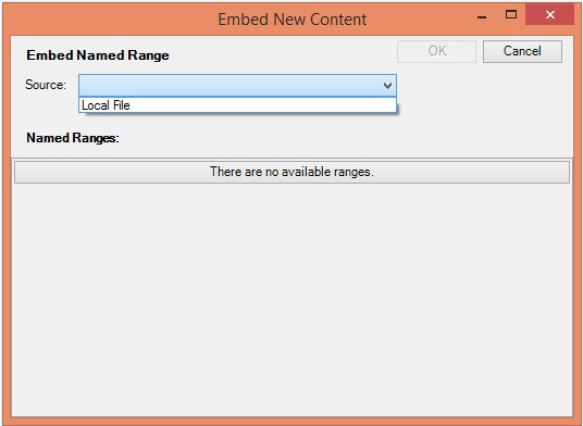

  4. 「新規範囲」をクリックして、「新規コンテンツの埋込み」ダイアログ・ボックスを表示します。
  5. 「新規コンテンツの埋込み」で、「ソース」内のドロップダウン・メニューをクリックし、「ローカル・ファイル」を選択します(図22-30を参照)。
    事前に参照ファイルからコンテンツを追加した場合は、「ソース」ドロップダウン・メニューにそのファイルがリストされます。
    図22-30 「新規コンテンツの埋込み」ダイアログ・ボックス
    「新規コンテンツの埋込み」ダイアログ・ボックスの「ソース」フィールドのドロップダウン・メニュー。参照ファイルを初めてドックレットに追加するときは、ここで「ローカル・ファイル」を選択します。

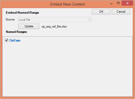

  6. 「ファイルの選択」ボタンをクリックし、参照ファイルとして使用するExcelファイルの場所を参照し、そのファイルを選択します。
    ファイルの名前付き範囲が表示されます。
  7. 「新規コンテンツの埋込み」ダイアログ・ボックスで、埋込み可能コンテンツとして追加する名前付き範囲の横のチェック・ボックスを選択します。
    図22-31では、参照ファイル内に名前付き範囲が1つ存在し(OpExps)、その範囲が選択されています。
    図22-31 名前付き範囲が選択されている「新規コンテンツの埋込み」ダイアログ・ボックス
    名前付き範囲が選択されている「新規コンテンツの埋込み」ダイアログ・ボックス。

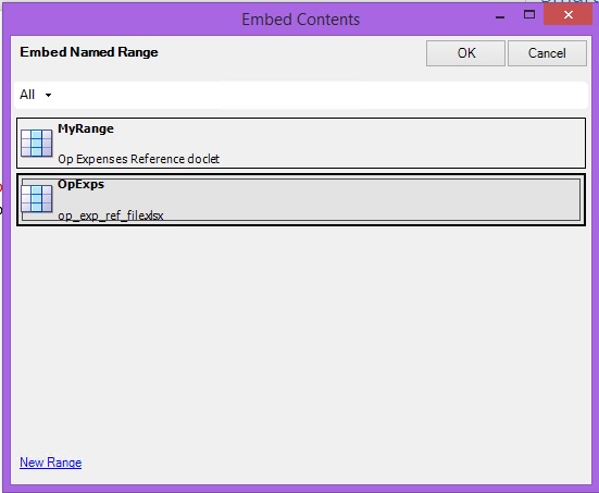

  8. 「OK」をクリックして「コンテンツの埋込み」ダイアログに戻り、新規に追加した範囲を選択します。
    図22-32 新規の範囲が選択されている「コンテンツの埋込み」ダイアログ・ボックス
    新規に追加した範囲「OpExps」が選択されている「コンテンツの埋込み」ダイアログ・ボックス

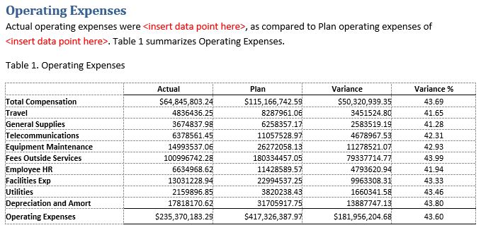

  9. 「OK」をクリックして範囲をドックレットに埋め込みます。
    図22-33の例では、Wordドックレットの次の見出しの下にExcelの表が埋め込まれています: 「Table 1.Operating Expenses」
    図22-33 参照ファイルからのコンテンツがWordドックレットに埋め込まれている
    Wordドックレットに埋め込まれた参照ファイルからのExcel表の例
