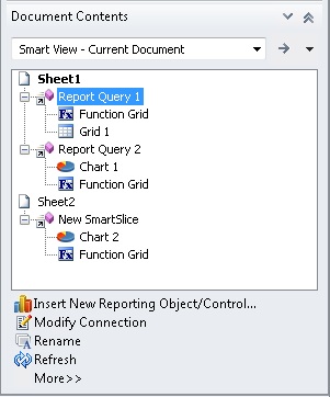

たとえば、図6-4のSheet1で、
Report Query 1をリフレッシュすると、関連するグリッドおよび関数グリッドがリフレッシュされますが、Report Query 2に関連付けられている関数グリッドは未リフレッシュ状態になり、チャートは正常にリフレッシュされます。Sheet2のレポート問合せおよび関連するレポート・オブジェクトは影響を受けません。図6-4 2つのレポート問合せに関数グリッドが含まれている場合の、Excelでのリフレッシュするレポート問合せの選択

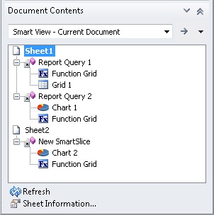

複数の関数グリッドを含む、シート内のすべてのアイテムをリフレッシュするには、図6-5で示されているように、「ドキュメント・コンテンツ」でSheet1を選択し、
をクリックします。
図6-5 「ドキュメント・コンテンツ」でSheet1を選択することでシート内のすべてのレポート・オブジェクトをリフレッシュする

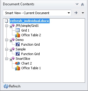

図6-6では、「ドキュメント・コンテンツ」ペインでWordドキュメントが選択されています。
をクリックすると、ドキュメント内のすべてのレポート問合せおよび関連するレポート・オブジェクトがリフレッシュされます。
図6-6 リフレッシュ対象としてWordドキュメントが選択されている

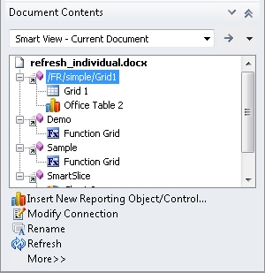

図6-7では、「ドキュメント・コンテンツ」ペインでレポート問合せが選択されています。レポート問合せには、2つのレポート・オブジェクト、グリッドおよびOffice表が含まれています。
をクリックすると、選択したレポート問合せおよび関連する2つのレポート・オブジェクトのみがリフレッシュされ、ドキュメント内の他のレポート問合せおよびそのレポート・オブジェクトは未リフレッシュのままです。
図6-7 リフレッシュ対象として、2つのレポート・オブジェクトを含むレポート問合せが選択されている

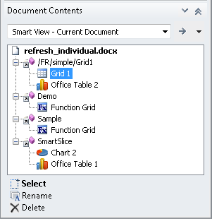

図6-8では、2つのレポート・オブジェクトが1つのレポート問合せに関連付けられており、1つのレポート・オブジェクトが選択されています。
は使用できないことに注意してください。
図6-8 2つのレポート・オブジェクトのうちの1つが選択されている - 「リフレッシュ」は使用不可

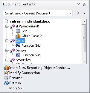

図6-9では、「ドキュメント・コンテンツ」ペインでレポート問合せが選択されています。レポート問合せには、1つのレポート・オブジェクト、関数グリッドが含まれています。
をクリックすると、選択したレポート問合せおよび関連するレポート・オブジェクトのみがリフレッシュされ、ドキュメント内の他のレポート問合せおよびそのレポート・オブジェクトは未リフレッシュのままです。
図6-9 リフレッシュ対象として、1つのレポート・オブジェクトを含むレポート問合せが選択されている

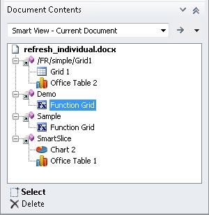

図6-10では、1つのレポート問合せに関連付けられている1つのレポート・オブジェクトが選択されています。
は使用できないことに注意してください。
図6-10 個別のレポート・オブジェクトが選択されている - 「リフレッシュ」は使用不可
