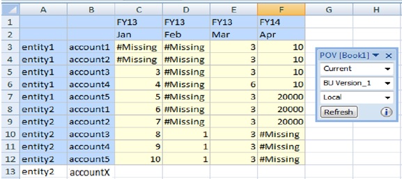

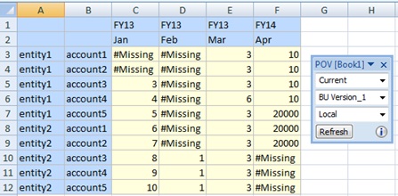

アド・ホック・グリッドは、アド・ホック分析用にPlanningFinancial Consolidation and CloseまたはTax Reportingのフォームを開くか、キューブ・レベルでアド・ホック分析を開始することで作成されます(図11-1を参照)。
図11-1 アド・ホック分析用に開いたフォーム
アド・ホック分析用に開いたPlanningフォームを示しています

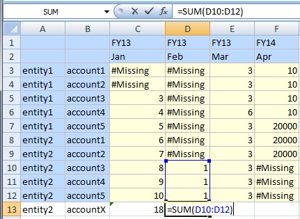

行13のセルA13とB13で、「エンティティ」ディメンションに「entity2」、「勘定科目」ディメンションに「accountX」と入力し、行に2つのグリッド・ラベルを作成して行を追加します。セルC13:F13は、計算されるセルになります。グリッド・ラベルとして使用するために、メンバー名の「entity2」「accountX」は、どのディメンションにも存在していないことと、どの別名表にも同じ名前の別名が存在しないことが必要です。ただし、前述の基本のアド・ホックではentity2がメンバー名であるため、entity2はメンバーとして扱われる点に注意してください。
図11-2 セルA13とB13に追加したグリッド・ラベル
グリッド・ラベル行13の実際の列ディメンション・メンバーの交差部に作成されるセルC13:F13に、Excel式形の式とビジネス計算を追加します。図11-3では、セルC13に入力して実行された計算が示されており、同じ計算がセルD13にコピーされています。
図11-3 セルC13とD13に追加した、セルF13まで適用されるビジネス計算
セルC13とD13からF13までに追加したビジネス計算=SUM(D10:D12)は、セルC13からF13に適用されます。

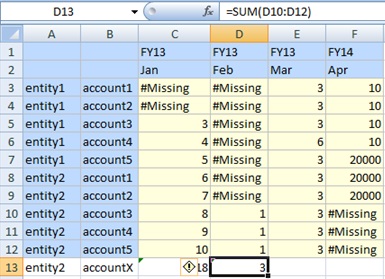

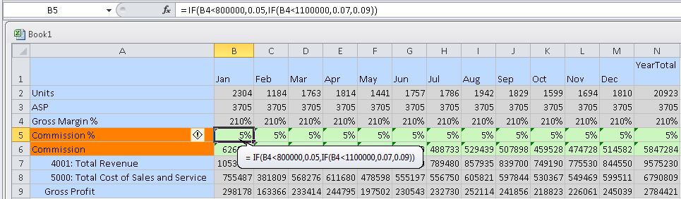

図11-4は、Excelの式バーにあるビジネス計算を示しています。
図11-4 Excelの式バーにあるビジネス計算
Excelの式バーのビジネス計算
リフレッシュすると、セルA13のentity2にメンバーのプロパティが取り込まれ、セルB13のaccountXにグリッド・ラベルのプロパティが取り込まれ、セルC13とD13にビジネス計算セルのプロパティが取り込まれます。

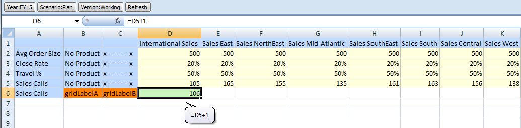

図11-8では、2つのグリッド・ラベル、およびビジネス計算のセルの式が示されており、グリッド・ラベル行にメンバー名が入力されています。このフォームでは、手動入力のメンバー名がメンバーを表しています。
図11-8 グリッド・ラベル行にメンバー名が入力されているスマート・フォーム
メンバーとしてSales Callsが含まれていて、Sales Callsがグリッド・ラベル行の列Aにも手動入力されているスマート・フォーム
