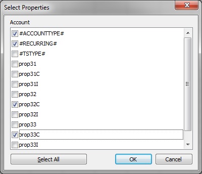

  2. Essbaseリボンで、「プロパティの挿入」を選択します。
    「プロパティの選択」ダイアログが表示され、ディメンションに使用可能なプロパティがリストされます。
  3. グリッドに表示するプロパティを、チェック・ボックスを使用して選択します(図5-9を参照)。
    または、「すべて選択」をクリックして、すべてのディメンション・プロパティを選択します。
    図5-9 複数のプロパティが選択されている「プロパティの選択」ダイアログ
    Accountディメンションの「プロパティの選択」ダイアログ。プロパティのリストと、各プロパティの横にある選択可能なチェック・ボックスが示されています。
  4. 「OK」をクリックします。

    次に、「プロパティの挿入」をクリックして、図5-9に示すように選択します。
    アド・ホック・グリッドの左側の列に、ディメンション・プロパティが挿入されます。アド・ホック・グリッドは、列Eから始まるようになりました。列AからDには、ディメンション・プロパティ情報が含まれています。
    4つのディメンションのプロパティを挿入すると、アド・ホック・グリッドは右に移動されて列Eから始まるようになります。最初の4列の行2に4つの選択したディメンション・プロパティが含まれ、それらの値が行3に含まれます。
