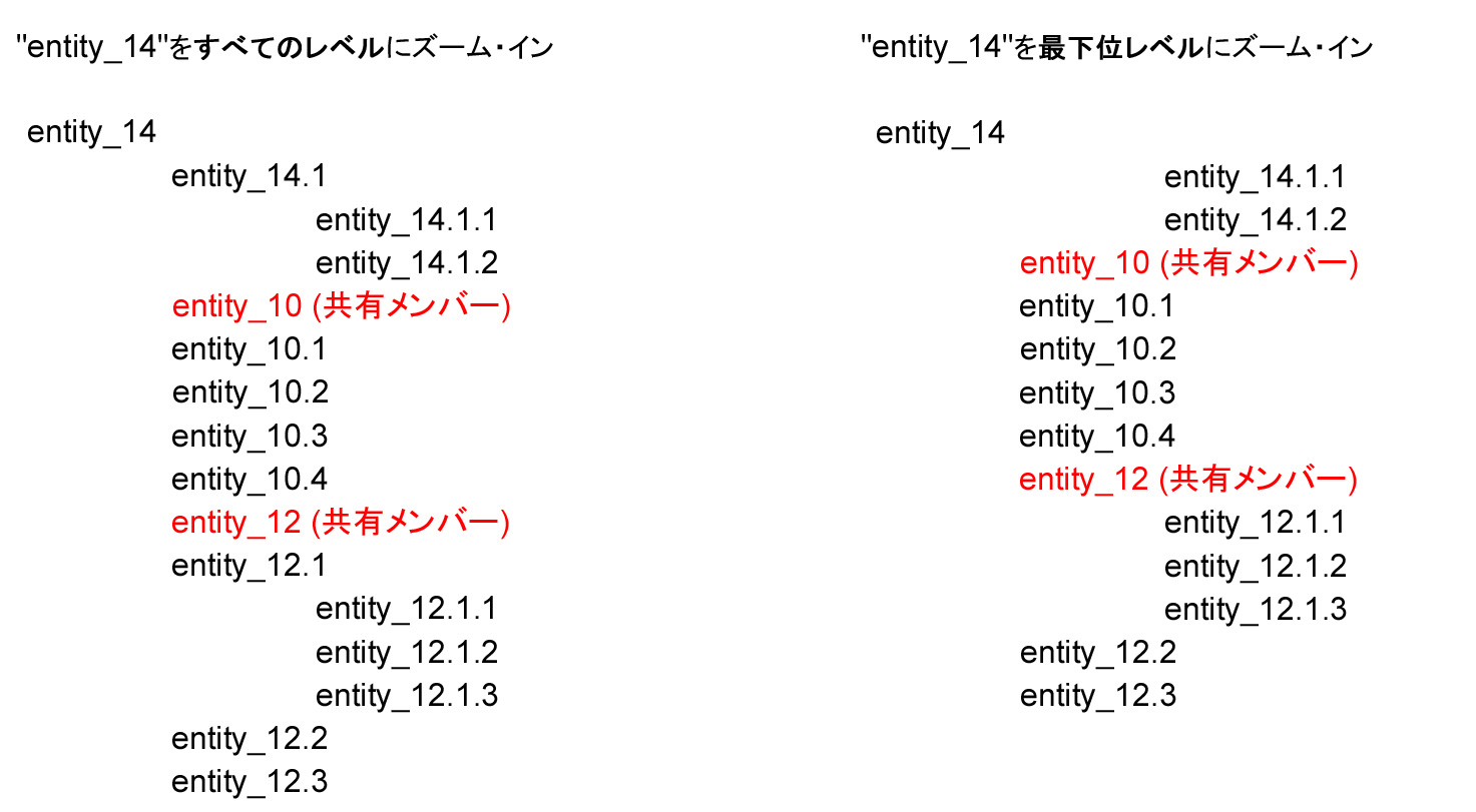

図8-7に、entity_14
でのズーム・インの差異を示します。
すべてのレベルへのズーム・イン・コマンドを使用
最下位レベルへのズーム・イン・コマンドを使用
どちらの場合も、Smart Viewで、「メンバー・オプション」、「祖先の位置」が「上位」に設定されています。
図8-7 「祖先の位置」を「上位」にした場合のentity_14でのズーム・インの結果
