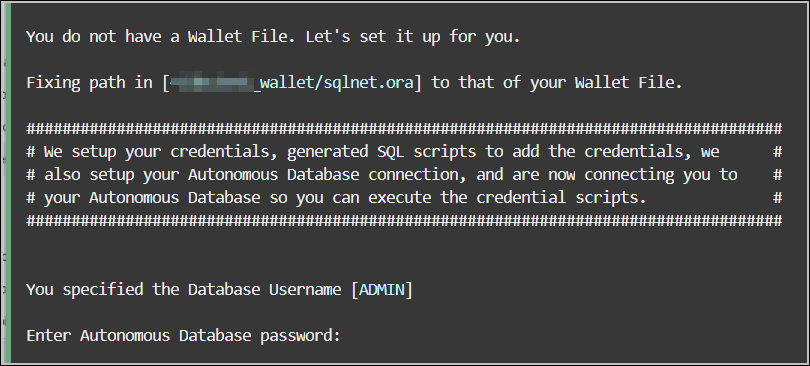

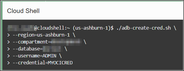

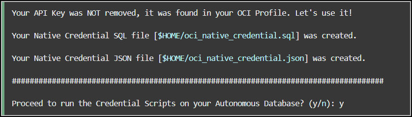

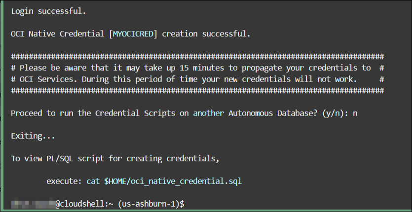

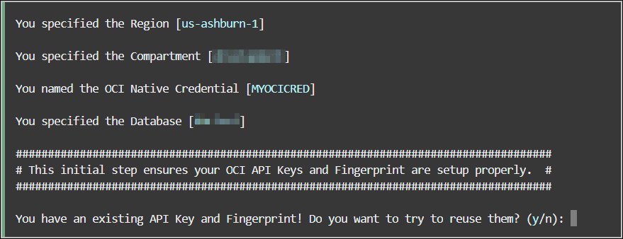

OCI Cloud Shellを使用した資格証明の作成
クラウド・シェル・スクリプトを使用してOCIのネイティブ資格証明を作成できます。
OCI Cloud Shellを使用して資格証明を作成するには、adb-create-cred.shを実行して資格証明スクリプトを生成する必要があります。adb-create-cred.shスクリプトは既存の資格証明を検索し、見つかった場合、ユーザーはそれらを再利用するか、新しい資格証明を作成するかを尋ねられます。生成された資格証明スクリプトには、決定に応じて新しい資格証明または既存の資格証明が含められます。OCIネイティブ資格証明スクリプトをダウンロードするか、それをコピーして、任意のSQL、JSONツールまたはユーティリティを使用してデータベース内で直接実行します。
ノート:
資格証明作成スクリプトでサポートされている引数のリストについては、adb-create-cred.sh --helpと入力します。
この例では、OCIネイティブ資格証明スクリプトはテナンシのスクリプト領域に生成され、データベースでは実行されません。
  1. 「接続」ページで、「作成」をクリックし、「新規クラウド・ストアの場所」を選択します。新しい資格証明を作成するには、資格証明の名前とクラウド・ストアの場所を知っている必要があります。
  2. 「資格証明の作成」を選択します。
  3. 資格証明の作成ウィザードで、「OCIクラウド・シェルを使用して作成」を選択します。スクリプト・エディタ・フィールドにスクリプトが表示されます。
    ノート:
    • ホーム・リージョンで操作していて、Autonomous AI Databaseがホーム・リージョンにある場合は、region引数を指定せずにスクリプトを実行します。このスクリプトは、Autonomous AI Databaseがホーム・リージョンに存在し、代替リージョンの入力を求めないことを前提としています。
    • ホーム・リージョンで操作していて、Autonomous AI Databaseが代替リージョンにある場合は、スクリプトの実行時に--region引数を渡す必要があります。
  4. スクリプトのコピーをクリックします。
  5. OCIテナンシにサインインし、開発者ツール・アイコンを選択して、ドロップダウン・リストからクラウド・シェルをクリックします。
  6. 前のステップでコピーしたadb-create-cred.shスクリプトを貼り付けます。これには、ツールがデータベースを検索してデータベースに接続するために使用する引数、および「資格証明名」フィールドに指定した資格証明名が含まれます。
  7. クラウド・シェル・スクリプトによって、既存のOCI APIキーおよびフィンガープリントが通知され、再利用するかどうかを尋ねられます。既存のキーおよびフィンガープリントを再利用するには、y と入力します。
    新しい資格証明を作成して資格証明を上書きした後に、上書きされた資格証明を使用することを決定した場合は、バックアップがあるディレクトリに戻って再利用できます。バックアップ・ファイル名またはフォルダには、_bkp_YYYYMMDD_abcという構文の接尾辞が付きます。たとえば、次のバックアップ・ファイルは2024年6月6日に作成されました: _bkp_20240603_woT。
  8. Autonomous AI Databaseで資格証明スクリプトを実行する場合、クラウド・シェル・スクリプト・ウィンドウが表示されます。yと入力して、リージョン、コンパートメントおよびデータベース引数を使用してデータベースで資格証明スクリプトを実行します。
  9. ウォレット・ファイルがないことを示す通知が表示されることがあります。このスクリプトにより、ウォレット・ファイルが作成されます。データベースへの接続に使用するADMINパスワードを指定する必要があります。スクリプトによってウォレット・ファイルが検出された場合、ウォレット・ファイルを再利用するか、新しいウォレット・ファイルを設定するかを尋ねるプロンプトがスクリプトによって表示されます。
    ノート:
    仮想クラウド・ネットワークにAutonomous AI Databaseのプライベート・エンドポイントがある場合、adb-create-cred.shスクリプトによってSQLおよびJSONスクリプトが生成されます。ただし、Autonomous AI Databaseプライベート・エンドポイントへのアクセスに必要なステップは実行されません。かわりに、cat ~/oci_native_credential.sqlを実行して、Bastionまたはジャンプ・ホストを介してアクセス可能なSQLツールにSQLをコピーするように求められます。
  10. クラウド・シェル・スクリプトによって、ログインの成功と特定のデータベースでの資格証明の作成の通知が表示されます。
    このスクリプトによって、別のデータベースでこれを実行するかどうかを確認するプロンプトが表示されます。別のデータベースで資格証明を実行しない場合は、nと入力します。
    スクリプトが終了し、資格証明を作成するoci_native_credential.sqlスクリプトを実行するためのパスが表示されます。

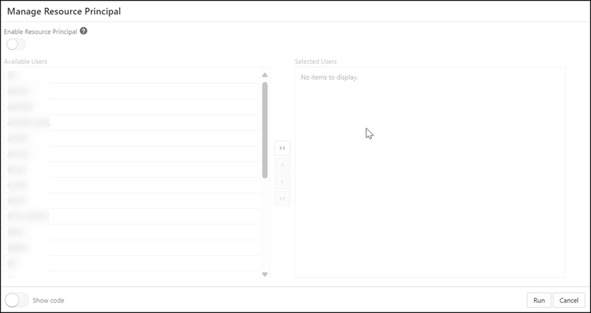

  3. 「接続」ページで、「作成」をクリックし、「リソース・プリンシパルの管理」を選択します。
    「リソース・プリンシパルの管理」ダイアログが開きます。
  4. 「使用可能なユーザー」リストから「選択したユーザー」リストに追加するユーザーを選択して、そのリソース・プリンシパルを有効にします。
    次のいずれかのオプションを選択します。
    • >: このオプションを使用すると、ユーザーを「選択したユーザー」に移動できます。
      <: 選択したユーザーを「選択したユーザー」から削除するには、このオプションを選択します。
      >>: このオプションを使用すると、すべての表を「選択したユーザー」リストに移動できます。
      <<: 選択したすべてのユーザーを「選択したユーザー」から削除するには、このオプションを選択します。
    ノート:
    リソース・プリンシパル資格証明へのアクセス権をデータベース・ユーザーに付与できるのは、ADMINユーザーがリソース・プリンシパル資格証明を有効にした場合のみです。

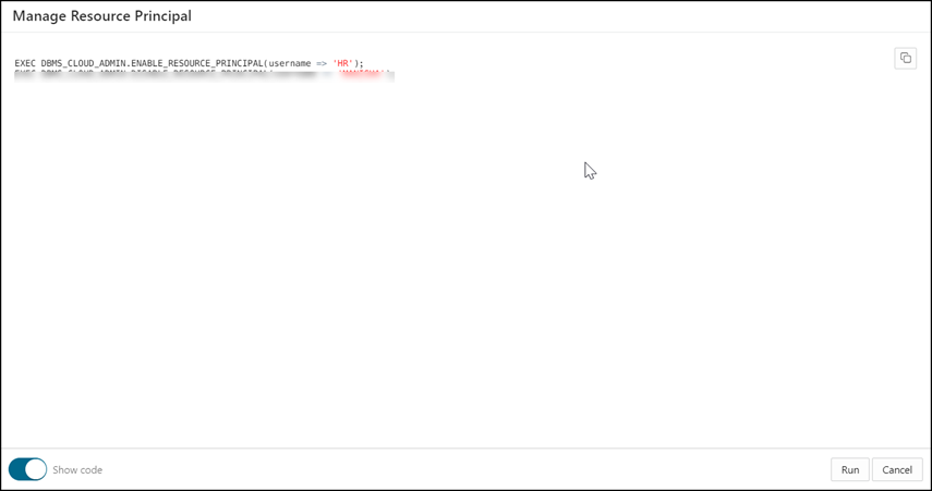

  5. 「コードの表示」オプションを選択して、「リソース・プリンシパルの管理」ダイアログ・ボックスと同等のPL/SQLコードを表示します。「リソース・プリンシパルの管理」ダイアログ・ボックスで「リソース・プリンシパルの有効化」をクリックしたときと同じアクションを実行するために、ワークシートでこのPL/SQLコードをコピーして実行できます。
  6. 「実行」をクリックして、選択したユーザーのリソース・プリンシパルを有効にするプロセスを完了します。
