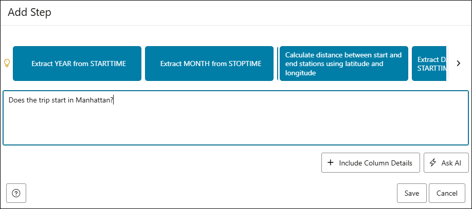

  1. 「表AI支援」ページに、これまでに作成した表が表示されます。CITIBIKETRIPDATA_SMALL表の横にある「+新規レシピ」をクリックします。
    「レシピの編集」ページを表示できます。
  2. 「+ステップの追加」ドロップダウン・フィールドから「列の追加または置換」を選択します。
  3. 「ステップの追加」ダイアログで、「SQLを生成するようAIに依頼」テキスト・ボックス領域に次のプロンプトを入力します:
    Does the trip start in Manhattan?

  4. 「AIに質問」をクリックします。
    「AIに質問」を選択すると、「ステップの追加」ダイアログで右ペインが開き、新しく生成された列名、同等のSQLコードおよび新しく生成されたTRIP_STARTS_IN_MANHATTAN列が「データ・プレビュー」セクションに表示されます。必要に応じて、この列の名前を変更することもできます。
