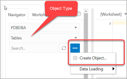

特定のスキーマの表を作成するには、「ナビゲータ」タブで、オブジェクト・タイプ・ドロップダウン・リストから「表」を選択し、「オブジェクト・サブメニュー」オブジェクト・サブメニューをクリックして、「オブジェクトの作成」を選択します。
図3-14 オブジェクトの作成
図3-14の説明が続きます
「図3-14 オブジェクトの作成」の説明

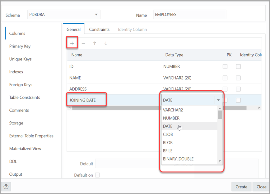

表のプロパティはいくつかのペインにグループ分けされています。
既存の表の編集では、任意の順序でペインにアクセスできます。表の作成を終了する前に「作成」をクリックした場合、表名を右クリックして「編集」を選択し、表の作成を続行します。

「列」ペイン
表の各列のプロパティを指定します。
「一般」タブ
表で使用可能な列をリストします。
列を追加するには、「列の追加」(+)をクリックします。下の表に新しい行が追加されます。行を選択し、列の詳細を入力します。
列を削除するには、行を選択して「列の削除」(-)をクリックします。表内で列を上下に移動するには、その列を選択して、上下の矢印アイコンを使用します。

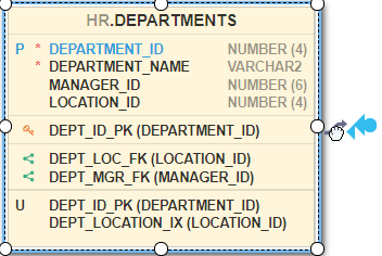

  • 参照先の制約: 削除時: 参照先の表の行が削除され、その値を含む行がこの外部キーを含む表内に存在する場合に自動的に行われるアクション。「アクションなし」(ダイアグラムでは斜め線で表示)はこれらの行に対してアクションを実行しません。「カスケード」(「X」で表示)はこれらの行を削除します。「NULLを設定」(小さな円で表示)は、NULL値が設定可能な行のすべての列にNULLを設定します。

ダイアグラムで矢印を参照先オブジェクトにドラッグする
暗黙外部キーは次の方法で定義することもできます。
  1. ダイアグラムでソース・オブジェクトを選択します。
  2. 青いインジケータの付いた小さい曲線の矢印をクリックして、参照先オブジェクトにドラッグします。依存関係がダイアグラム上に点線で表示されます。
    図3-19 青いインジケータをドラッグ
    図3-19の説明が続きます
    「図3-19 青いインジケータをドラッグ」の説明
  3. ソース・オブジェクトを右クリックし、暗黙外部キー・ダイアログに列名を入力します。
