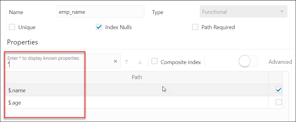

  1. + (「新規JSON索引」)アイコンをクリックします。「新規索引」ペインが表示されます。
  2. 次のフィールドを入力して索引を作成します。
    • 名前: 索引の名前を入力します。
    • タイプ: ドロップダウン・リストから索引タイプを選択します。各種オプションとして、「ファンクション」、「空間」および「検索」があります。選択した索引タイプに基づいて、対応するオプションが表示されます。
    • ファンクション・タイプの索引の場合、入力するフィールドは次のとおりです。
      • 一意: このオプションは、すべての索引付き値を一意にする場合に選択します。
      • 索引がNULL: このオプションは、Order By問合せで索引を使用する場合に選択します。
      • パスが必要: このオプションは、パスでスカラー値を(JSON null値でも)選択する必要がある場合に選択します。
      • プロパティ: 索引付けするプロパティを入力するか、*を入力してコレクションで使用可能なすべてのドキュメント・プロパティを表示します。プロパティを選択するには、各行のチェック・ボックスを選択します。

      • コンポジット索引: このオプションは、複数のプロパティを使用する場合に選択します。
      • 拡張: このオプションは、索引付けされたプロパティの記憶域プロパティを変更する場合に選択します。プロパティごとに、タイプ(varchar2、number、dateまたはtimestamp)、索引付けの最大長(文字プロパティの場合)、ソート順序を変更できます。
