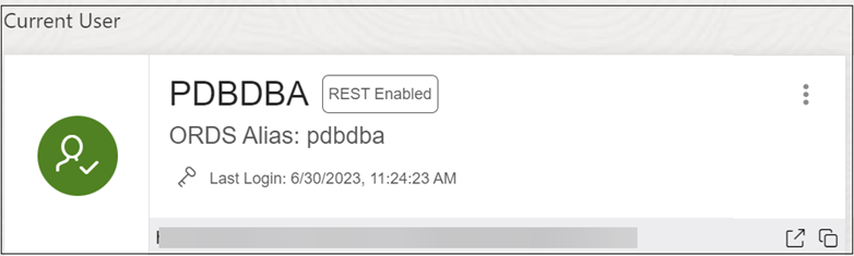

現在のユーザー
ユーザー名、REST対応かどうか、REST別名、アカウントの有効期限(日数)および最終ログイン日時などの現在のユーザーに関する情報が表示されます。左側のアイコンには、ユーザーのステータスが緑(オープン)、青(ロック)または赤(期限切れ)のいずれかの色で表示されます。
下部にあるURLは、ユーザーがREST対応の場合にのみ表示されます。Database Actionsのユーザー・ログイン・ページへのURLが表示されます。URLをユーザーのクリップボードにコピーするには、「クリップボードにコピー」クリップボードにコピーを使用します。
