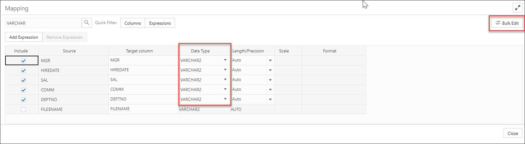

一括編集の設定を使用して、マッピング表からすべての列を一括して更新できます。これを使用して、結果ペインに現在表示されている選択に変更を適用します。検索フィールドで編集する列の値を検索し、拡大鏡アイコンをクリックします。マッピング表には、検索の結果が表示されます。「一括編集」の設定を選択して列を更新します。「一括編集」の設定では、次のことが可能です。

「一括編集」の設定では、検索フィールドに返される列が更新されます。「マッピングの一括編集」ウィザードの「使用可能な列」の下の検索ボックスで、一括で更新する列のリストがフィルタされます。「使用可能な列」のリストから、選択する列をクリックすることもできます。次のいずれかのオプションを選択します。

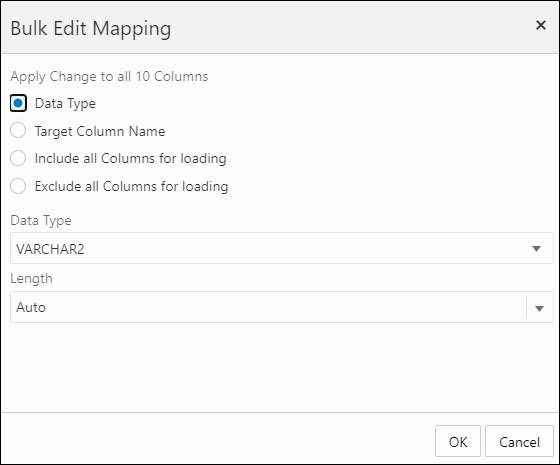

マッピング表で最初の5行のデータ型をVARCHAR2からCHARに変更することを検討します。
bulk-edit1.pngの説明が続きます
図bulk-edit1.pngの説明

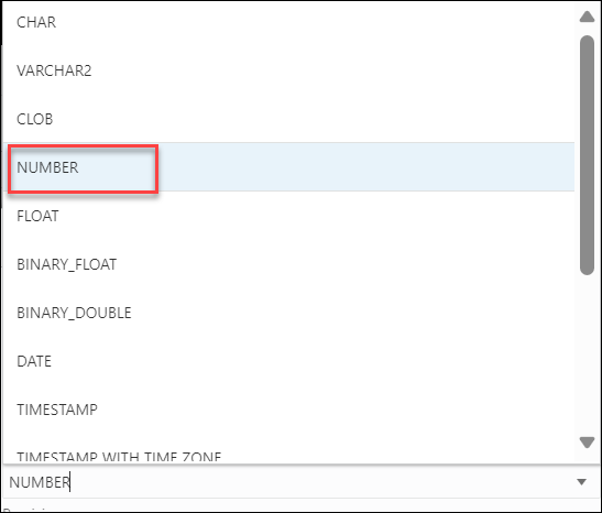

  • 「データ型」ドロップダウン・フィールドからCHARを選択します。

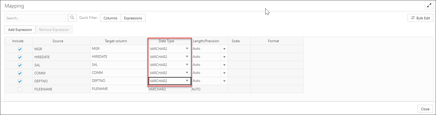

  • 「マッピング」表に、選択した行のデータ型がVARCHAR2からCHARに変更されたことが表示されます。

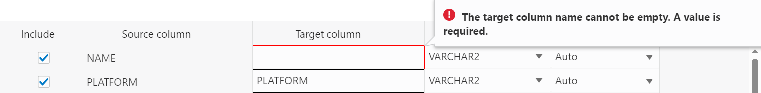

セルの編集を完了すると、エラー・メッセージの正確な理由を示すツールチップ・エラー・メッセージが表示されます。マッピング・グリッド・セルは、修正する必要がある無効な値を示すために赤で強調表示されます。無効な値を修正すると、強調表示は削除されます。たとえば、ターゲット列名が入力されていない場合、次のツールチップ・エラー・メッセージを表示できます。tooltip-error.pngの説明が続きます
