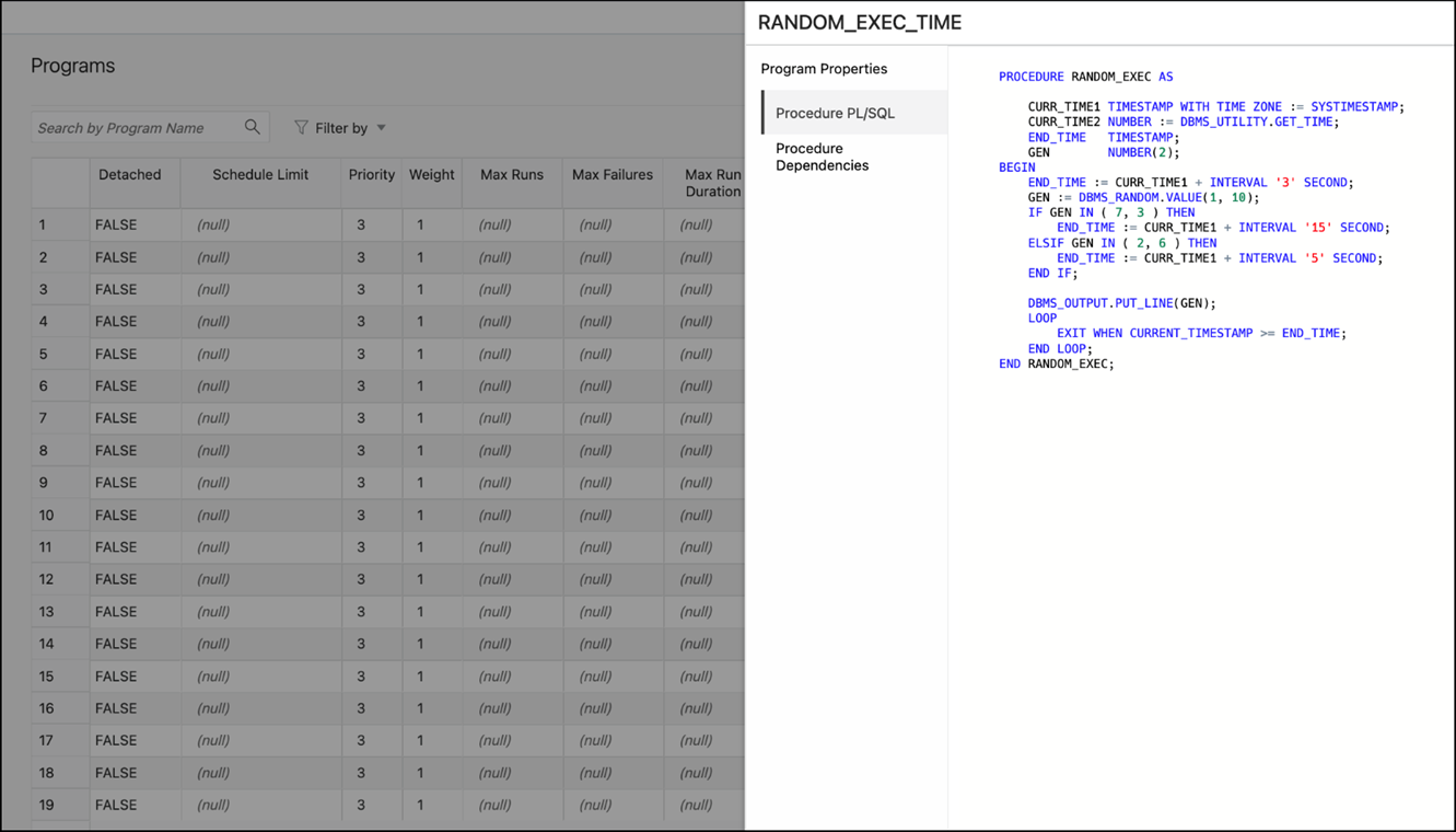

プログラム
「プログラム」ページには、作成されたプログラムのリストが表示されます。
プログラムの「アクション」メニューは、プログラムの編集、削除、有効化または無効化、およびプログラム詳細の表示(使用済プロシージャやプロシージャの依存性など)で構成されています。
