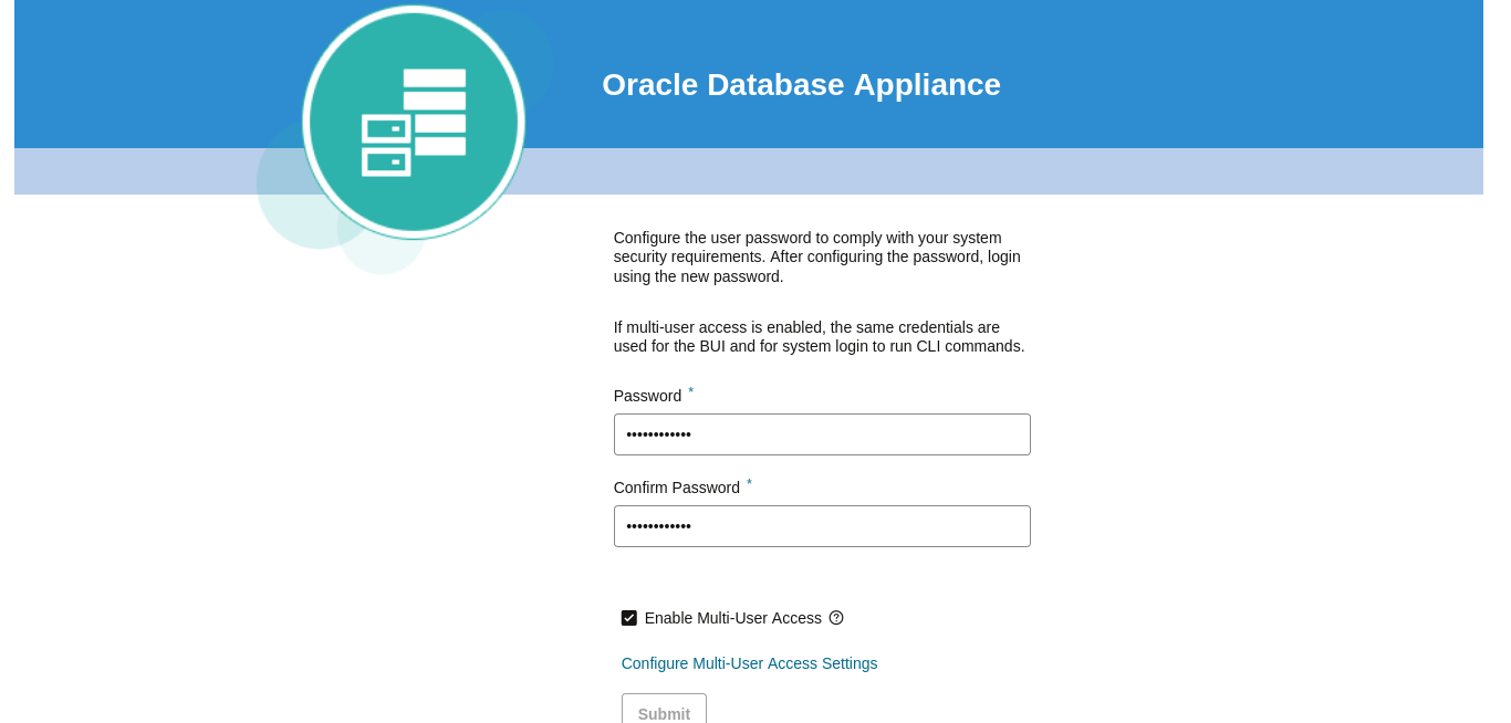

マルチユーザー・アクセスは、Oracle Database Applianceの初期プロビジョニング中にのみ有効にできます。 「マルチユーザー・アクセスの有効化」チェック・ボックスを選択します。 configure_oma_bui_login.pngの説明は以下のとおりです
図configure_oma_bui_login.pngの説明
BUIにログインします。login_after_configuring_oma.pngの説明は以下のとおりです
「図login_after_configuring_oma.pngの説明」

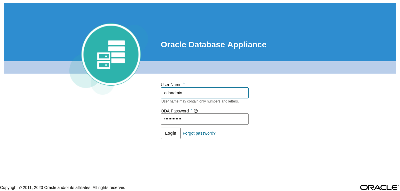

firstnetを構成してリポジトリを更新したら、odaadminおよび以前に作成したパスワード(たとえば、WELcome12##)を使用してOracle Database Appliance BUIにログインします。
https://OCI public IP Address>:xxxx/mgmt/index.html
bui_login_page.pngの説明は以下のとおりです
図bui_login_page.pngの説明

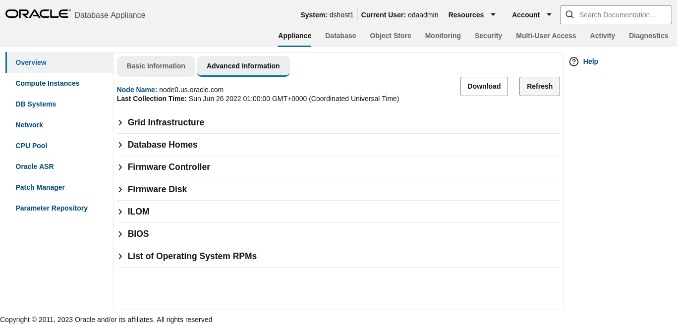

「アプライアンス」タブをクリックして詳細を表示することで、アプライアンスが適切にデプロイされていることを確認することもできます。

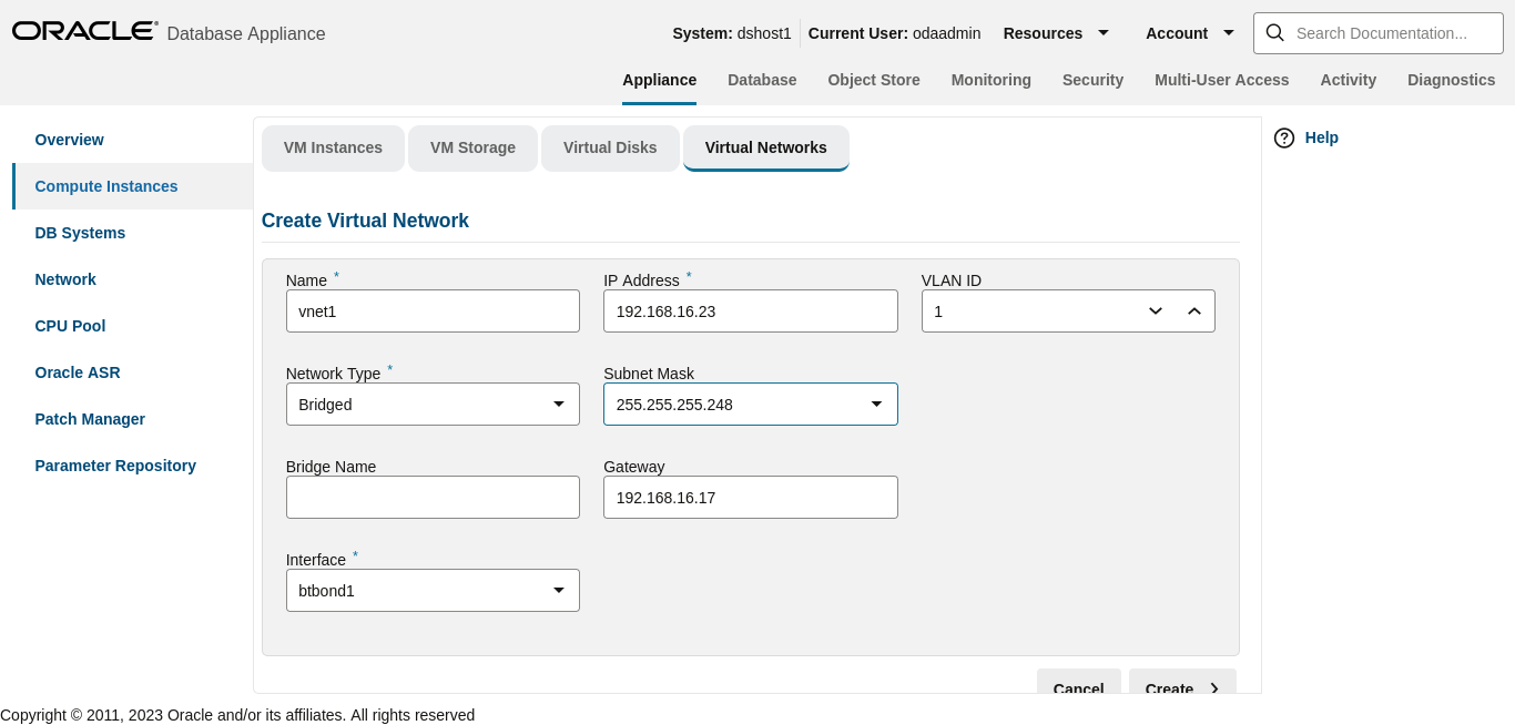

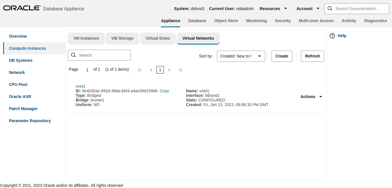

ステップ6 - ネットワーキング
ネットワークを確認します。
「BUIアプライアンス」ページの「ネットワーク」タブをクリックすると、ネットワークを確認できます。
「ネットワークの作成」をクリックしてネットワーク情報を指定することによって、新しいVLANを作成することもできます。
「作成」ボタンをクリックし、ジョブを発行します。

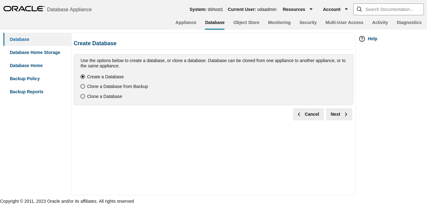

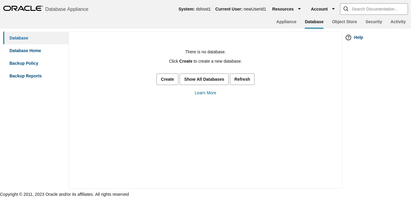

Oracle Database Appliance BUIで、webページの「データベース」タブをクリックします。 デプロイメント中に作成されたデータベースdb1が表示されます。
右上隅には、「データベースの作成」ボタンがあります。 クリックします。 データベースの作成ウィザードが表示されます。
「データベースの作成」を選択し、「次」をクリックします。 bui_create_database_choose_option.pngの説明は以下のとおりです
図bui_create_database_choose_option.pngの説明

操作が完了したら、webページの右上にある「データベース」タブをクリックします。 新しく作成されたデータベースが表示されます。

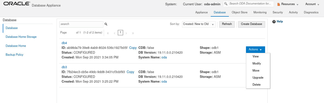

「データベース」タブからデータベースを削除することもできます。 「データベース」タブをクリックして、データベースのリストを表示します。
db1データベースの右側にある「処理」ドロップダウンをクリックし、「削除」を選択します。 「はい」をクリックして確定し、ステータス・ボックスを閉じます。
データベース・リストには削除操作が反映されます。 必要に応じて、「リフレッシュ」をクリックします。 データベースの削除操作後は、db2のみが残ります。

Using the CLI, create a new database db4.
$ odacli create-database -n db4 -v 19.20.0.0.0
Enter SYS, SYSTEM and PDB Admin user password:
Retype SYS, SYSTEM and PDB Admin user password:
Job details
            Description:  Database service creation with db name: db4
                 Status:  Created
                Created:  October 8, 2023 1:51:50 AM UTC
                Message:
Task Name                                Start Time                          End Time                            Status
# odacli list-databases
ID                                       DB Name    DB Type  DB Version           CDB        Class    Shape    Storage    Status        DbHomeID
324a42ea-bba2-477d-8bca-5a26af159f1c     db3        SI       19.20.0.0.230720     false      OLTP     odb1     ASM        CONFIGURED   ecfa440e-2482-40c1-8ccd-67316cd48ba2
deac01db-eaa8-4f4e-a511-aea042be3a18     db4        SI       19.20.0.0.230720     false      OLTP     odb1     ASM        CONFIGURED   c3c63738-703e-4c1d-98de-95b551b67468

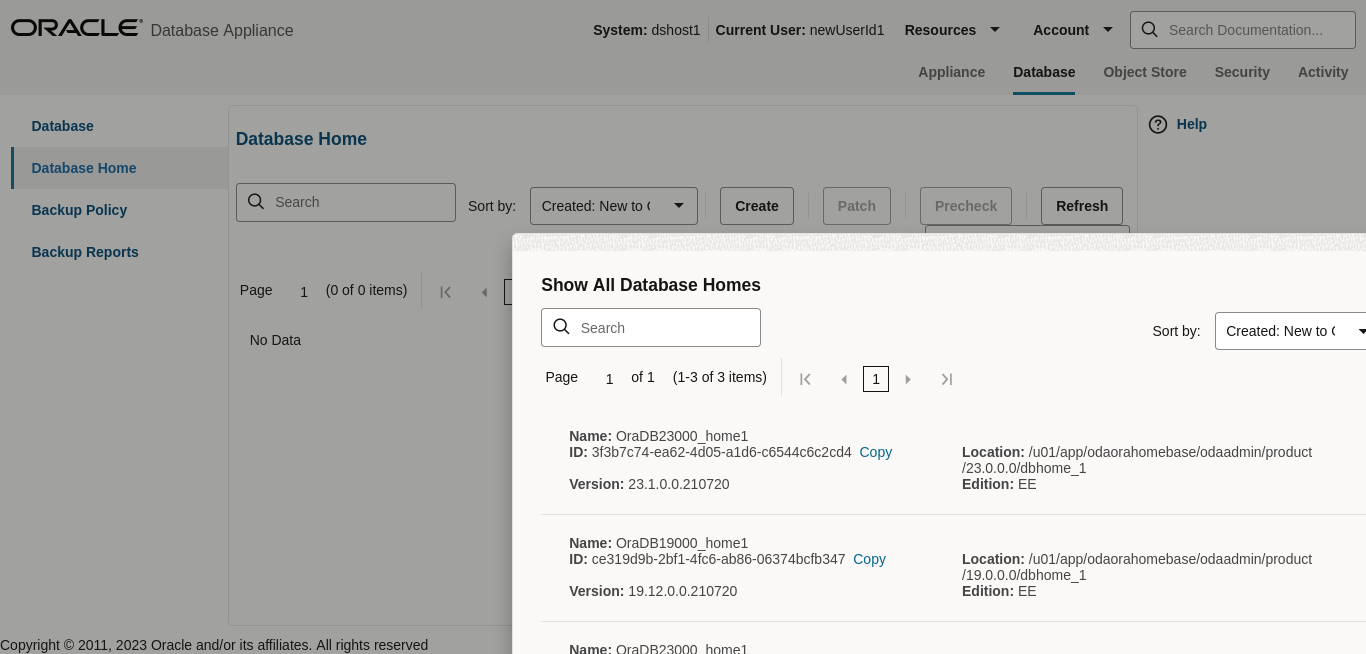

ステップ7 - データベース・ホームの削除
BUIまたはコマンド行を使用して、データベース・ホームを削除できます。 この演習では、BUIを使用してデータベース・ホームを削除します。
「データベース」タブに移動し、データベース・ホームをクリックしてすべてのデータベース・ホームを表示します。 「行動」をクリックし、「削除」(home1など)をクリックします。
データベース・ホームが削除されていることがわかります。

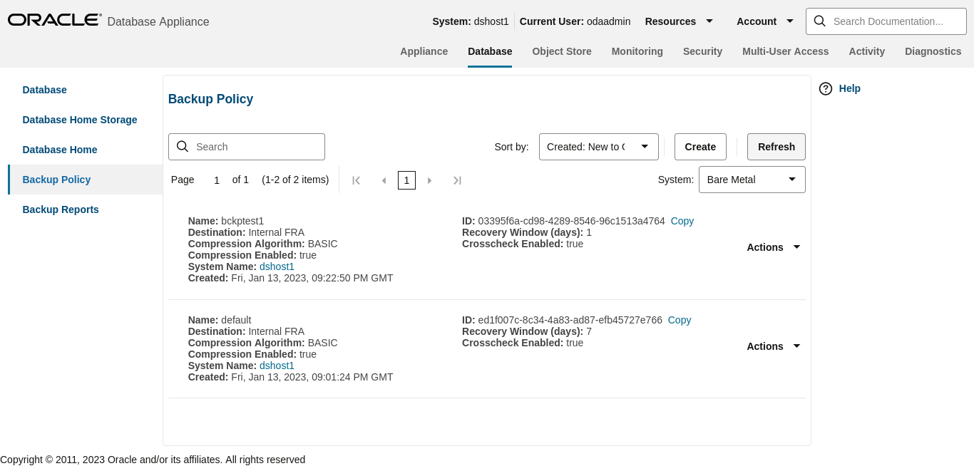

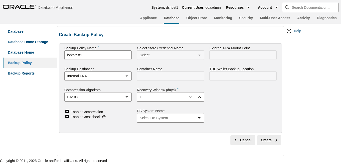

ステップ8 - ローカル・ディスク、外部NFSストレージまたはOracle Cloudでのデータベース・バックアップの作成
Oracle Database ApplianceでOracleデータベースをバックアップおよびリストアするには、2つの簡単なステップが必要です: バックアップ・ポリシーを作成し、バックアップ・ポリシーをデータベースにアタッチします。
外部NFSストレージにバックアップするには、最初にNFSマウント・ポイントを作成する必要があります。
Oracle Cloudにバックアップするには、まずオブジェクト・ストア資格証明を取得して作成する必要があります。 デフォルトのバックアップ・ポリシーは作成されますが、データベースを明示的に変更してポリシーをアタッチしないかぎり、データベースに関連付けられません。
新しいバックアップ・ポリシーを作成するには、「バックアップ・ポリシー」タブをクリックし、「作成」をクリックします。 bui_create_backup_policy.pngの説明は以下のとおりです
図bui_create_backup_policy.pngの説明
次に、バックアップ・ポリシー(DiskBackupなど)、バックアップ保存先(内部FRA/ローカル・ディスクまたは外部FRA/外部NFSストレージまたはオブジェクト・ストア/Oracle Cloud)およびリカバリ・ウィンドウに日数を指定して、「作成」をクリックします。
データベースを外部NFSストレージに戻すには、/u03/app/oracle/oradata/nfs_backupなどのマウント・ポイントを指定する必要があります。
DiskBackupポリシーが作成されたことがわかります。
bui_backup_policy_created_successfully.pngの説明は以下のとおりです
図bui_backup_policy_created_successfully.pngの説明

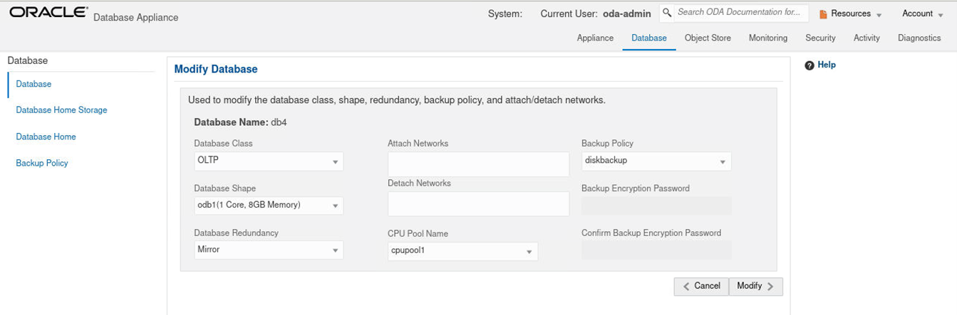

次に、バックアップするデータベース(db4など)を選択します。 アクションの下の「変更」をクリックして、bakupポリシーをdb4データベースにアタッチします。 bui_backup_policy_modify.pngの説明は以下のとおりです
図bui_backup_policy_modify.pngの説明
CPUプールをdb4に同時に割り当てます。
バックアップ・ポリシーとしてDiskBackupを選択し、db4のCPUプールとしてcpupool1を選択し、「変更」をクリックします。 bui_modify_database_page.pngの説明は以下のとおりです
図bui_modify_database_page.pngの説明
ジョブが完了したら、バックアップ・ポリシーがデータベースのデータベース情報の下にリストされていることを確認できます(例: db4)。 CPUプールがdb4に割り当てられていることも確認できます。
この構成が完了すると、Oracle Database Applianceによってデータベースのディスクへのバックアップが定期的に開始され、バックアップ・レポートが生成されます。 データベース名をクリックしてデータベースの詳細を表示し、「バックアップ情報」タブに切り替えます。
「手動バックアップ」をクリックし、「起動」をクリックしてデータベースを手動でバックアップすることもできます。
バックアップ・レポートの詳細を表示するには、バックアップ・レポートIDをクリックします。

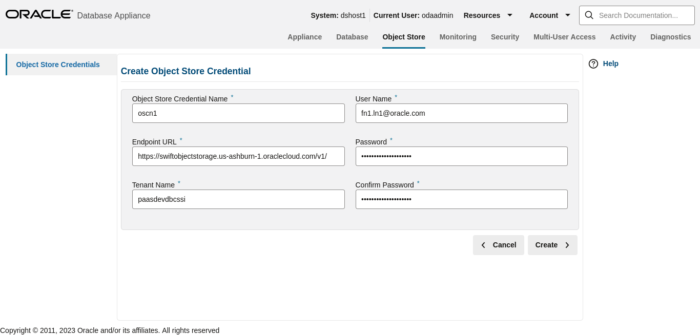

ローカル・ディスクへのバックアップに加えて、Oracle CloudまたはNFSのロケーションまでバックアップできます。 Oracle Database ApplianceのデータベースをOracle Cloudにバックアップするには、まずオブジェクト・ストア資格証明を取得する必要があります。
資格証明を取得したら、「オブジェクト・ストア」タブをクリックし、「作成」をクリックします。
名前を含めて、必要なオブジェクト・ストア資格証明を入力します。 bui_create_objectstore.pngの説明は以下のとおりです
図bui_create_objectstore.pngの説明
これで、バックアップ・ポリシーを作成し、オブジェクト・ストアをバックアップの保存先として指定し、データベースをポリシーにアタッチできます。 Oracle Database Applianceは、データベースのOracle Cloudへのバックアップを定期的に開始します。

ステップ4 - データベースへのパッチ適用: 新しいデータベース・ホームを指すようにデータベースを更新
一度にすべてのデータベースにパッチを適用することは望ましくないため、まずどのデータベース・ホームがどのデータベースに対応するかを識別します。
コマンドodacli update-dbhomeまたはBUIを使用して、アプライアンスで実行されているデータベース・ホーム(つまりデータベース)を更新できます。 各ホームは個別に更新されるため、データベースにパッチを適用する際に制御できます。
BUIを使用してデータベース・ホームを更新するには、次のステップに従います:
  1. 「Database Home」タブに移動します。
  2. パッチを適用するデータベース・ホームを選択します。
  3. データベース・ホームの「Patch Version」を選択します。
  4. 複数のデータベース・ホームにパッチを適用するには、パッチを適用する各データベース・ホームおよび各データベース・ホームのパッチ・バージョンを選択します。
  5. 「Node to Update」を選択します。 更新するノードを選択することも、すべてのノードを更新することもできます。
  6. 「Patch」をクリックします。 データベースにパッチを適用する前に事前チェックを実行するには、「Precheck」を選択します。
  7. 「Patch」ページで、パッチを適用するデータベースについて、「Actions」をクリックし、「View Pre-patch reports」を選択して事前チェック・レポートを表示します。 エラーを修正し、「Apply」としてアクションを選択してデータベースにパッチを適用します。
ここで、CLIを使用してデータベースdb4にパッチを適用します。 odacli list-databasesコマンドは、各データベースの詳細、そのIDおよびそのデータベース・ホームIDを表示します。 これらのデータベース・ホームは、パッチ適用コマンドにデータベース・ホームIDを指定して、パッチ適用するデータベース・ホームになります。 odacli list-dbhomesコマンドを使用して、データベース・ホームの名前などの詳細を表示することもできます。
$ odacli list-databases
$ odacli list-dbhomes
ID                                       Name                 DB Version                               Home Location                                 Status
a1314be1-2c6f-411f-b2c7-61444449f02b     OraDB19000_home2     19.20.0.0.230720                        /u01/app/odaorahomebase/odaadmin/product/19.0.0.0/dbhome_2 CONFIGURED
ecfa440e-2482-40c1-8ccd-67316cd48ba2     OraDB19000_home3     19.20.0.0.230720                         /u01/app/odaorahomebase/odaadmin/product/19.0.0.0/dbhome_3 CONFIGURED
c3c63738-703e-4c1d-98de-95b551b67468     OraDB19000_home4     19.20.0.0.230720                         /u01/app/odaorahomebase/odaadmin/product/19.0.0.0/dbhome_4 CONFIGURED
$ odacli update-dbhome -i c3c63738-703e-4c1d-98de-95b551b67468 -v 19.21.0.0.0
  "jobId" : "af879f3e-9c50-4dfd-86db-5d380a42f8d2",
  "status" : "Created",
  "message" : null,
  "reports" : [ ],
  "createTimestamp" : " October 8, 2023 06:59:59 AM UTC",
  "resourceList" : [ ],
  "description" : "DB Home Patching: Home Id is c3c63738-703e-4c1d-98de-95b551b67468",
  "updatedTime" : " October 8, 2023 06:59:59 AM UTC"
クリップボードを使用して、db4のDBホームIDをコピーします。 次に、odacli update-dbhomeコマンドでDBホームIDを使用して、db4のホームを更新します。 コマンドodacli describe-jobを使用して、ジョブが正常に完了したことを確認します。
$ odacli describe-job -i af879f3e-9c50-4dfd-86db-5d380a42f8d2
Job details
            Description:  DB Home Patching: Home Id is c3c63738-703e-4c1d-98de-95b551b67468
                 Status:  Success
                Created:  October 8, 2023 6:59:59 AM UTC
                Message:
Adding USER SSH_EQUIVALENCE               October 8, 2023 7:00:02 AM UTC     October 8, 2023 7:00:02 AM UTC    Success
データベース・ホームdb4がリリース19.21に更新されていることを確認します。 検証にはBUIまたはCLIのいずれかを使用できます。
# odacli list-dbhomes
c3c63738-703e-4c1d-98de-95b551b67468     OraDB19000_home4     19.21.0.0.231017                       /u01/app/odaorahomebase/odaadmin/product/19.0.0.0/dbhome_4 CONFIGURED
BUIを使用して、「Database」タブに移動し、左側のパネルでデータベース・ホームを選択することによって、データベース・ホームを更新することもできます。 コマンドラインを使用して新しいホームを指すことで、データベースdb4をすでに更新しました。

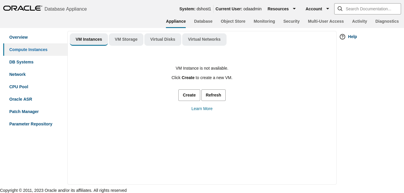

ラボ4 - 仮想化: アプリケーションおよびデータベースKVMの作成
仮想化によって、統合によるコスト削減やリソース使用率の向上、セキュリティの向上を提供する仮想マシン(VM)分離、KVMライセンス・ハード・パーティショニングのサポートなど、多くのメリットがお客様に提供されます。
カーネル・ベースのVM (KVM)は、Oracle Cloudおよびその他のパブリック・クラウドでも使用される業界標準の仮想化テクノロジです。
Oracle Database Appliance BUIを使用して、コンピュート・インスタンスと呼ばれるアプリケーションKVMおよびデータベースKVM (Database Systemと呼ばれる)を作成します。
ステップ1 - アプリケーションKVMの作成(コンピュート・インスタンス)
アプリケーションKVMを作成するステップの理解。
Oracle Database ApplianceでアプリケーションKVMを作成する前に、次のものを作成する必要があります:
  • CPUプール
  • VMストレージ
  • 仮想ディスク
  • 仮想ネットワーク
アプリケーションKVMインスタンスを作成するには、ゲスト・オペレーティング・システム(LinuxまたはWindows) ISOイメージを作成する必要があります。 その後、VMにアクセスしてアプリケーションを設置できるように、ゲスト・オペレーティング・システム、ネットワーキング(IPアドレスの設定)を構成する必要があります。 アプリケーションKVMを変更および削除することもできます。
まず、アプリケーションKVMのCPUプールを作成します。 BUIで「CPUプール」をクリックし、「作成」をクリックします。 次の情報を入力し、「作成」をクリックします。
CPUプールcpupool1が作成されていることがわかります。 CPUプールはオプションであり、アプリケーションKVMを作成する必要はありません。

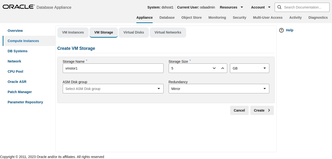

次に、VMストレージを作成します。
「VMストレージ」タブを選択し、「VMストレージの作成」をクリックします。bui_vm_storage_create.pngの説明は以下のとおりです
「図bui_vm_storage_create.pngの説明」
vmstor1に次の情報を入力し、「作成」をクリックします。 VM Storageは、様々なアプリケーションKVMで使用できます。 vmstor1が作成されたことがわかります。

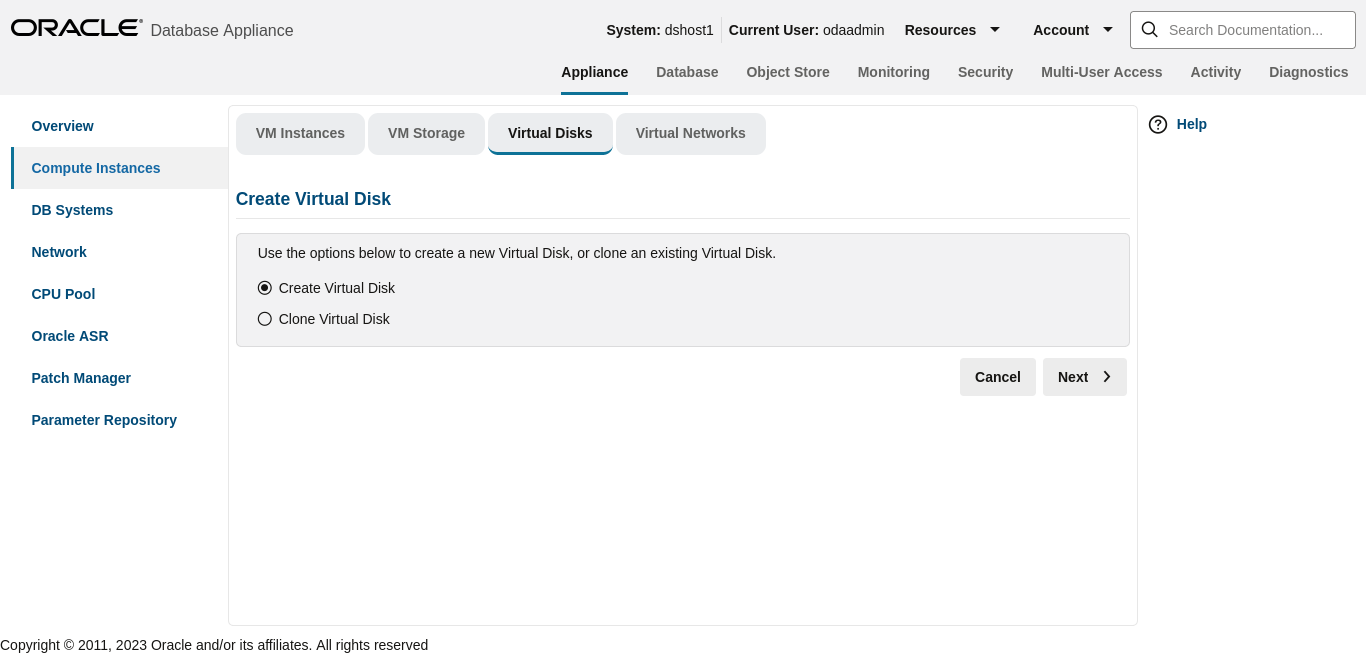

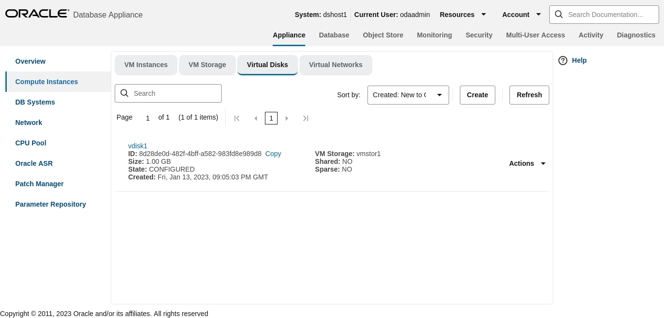

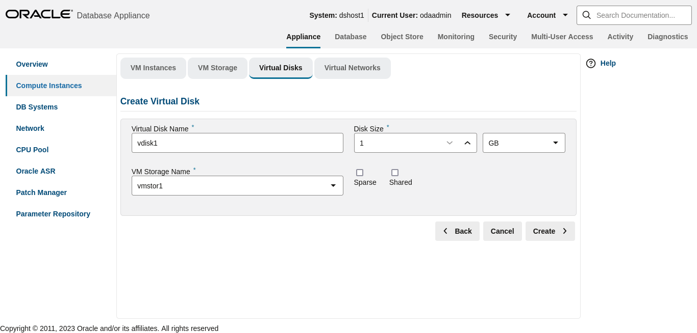

次に、アプリケーションKVMで使用する仮想ディスクvdiskを作成します。 「仮想ディスク」タブを選択し、「仮想ディスクの作成」をクリックします。 bui_vdisk_select_option.pngの説明は以下のとおりです
図bui_vdisk_select_option.pngの説明
「仮想ディスクの作成」を選択し、「次」をクリックします。bui_vdisk_create.pngの説明は以下のとおりです
「図bui_vdisk_create.pngの説明」
vdisk1に次の情報を入力し、「作成」をクリックします。 vdisk1が作成されたことがわかります。bui_vdisk_created_successfully.pngの説明は以下のとおりです
「図bui_vdisk_created_successfully.pngの説明」
KVMの仮想ネットワークを作成します:
「仮想ネットワーク」タブを選択し、「仮想ネットワークの作成」をクリックします。
仮想ネットワーク情報を指定し、「作成」をクリックします。bui_vnet_create.pngの説明は以下のとおりです
「図bui_vnet_create.pngの説明」
仮想ネットワークvnet1がcreated.bui_vnet_created_successfully.pngの説明は以下のとおりですであることがわかります
「図bui_vnet_created_successfully.pngの説明」

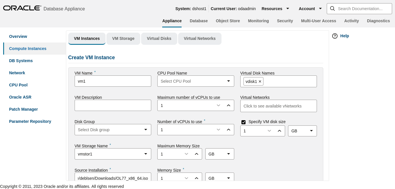

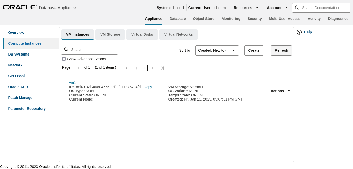

アプリケーションKVM (コンピュート・インスタンス)を作成します:
「VMインスタンス」タブを選択し、「作成」をクリックします。bui_vm_list.pngの説明は以下のとおりです
「図bui_vm_list.pngの説明」
「VMインスタンスの作成」を選択し、「次」をクリックします。bui_vm_create.pngの説明は以下のとおりです
「図bui_vm_create.pngの説明」
vm1の情報を指定し、「作成」をクリックします。 Linux ISOイメージへのソース・インストール・パスを書き留めます。 VMディスク・サイズは10GBです。 VMディスクは、Linuxイメージがインストールされているローカル・システム・ブート・ディスクです。
vm1インスタンスがcreated.bui_vm_created_successfully.pngの説明は以下のとおりですであることがわかります
「図bui_vm_created_successfully.pngの説明」
vm1をクリックすると、詳細情報を確認できます。
VMインスタンスを変更する場合は、「VMインスタンス」タブをクリックします。 vm1で、アクション・ドロップ・ダウンをクリックし、「変更」をクリックします。
アプリケーションKVMを削除するには、「VMインスタンス」タブでアクション・ドロップ・ダウンをクリックし、「削除」をクリックします。

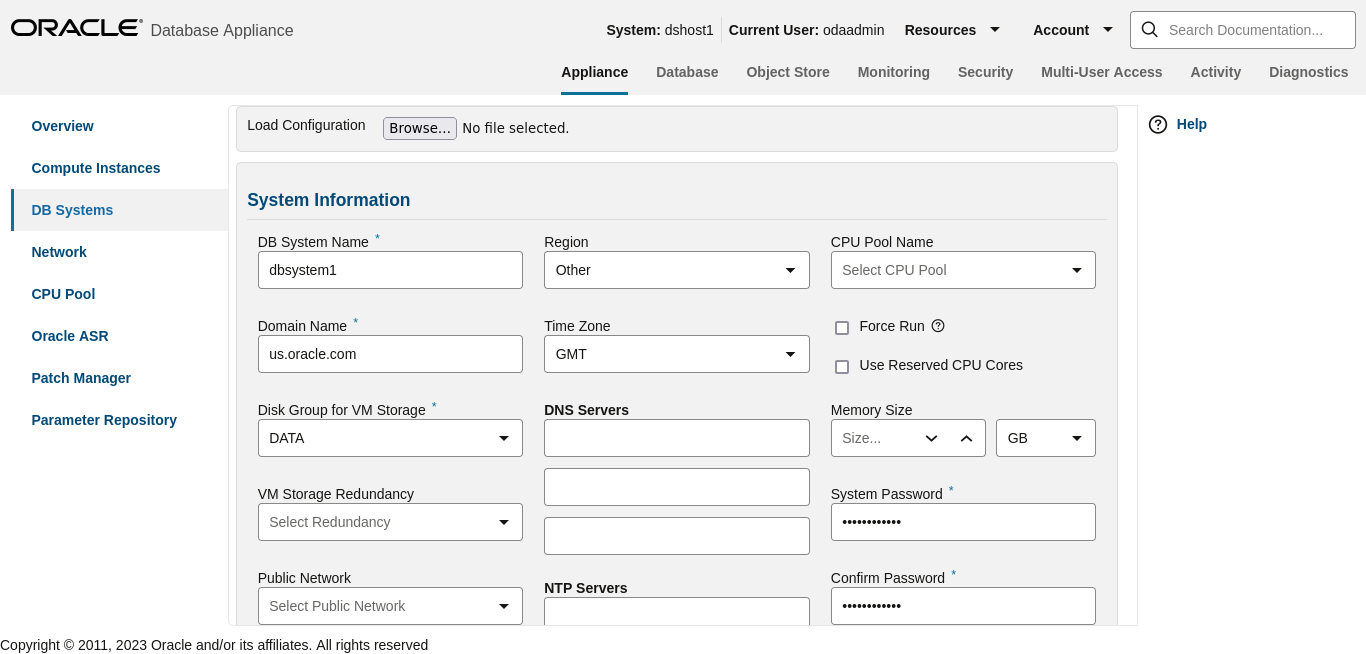

ステップ2 - データベースKVMの作成(データベース・システム)
データベースKVMを作成するステップの理解。
Oracle Database ApplianceにデータベースKVM (データベース・システム)を作成するには、最初にDBシステム・イメージ(データベースVMテンプレート)をアプライアンスにダウンロードし、次にデータベースVMテンプレートがOracle Database Applianceに保存されるようにリポジトリを更新する必要があります。

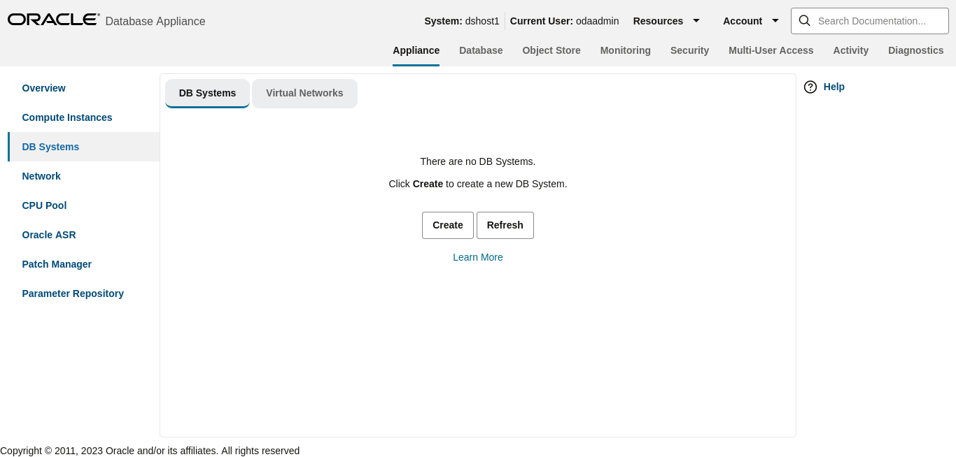

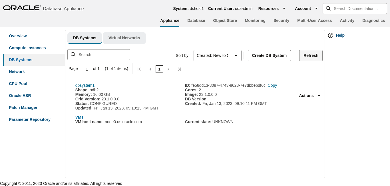

BUIで、左側の「DBシステム」を選択し、「作成」をクリックします。bui_db_system_list.pngの説明は以下のとおりです
「図bui_db_system_list.pngの説明」
システム情報、ネットワーク情報、CPUプールおよびデータベース情報を入力し、「作成」をクリックします。bui_db_system_create.pngの説明は以下のとおりです
「図bui_db_system_create.pngの説明」
選択したデータベース・シェイプによって、データベースに割り当てられたCPUコアの数が決まります。 データベースCPUプールが自動的に作成されるか、データベースCPUプールを選択できます。 デフォルトのネットワークもデータベースに自動的に割り当てられるか、ネットワークを選択できます。 CDBが選択されていることを確認します。
データベースKVM dbsystem1が作成されたことがわかります。bui_dbsystem_created_successfully.pngの説明は以下のとおりです
「図bui_dbsystem_created_successfully.pngの説明」
dbsystem1の詳細は、クリックして参照できます。
DB Systemを変更するには、Actionsをクリックしてから「変更」を選択します。
データベース・シェイプは、odb2 (2コア)からodb4 (4コア)に変更できます。
左側の「DBシステム」タブをクリックして、dbsystem1に4つのコアがあることを確認します。

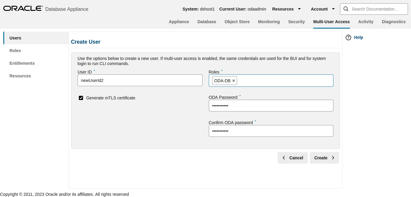

BUIで「マルチユーザー・アクセス」タブに移動します。 新しいユーザーuser1を作成し、一時パスワードを指定します。 user1のパスワードは最初のログインで変更する必要があります。bui_oma_create_user.pngの説明は以下のとおりです
「図bui_oma_create_user.pngの説明」
左側の「ユーザー」タブに移動し、新しいユーザーuser1が作成されていることを確認します。
同じプロセスを使用して、2番目のユーザーuser2を作成します。

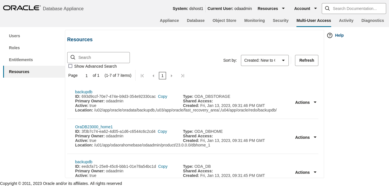

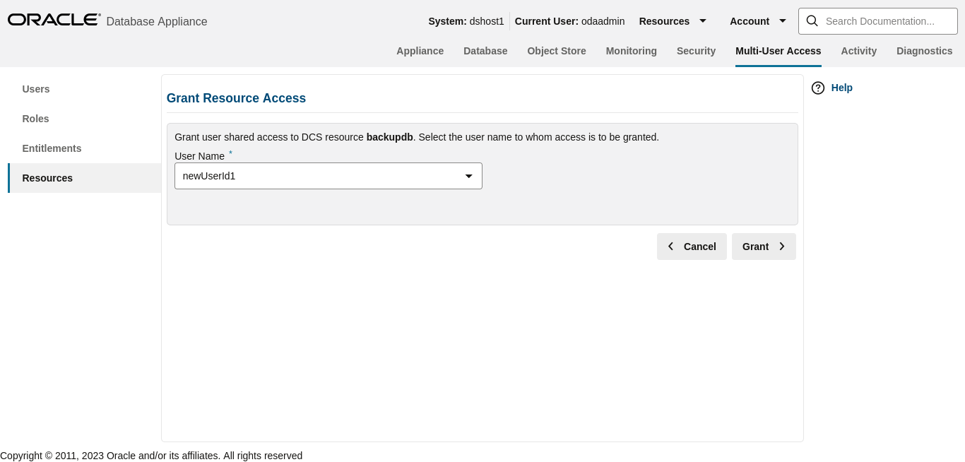

リソースdb5をuser1に付与します。 左側の「リソース」タブに移動し、「拡張検索の表示」をクリックし、ODA_DBを選択して「検索」をクリックします。 db5で、「行動」をクリックし、「リソース・アクセスの許可」を選択します。bui_oma_resources_list.pngの説明は以下のとおりです
「図bui_oma_resources_list.pngの説明」
ユーザー名ドロップダウンでuser1を選択し、「付与」をクリックします。bui_oma_grant_resource_access.pngの説明は以下のとおりです
「図bui_oma_grant_resource_access.pngの説明」
user1がdb5にアクセスできることを確認するには、左側の「リソース」タブを再度クリックします。 user1には、db5への共有アクセス権があります。 このデータベースは、もともとodaadminユーザーによって作成されたものです。

新しいパスワードでログインすると、現在のユーザーはuser1と表示されることに注意してください。 user1の上部にはタブの数が少ないことに注意してください。bui_oma_show_all_dbdhomes.pngの説明は以下のとおりです
「図bui_oma_show_all_dbdhomes.pngの説明」
「データベース」タブをクリックし、user1がdb5にアクセスできることを確認します。

user2としてログインし、データベースを作成し、データベースへの排他的アクセス権を持ちます。 最初に、odaadminによって作成された一時パスワードでuser2としてログインします。
user2の新しいパスワードが必要です。 WELcome12##のようなパスワードを使用するか、独自のパスワードを作成できます。
新しいパスワードを使用してuser2としてログインします。
「データベース」タブをクリックします。 user2に使用できるデータベースはありません。 「データベースの作成」をクリックします。bui_oma_database_landing_page.pngの説明は以下のとおりです
「図bui_oma_database_landing_page.pngの説明」
新しいデータベースuser2db1を作成します。
「作成」をクリックして、データベースが作成されていることを確認します。

odaadminとしてログインし、リソースおよびユーザー・アクセスを確認します。
odaadminユーザーとしてログインすると、すべてのデータベースを表示できます。
「マルチユーザー・アクセス」タブをクリックし、左側の「リソース」タブをクリックします。 拡張検索機能を使用して、ODA_DBを検索します。データベースのプライマリ所有者およびデータベースの共有アクセス・ユーザーを確認できます。 user1はdb5にアクセスでき、user2はuser2db1にアクセスできます。

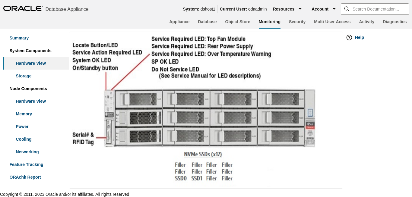

Oracle Database Applianceソフトウェア・コンポーネントを表示するには、「アプライアンスの概要」ページの「詳細情報」タブをクリックします。bui_appliance_landing.pngの説明は以下のとおりです
「図bui_appliance_landing.pngの説明」

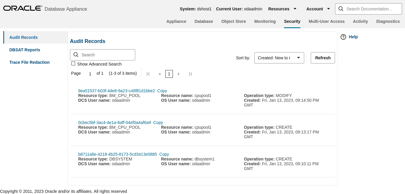

セキュリティ関連の情報を表示するには、アプライアンス・ページの「セキュリティ」タブをクリックします。bui_security_landing_page.pngの説明は以下のとおりです
「図bui_security_landing_page.pngの説明」

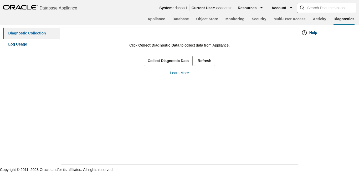

診断およびログの使用状況情報を表示するには、アプライアンス・ページの「診断」タブをクリックします。bui_diagnostics_landing_page.pngの説明は以下のとおりです
「図bui_diagnostics_landing_page.pngの説明」

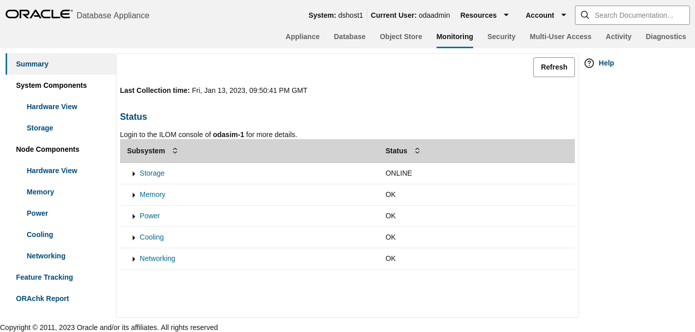

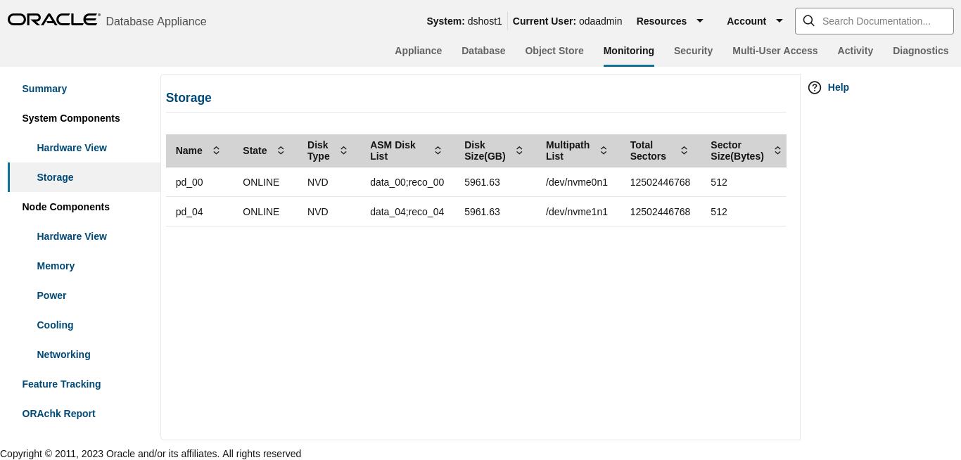

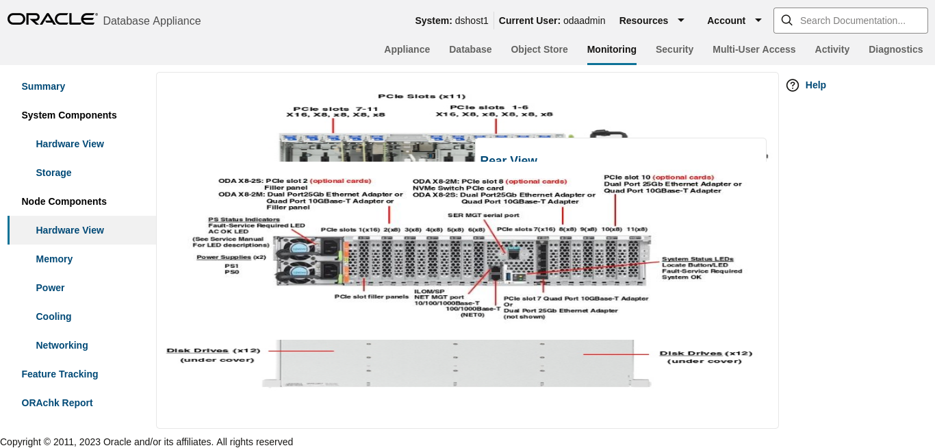

ステップ2 - ハードウェア・モニタリングと機能のトラッキング
BUIはOracle Database Applianceハードウェア・ステータスを表示し、High Water Marksなどの機能の使用状況を追跡します。
ハードウェアのステータス
bui_syscomponents_hardware_status.pngの説明は以下のとおりです
図bui_syscomponents_hardware_status.pngの説明

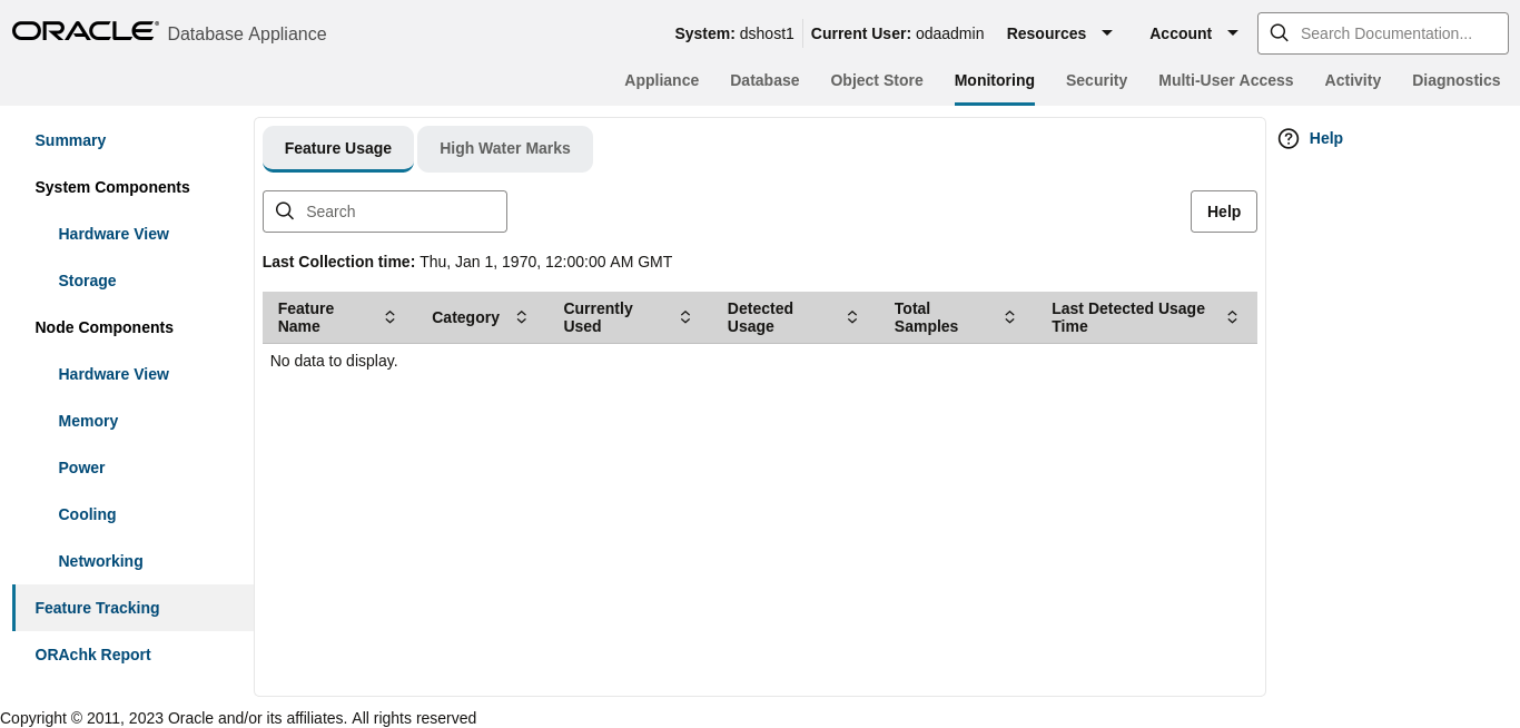

機能トラッキング
シミュレータに表示される機能トラッキング出力は、実際のOracle Database Applianceの表示と一致しない場合があります。 次に、サンプル出力を示します:bui_monitoring_feature_usage.pngの説明は以下のとおりです
図bui_monitoring_feature_usage.pngの説明

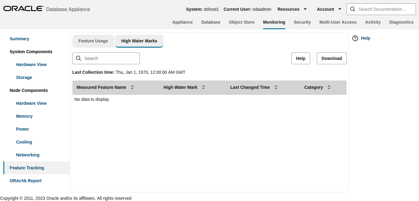

最高水位標
シミュレータに表示されるHigh Water Marks出力は、実際のOracle Database Applianceの表示と一致しない場合があります。bui_high_water_marks.pngの説明は以下のとおりです
「図bui_high_water_marks.pngの説明」
