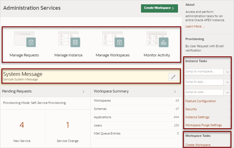

3.1.3.1 管理サービスのホームページ
すべてのOracle APEXインスタンスの管理は、「管理サービス」ホームページから始めます。
ノート:
開発環境のセキュリティとパフォーマンスを確保するために、一部の管理機能はOracle Cloudで実行されているOracle APEXインスタンスでは使用できません。「管理サービス」ホームページの上部には、4つのアイコンがあります。
- リクエストの管理。ワークスペース・サービス・リクエストおよび変更リクエストを承認および拒否します。リクエストの管理を参照してください。
- インスタンスの管理。APEXインスタンスの主要な機能を制御および構成します。「「インスタンスの管理」ページ」を参照してください。
- ワークスペースの管理ワークスペースの作成、削除およびロック、ワークスペース・スキーマ割当ての管理、開発者とユーザーの管理、ワークスペース・レポートの表示、ワークスペースのインポートとエクスポート、アプリケーションの動作の管理を行います。「「ワークスペースの管理」ページ」を参照してください。
- アクティビティのモニター。アプリケーション、開発者、セッション・アクティビティに関する様々なサポートを表示します。「インスタンス間のアクティビティの監視」を参照してください。
「システム・メッセージ」リージョン
「システム・メッセージ」リージョンはページの中央に表示されます。管理者は、インスタンス内の他のユーザーとやり取りするためのシステム・メッセージを作成できます。「システム・メッセージの定義」を参照してください。
インスタンス・タスク
「インスタンス・タスク」リージョンはページの右側に表示され、次のリンクが表示されます。
ワークスペースに移動ワークスペース名を入力して、「ワークスペース情報の編集」ページにすばやくアクセスします。「既存のワークスペースの管理」を参照してください。
アプリケーションに移動。アプリケーション名または識別番号(ID)を入力して、「ワークスペースの管理」、「アプリケーション属性」にすばやくアクセスします。「「アプリケーション属性」レポートの表示」を参照してください。
ユーザーに移動。ユーザー名を入力して、「ワークスペースの管理」、「開発者とユーザーの管理」にすばやくアクセスします。Oracle APEXインスタンス全体のユーザーの管理を参照してください。
機能構成。APEXインスタンス全体に適用する構成設定を管理します。「機能構成の管理」を参照してください。
セキュリティ。APEXインスタンス全体に適用するセキュリティ設定を管理します。セキュリティの構成を参照してください。
インスタンスの設定。ワークスペース作成時のプロビジョニング方法の選択、記憶域の構成、電子メール、ウォレット、レポート出力に対するサポートの構成など、APEXインスタンス全体に適用する設定を管理します。「インスタンス設定の構成」を参照してください。
ワークスペースのパージ設定。アクティブでないワークスペースのパージ動作を構成します。「アクティブではないワークスペースの消去」を参照してください。
ワークスペース・タスク
「ワークスペース・タスク」リージョンもページの右側に表示され、次のリンクが表示されます。
ワークスペースの作成ワークスペースの作成ウィザードにリンクします。「「管理サービス」でのワークスペースの作成」を参照してください。
