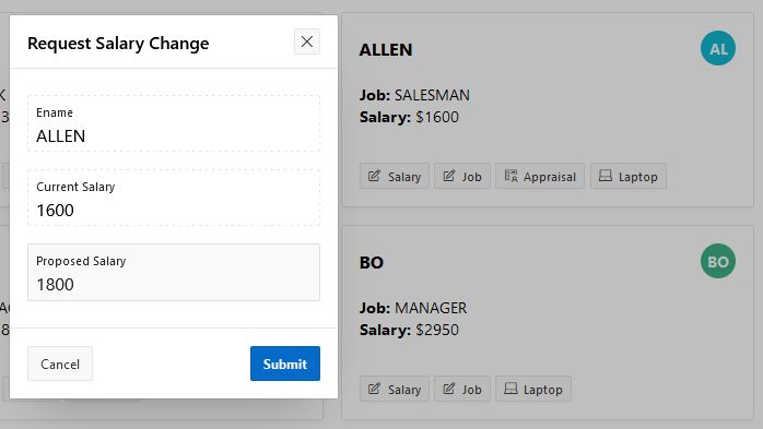

たとえば、Sample Workflows, Approvals, and Tasksアプリケーションを使用してAllenの1600から1800への給与変更リクエストを申請する場合を考えます。

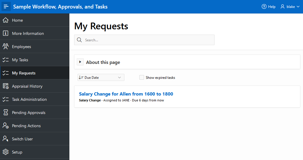

My Requests統合タスク・リストに"Salary Change for Allen from 1600 to 1800"が表示され、タスクが現在から6日間でJaneに割り当てられていることが示されています。
図sample_app_my_requests_task_list.pngの説明

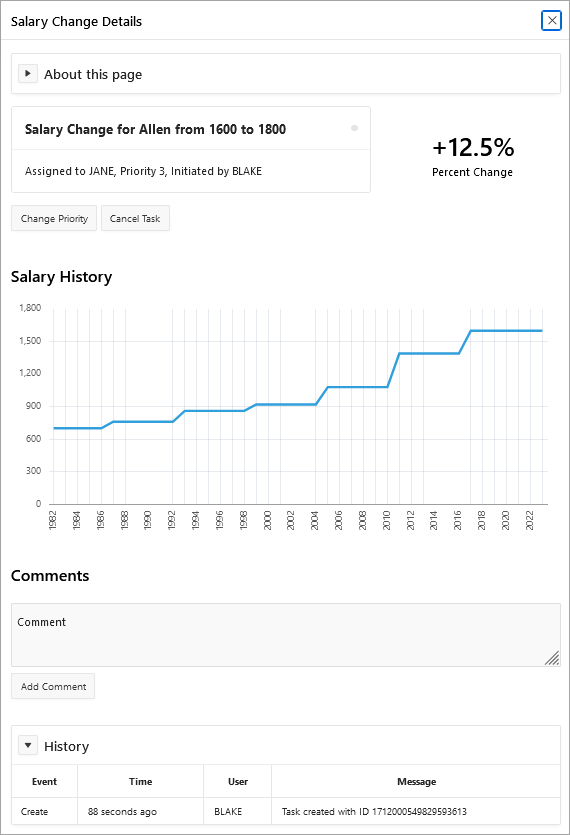

タスクのタイトルをクリックしてタスクの詳細ページにアクセスすると、タスクの優先度、タスクを開始したユーザー、このリクエストが表す割合の変更、経時的なAllenの給与の変化を示すグラフ、タスクへのコメント、タスクの履歴など、タスクに関する情報が表示されます。
図sample_app_salary_change_details.pngの説明
