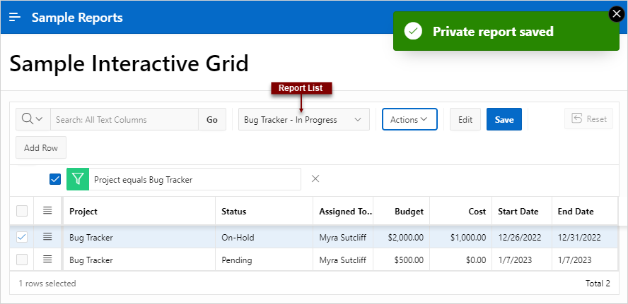

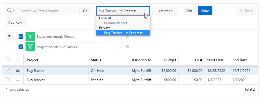

プライベート・レポートを1つ以上保存すると、ツールバーの検索バー寄りにドロップダウン・リストが表示されます。これを使用してレポートを選択できます。

対話グリッドに変更を保存するには、「アクション」の「レポート」サブメニューで「名前を付けて保存」をクリックします。
プライベート対話グリッドを保存するには:
  1. 「アクション」メニューをクリックし、「レポート」を選択してから「名前を付けて保存」を選択します。
    「別名保存」ダイアログが表示されます。
  2. 「名前を付けて保存」ダイアログで、次のようにします。
    1. タイプ - 「プライベート」を選択します。
    2. 名前 - グリッドの名前を入力します。
  3. 「保存」をクリックします。
    レポートにさらに変更を保存するには、「アクション」の「レポート設定」サブメニューで「保存」を選択します。
レポートが保存され、確認メッセージが表示されます。
対話グリッドに保存されたレポートがある場合、検索バーと「アクション」メニューの間のツールバーにドロップダウン・リストが表示されます。

  1. ドロップダウン・リストからレポートを選択します。
  2. 「アクション」メニューをクリックした後、「レポート」、「編集」の順に選択します。
