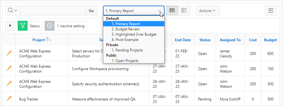

デフォルト・レポート、プライマリ・レポート、プライベート・レポートの「レポート」リストからレポートを選択することにより、対話モード・レポートの様々なバージョンを表示できます。
次の図では、対話モード・レポートの検索バーにある「レポート」リストを示します。
この例では、次の3つのタイプのレポートを示します。
  • デフォルト - プライマリ・レポート
    これは、アプリケーション開発者によって作成される最初のレポートです。デフォルト・プライマリ・レポートの名前を変更したり削除することはできません。
  • プライベート - 1。プロジェクトを開く
    これはプライベートのレポートです。プライベート・レポートを表示、保存、名前変更、削除できるのは、それを作成したユーザーのみです。
  • パブリック - 1。プロジェクトを開く
    これはパブリック・レポートです。パブリック・レポートを作成したユーザーのみが、そのレポートを保存、名前変更または削除できます。他のユーザーは、別のレポートとしてレイアウトを表示および保存できます。

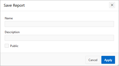

パブリックまたはプライベートの対話モード・レポートを保存するには:
  1. 保存する対話モード・レポートを含むページに移動します。
  2. レポートをカスタマイズします(たとえば、列の非表示、フィルタの追加など)。
  3. 「アクション」メニューをクリックし、「レポート」「レポートの保存」の順に選択します。
    「レポートの保存」ダイアログが表示されます。
  4. 「レポートの保存」で、次のステップを実行します。
    1. 「名前付きレポートとして保存」または「デフォルトのレポート設定として保存」オプションのいずれかを選択します。
      ヒント:
      このオプションは開発者でのみ使用できます。
    2. 名前 - レポートの名前を入力します。
    3. 説明 - 説明を入力します(オプション)。
    4. パブリック - レポートをすべてのユーザーが表示できるようにするには、このチェック・ボックスを選択します。レポートをプライベートにするには、このチェック・ボックスの選択を解除します。
      ヒント:
      アプリケーション開発者は、対話モード・レポートをパブリック・レポートとして保存できるかどうかを決定します。
    5. 「適用」をクリックします。

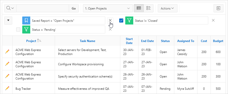

4.6.13.4 パブリックまたはプライベートの対話モード・レポートの名前変更
作成したパブリックまたはプライベート・レポートの名前を変更するには、そのレポート名をクリックします。
パブリックまたはプライベートの対話モード・レポートを名前変更するには:
  1. 名前を変更するパブリックまたはプライベートの対話モード・レポートを選択します。
  2. 検索バーとレポートの間に表示される「保存されたレポート」フィルタをクリックします。
  3. 「レポートの名前変更」ダイアログで、属性を編集します(新しい名前を入力するなど)。
  4. 「適用」をクリックします。
