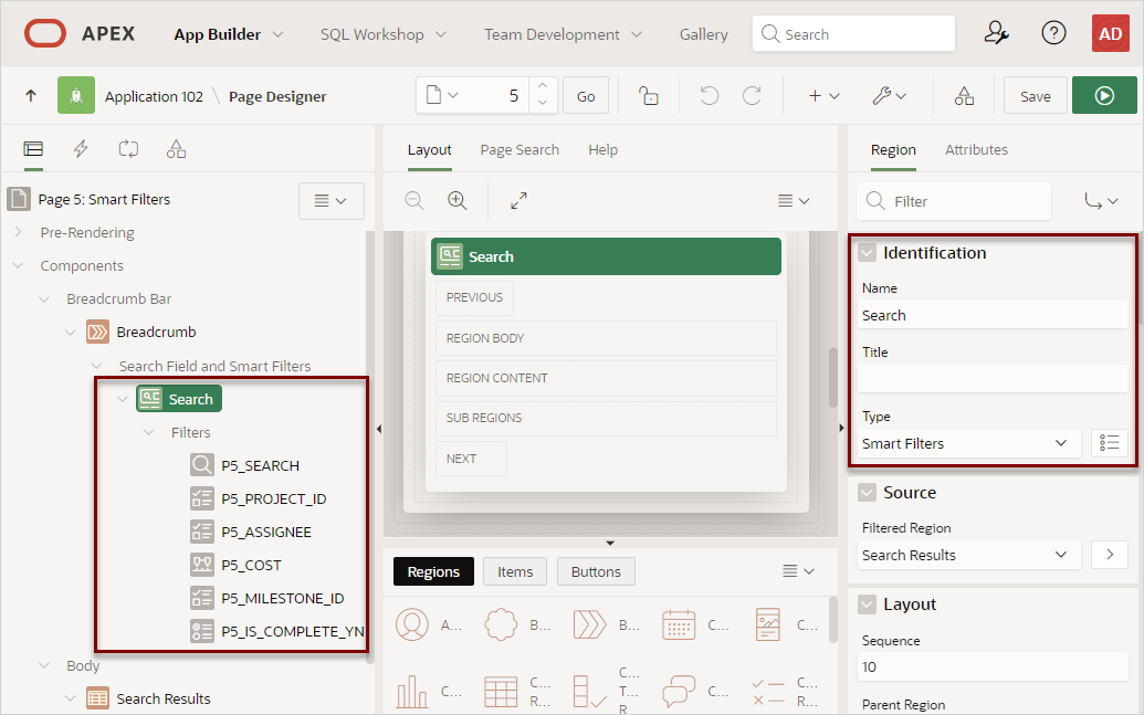

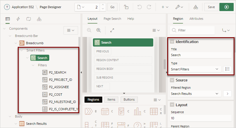

  2. 「検索」リージョンを確認します。「レンダリング」タブで、「検索」リージョンを見つけて選択します。
    「検索」リージョンのタイプが「スマート・フィルタ」であることに注意してください。この例では、「検索」リージョンに6つのフィルタが含まれています。フィルタは、サジェスチョン・チップとして実行時に、特定の値が発生する頻度を示す件数とともに表示されます。サジェスチョン・チップに表示される値は、「サジェスチョン」グループの属性で構成されます。フィルタはアイテムに似ていますが、次のような固有の特性があります。

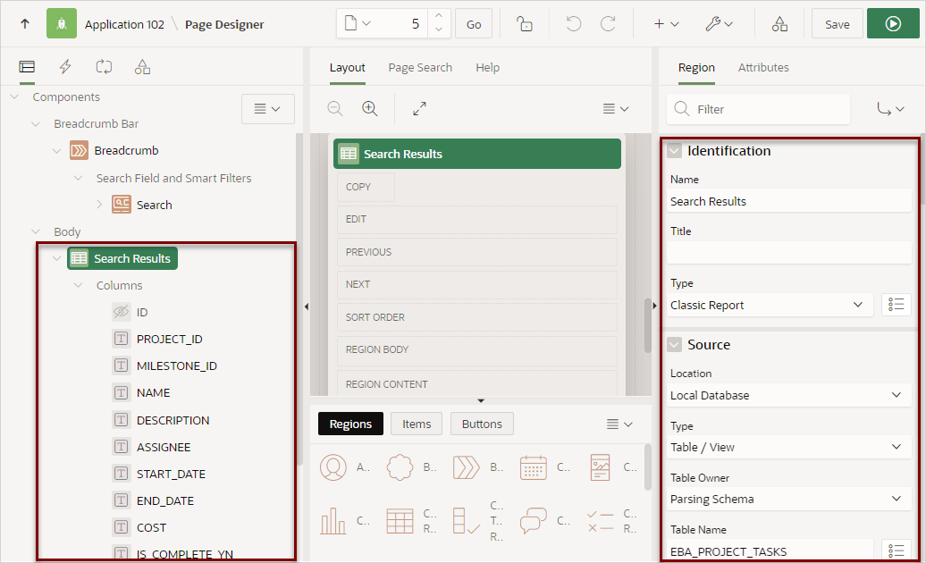

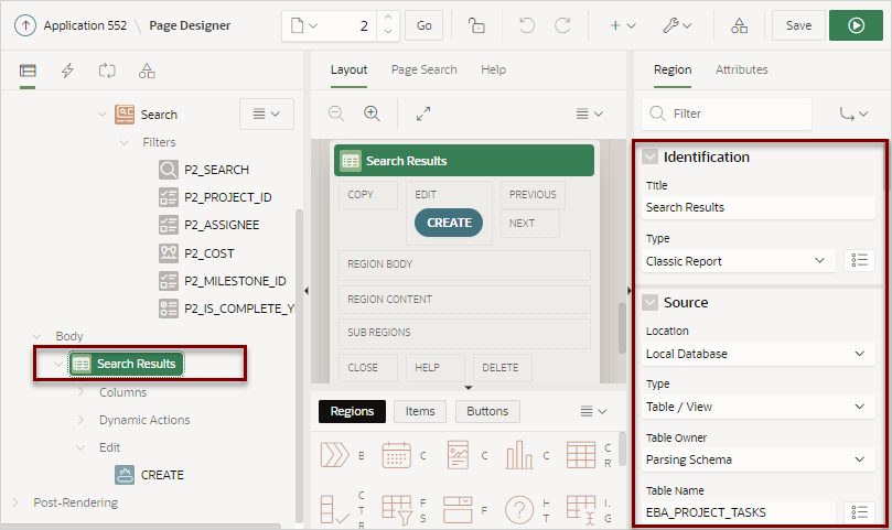

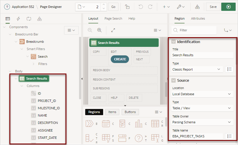

  4. レポート・リージョンを確認します。「レンダリング」タブで、「検索結果」(またはレポート)を見つけて選択します。
    前述の例では、レポート・タイプがローカル・データベースのEBA_PROJECT_TASKS表に基づいて作成された「クラシック・レポート」であることが属性に示されています。

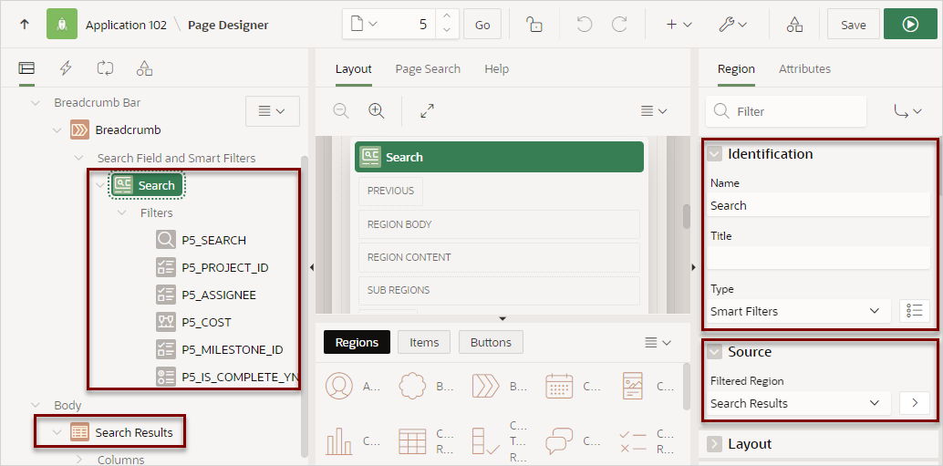

スマート・フィルタ・ページには、ユーザーが検索結果と、クラシック・レポートやカード・レポートなどのレポート・リージョンを絞り込むことができる「検索」リージョンがあります。

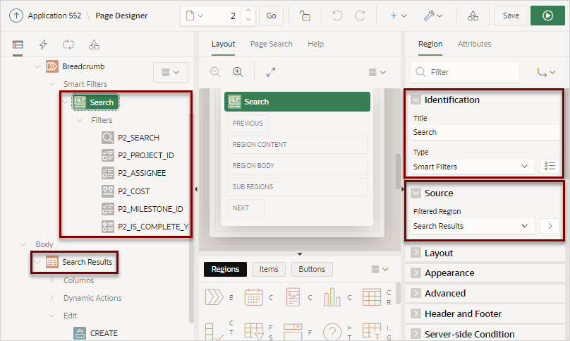

ページ・デザイナでは、左ペインまたは「レンダリング」タブに「検索」リージョンが表示されます。「検索」リージョンを選択すると、プロパティ・エディタに属性が表示されます。次の図では、「レンダリング」リージョンの「タイプ」が「スマート・フィルタ」として定義されています。「フィルタ済リージョン」属性は、「検索結果」リージョンを識別します。この例では、「フィルタ済リージョン」は、「検索結果」という名前のクラシック・レポートです。

検索フィルタは、「レンダリング」タブの「フィルタ」の下に表示されます。フィルタを選択すると、関連する属性がプロパティ・エディタに表示されます。フィルタではアイテムと同じネーミング規則が使用されます。デフォルトでは、ウィザードは、フィルタ名にP<page no>_<item name>の規則を使用して接頭辞を付けます。たとえば、前の例では、最初のフィルタの名前はP2_SEARCH)です。
  • 列に関連付け - フィルタはレポート・リージョンの列に関連付けられます。
  • チェック・ボックス・グループ・フィルタ - タイプが「チェック・ボックス・グループ」のフィルタにより、フィルタ値を選択または入力するためのUIが作成されます。これらは、タイプ名が同じであっても、ページ・アイテムと同様には実装されません。このため、ほとんどの動的アクションはフィルタに適用されません。

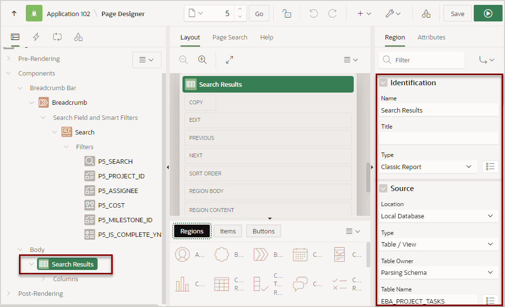

検索結果について
スマート・フィルタ・ページには、「検索結果」リージョンがあります。アプリケーションの作成ウィザードまたはページの作成ウィザードを使用してスマート・フィルタ・ページを作成する場合、「検索結果」リージョンはクラシック・レポートまたはカード・レポートです。スマート・フィルタ・ページを手動で作成する場合、「検索結果」リージョンは手動で作成したマップまたはカレンダにすることもできます。次の例では、「検索結果」はEBA_PROJECT_TASKS表に作成されたクラシック・レポートです。

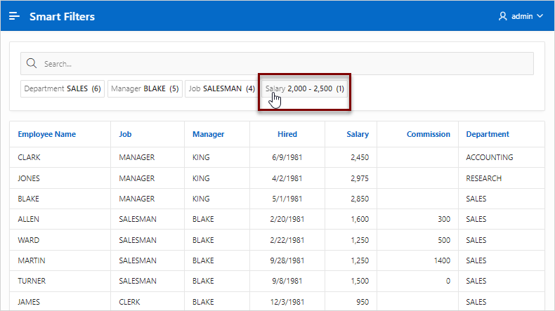

  6. ページを表示します。
    1. 右上隅の「ページの保存と実行」をクリックします。
    2. プロンプトが表示されたら、ワークスペースのユーザー名とパスワードを入力し、「サインイン」をクリックします。
      更新されたページが表示されます。次のようなSalaryサジェスチョン・チップが表示されます。
      Salary 2,000 - 2,500 (1)
    3. Salaryサジェスチョン・チップの「Salary」を選択します。
      更新されたページが表示されます。Salaryサジェスチョン・チップが適用されたフィルタ・チップになり、「適用済フィルタ」領域に移動されていることに注意してください。
    4. 新しいフィルタをテストします。フィルタを削除するには、フィルタ名の後に「X」をクリックします。

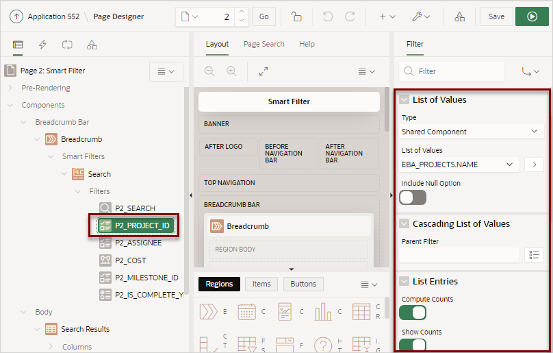

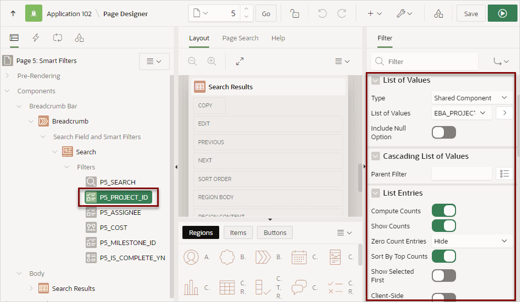

  2. フィルタ属性P2_PROJECT_IDを表示します。
    1. 「レンダリング」タブ(または左ペイン)で、「検索」リージョンを見つけてフィルタP2_PROJECT_IDを選択します。
    2. プロパティ・エディタ(または右ペイン)で、「リスト・エントリ」グループを検索します。
      ヒント:
      LOVまたは個別値によって返されるアイテムの最大数は5,000です。LOVが5,000を超えるアイテムを返した場合、検索によりLOVが値5,000で切り取られます。開発者としてログインした場合、2,000を超えるLOVアイテムが返されると、APEXでランタイム・エラーが発生します。これらのエラーは、LOVが返す値が多すぎて、検索UIが役に立たないことを示しています。

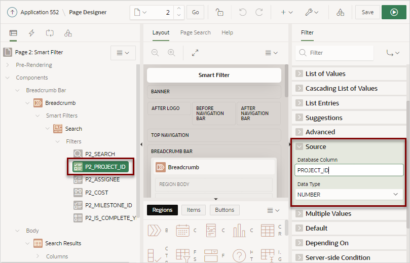

    3. プロパティ・エディタで、「ソース」グループを見つけます。
      「ソース」グループは、P2_PROJECT_IDフィルタがNumberのデータ型を持つPROJECT_ID列に基づくことを示します。

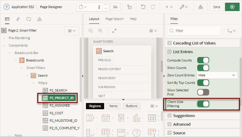

  3. P2_PROJECT_IDを更新し、クライアント側のフィルタリング属性を有効にします。
    1. 「レンダリング」タブでP2_PROJECT_IDフィルタを選択します(まだ選択していない場合)。
    2. プロパティ・エディタで、「リスト・エントリ」を検索して「クライアント側のフィルタ」を有効にします。このオプションを有効にすると、リスト・エントリの上に検索フィールドがレンダリングされます。

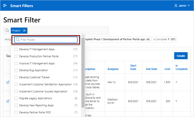

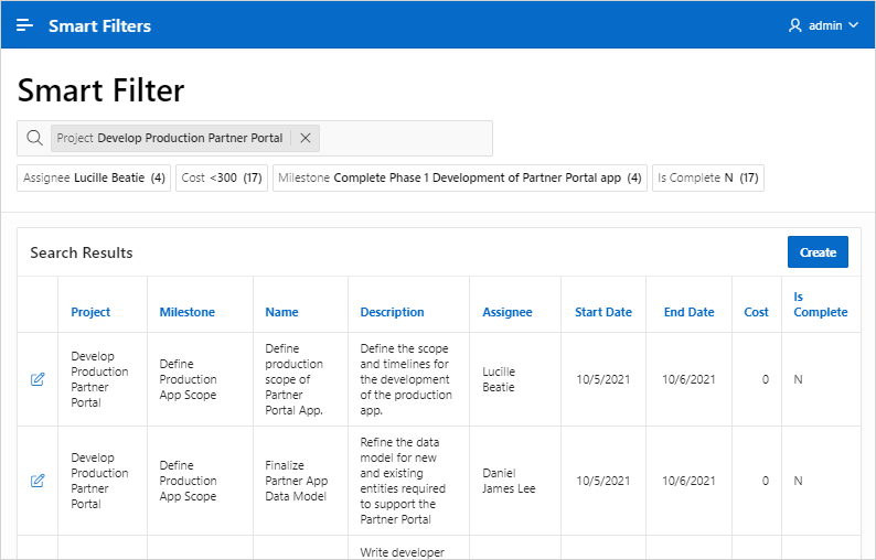

    3. 変更内容を確認します。「ページの保存と実行」をクリックします。
      「プロジェクト」サジェスチョン・チップで「プロジェクト」という名前をクリックします。リストの上部にプロジェクトのフィルタ検索フィールドが表示されます。
    4. 新しいフィルタ・プロジェクト・フィールドをテストします。たとえば、キーワード「develop」を入力すると、「プロジェクト」リストが更新され、そのフレーズを含むフィルタのみが表示されます。
