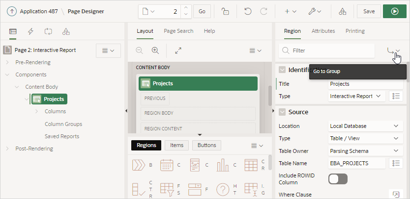

  2. 「レンダリング」タブで、リージョンを選択します。
    プロパティ・エディタの右ペインにある「リージョン」タブに属性が表示されます。
    グループまたは属性を検索するには:
    • グループまたは属性の検索: 「フィルタ・プロパティ」フィールドにキーワードを入力します。プロパティ・エディタにグループまたは属性が表示されます。デフォルトの表示に戻すには、キーワードを削除します。
    • 「グループに移動」の使用- 「グループに移動」をクリックして、グループを選択します。デフォルトの表示に戻すには、「グループに移動」を再度クリックして、「すべて開く」を選択します。
