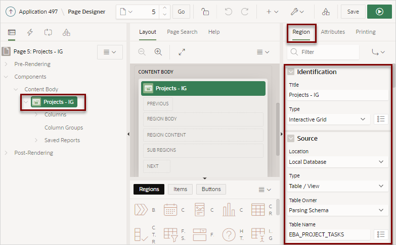

  1. ページ・デザイナでページを表示します。
    1. ワークスペースのホームページで、「アプリケーション・ビルダー」アイコンをクリックします。
    2. アプリケーションを選択します。
    3. ページを選択します。
    ページ・デザイナが表示されます。
  2. 「レンダリング」タブで、リージョンを選択します。
    プロパティ・エディタの「リージョン」タブに属性が表示されます。属性は、グループに編成されます。
    リージョン属性を使用して、SQLソースの変更、リージョンのレイアウトと外観の変更、マスター・ディテールの作成、リージョン表示セレクタの定義または条件の作成を実行します。

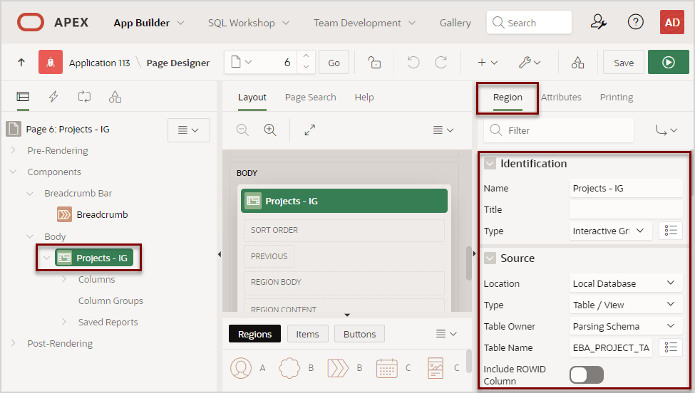

    2. アプリケーションを選択します。
    3. ページを選択します。
    ページ・デザイナが表示されます。
    プロパティ・エディタに「リージョン」タブが表示されます。属性は、グループに編成されます。
  3. 「サーバー側の条件」を編集します。
