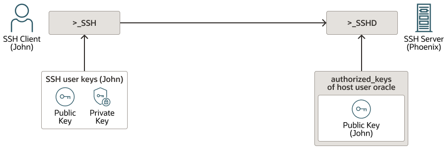

OpenSSHは、公開キー認証をサポートしています。SSHユーザー・キー・ペアの作成が必要になります。秘密キーは、SSHクライアント・ホスト上にあり、安全の確保が必要です。通常、公開キーはSSHサーバーにあるホスト・ユーザーのauthorized_keysファイルに追加されます。クライアントは、SSHサーバーのそのホスト・ユーザーとして接続します。それ以外のホスト・ユーザーとしての接続は拒否されます。ただし、そのホスト・ユーザーのauthorized_keysファイルに、クライアントの公開キーも存在している場合を除きます。通常、認可キーのファイルは~/.ssh/authorized_keysファイルとして格納されます。公開キーは、authorized_keysファイル内ではSSH形式になっています。
SSHクライアントJohnのSSHユーザー・キーは、Johnまたは管理者が作成します。キーはSSHクライアント・ホスト上に格納されます。Johnの公開キーは、SSHサーバーphoenix上のoracleユーザーのauthorized_keysファイルに追加されます。Johnは、oracleとしてSSHサーバーphoenixへの接続を開始できるようになりました。ただし、phoenix上のopcなど、他のユーザーとしての接続は、opcのauthorized_keysファイルにJohnの公開キーが存在しないため拒否されます。
クライアントは、oracleとしてphoenixにログインすると、authorized_keysファイルを変更して他のクライアントにアクセス権を付与することや既存のクライアントからアクセス権を取り消すことができる場合があります。

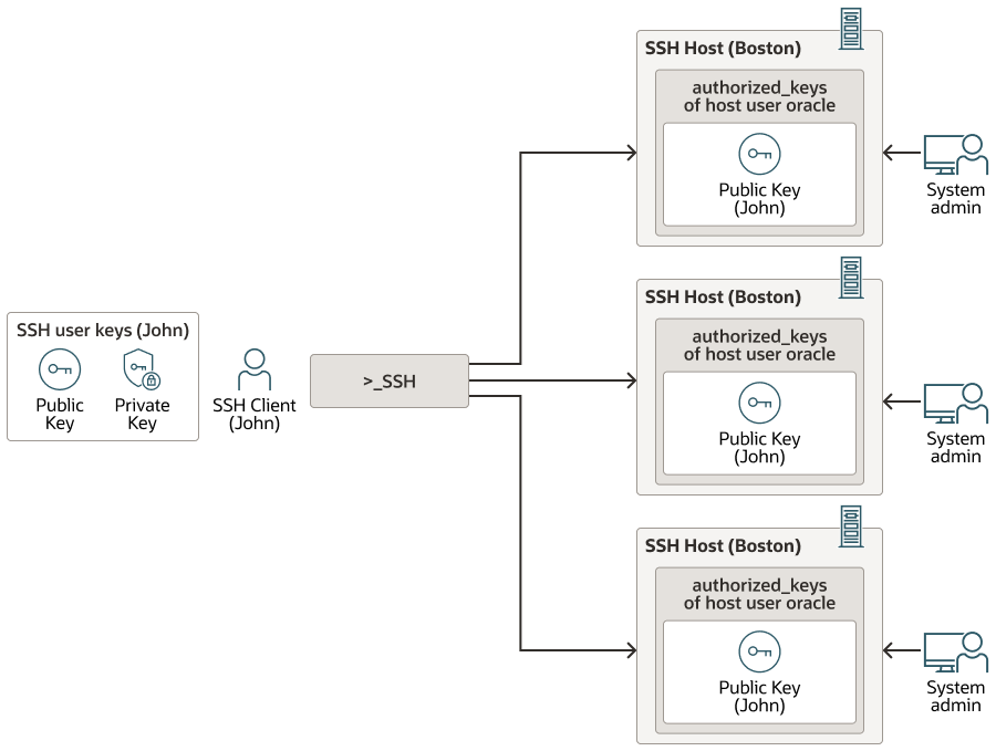

16.4.1 制限された分散型アクセス制御

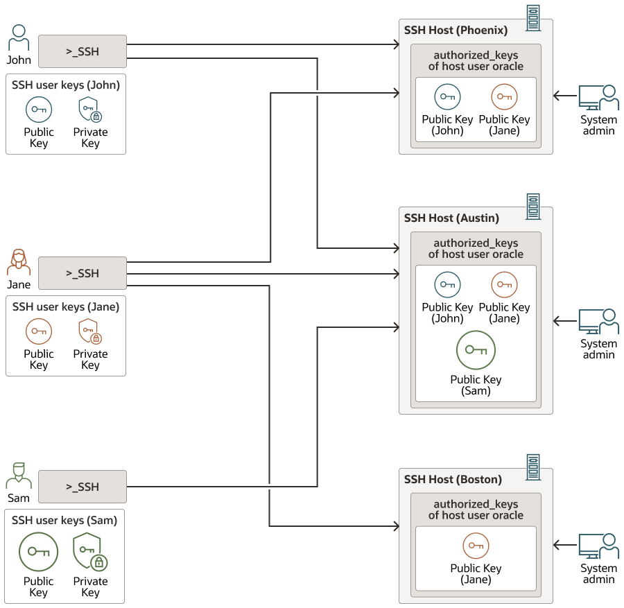

一般的な公開キー認証の設定では、セキュア・シェル(SSH)サーバー管理者またはSSHサーバー・ホスト・ユーザーが、SSHサーバー・ホスト・ユーザーのauthorized_keysファイルに公開キーを追加します。
- SSHサーバー自体、および
- SSHサーバー・ホスト・ユーザーまたはSSHサーバー管理者。
認可制御はSSHサーバーの複数の主体が担当するため、一貫性がある一律のアクセス制御が存在しません。
この問題は、複数のSSHクライアント・ユーザーがSSHサーバー・ホスト・ユーザーになる可能性があるためにさらに悪化します。SSHクライアント・ユーザーがSSHサーバー・ホスト・ユーザーとしてSSHサーバーに正常に接続すると、このユーザーはauthorized_keysファイルに別のSSHクライアント・ユーザーの公開キーを追加できるようになります。このようにSSHサーバー・ホスト・ユーザーとして操作しているクライアント・ユーザーによる制御されていないアクセス許可は、本質的に、特定のSSHクライアント・ユーザーにのみ認可を付与することを目的とした管理者アクセス認可を迂回するものです。
最後に、分散型のアクセス制御アーキテクチャの特性として、独自のセキュリティ・リスクがあります。SSHサーバーへのアクセスが不要になったユーザーの公開キーは、該当するSSHサーバーから適時に削除する必要があります。ただし、分散型アクセス制御では、取消しプロセスに時間がかかることがあります。別の例として、SSHサーバー・ホスト・ユーザーがSSHサーバーへのアクセスをバンド外で付与した場合があります。この認可には記録も認識もないため、セキュリティ・リスクが高まります。
エンタープライズ設定では、複数の管理者が、ドメイン内にある数千のホストに対する何百人ものユーザーのアクセス権を付与または取り消します。この規模になると、アクセス制御アーキテクチャの分散化された性質はすぐに圧倒され、システムは一般的にエラーが発生しやすくなり、セキュリティ・リスクにさらされやすくなります。
親トピック: SSH公開キー認証の課題

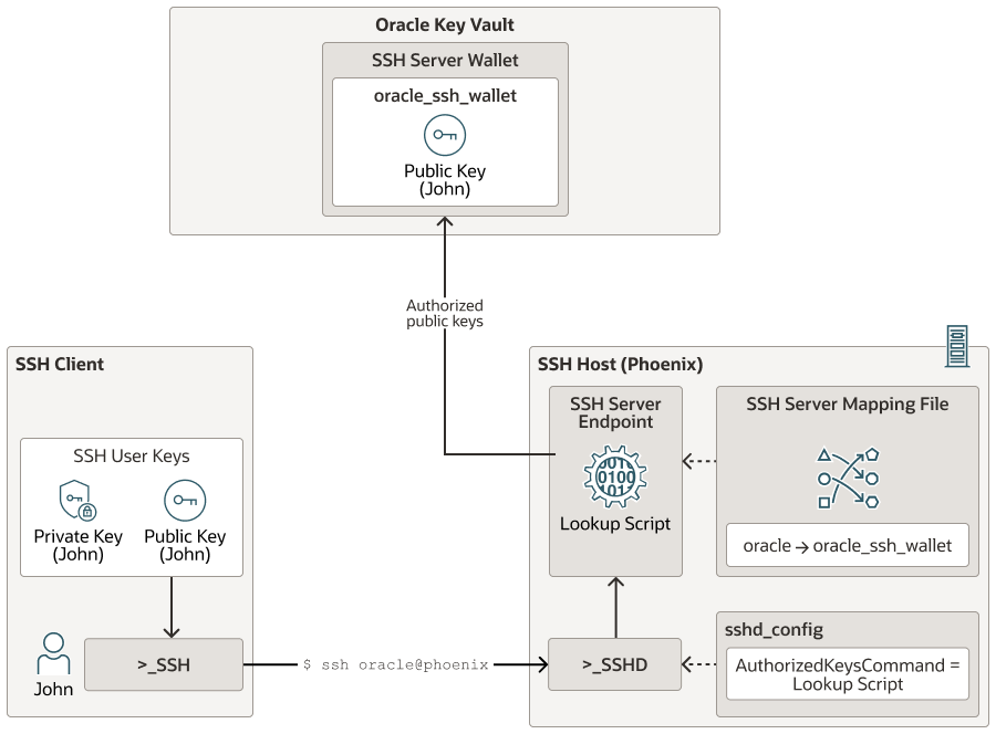

図で、SSHサーバー・アクセスがOracle Key Vaultで一元的に管理される、一般的な設定を示します。
SSHクライアント・ユーザーJohnは、SSHサーバー・ホスト・ユーザーoracleとして、SSHサーバーphoenixにログインしようとしています。phoenixはSSHエンドポイントとともに設定されており、OpenSSHデーモンは、ルックアップ・スクリプト(okv_ssh_ep_lookup_authorzied_keys)を使用してOracle Key Vault内の公開キーをチェックするように設定されています。phoenix上のOSユーザーoracleの場合、SSHサーバー・マッピング・ファイルにより、phoenixのOSユーザーoracleがOracle Key Vault内のoracle_ssh_walletにマップされます。SSHウォレット(oracle_ssh_wallet)はOracle Key Vault内に作成され、phoenix上のSSHエンドポイントにはoracle_ssh_walletへの読取りアクセス権が付与されます。
Johnがユーザーoracleとしてphoenixにログインしようとすると、SSHデーモンにより、ユーザーoracle (Johnはこのユーザーとしてルックアップ・スクリプトへのログインを試みている)とともにJohnから受け取った公開キーが渡されます。ルックアップ・スクリプトで、SSHウォレット(この場合は、oracle_ssh_wallet)へのoracleのマッピングがチェックされます。次に、ルックアップ・スクリプトで、Johnの公開キーがoracle_ssh_walletに存在するかどうかがチェックされます。ない場合は、クライアントで、次の公開鍵(ある場合)を使用して再試行されます。oracle_ssh_walletに公開キーが1つもない場合は、クライアント接続が拒否され、そうでない場合は、SSHユーザー認証がさらに続行されます。Johnが最終的にoracleとしてphoenixにログインできるかどうかは、対応する秘密キーがJohnにあるかどうかと、phoenixでどのようにSSHユーザー認証が設定されているかで異なります。
SSHウォレット、SSHエンドポイントおよびSSHサーバー・ホスト・ユーザーからSSHウォレットへのマッピングは、SSHサーバー・ホスト・ユーザーとしてのSSHサーバーの認可を一元的に管理するように設定する必要があります。SSHデーモンは、rootユーザーとしてデプロイする必要があります。SSHエンドポイントは、rootユーザーとしてデプロイされます。sshd_configファイルのAuthorizedKeysCommandキーワード引数は、SSHサーバー・エンドポイント・ルックアップ・スクリプトを指すように更新する必要があります。SSHクライアント・ユーザーがログインするSSHサーバー・ホスト・ユーザーごとに、SSHサーバー・マッピング・ファイルにマッピング・エントリが存在している必要があります。複数のSSHサーバーが同じSSHサーバー・ウォレットを共有して、それらのサーバーで対応するSSHホスト・ユーザーの認可を管理できます。これは、同じSSHクライアント・ユーザーのセットが、それらのSSHサーバーのいずれかでホスト・ユーザーとしてログインする権限があることを意味します。
SSHエンドポイントはOpenSSHデーモンと連動することで、受信接続が認可されているかどうかを検証します。認可は、SSHクライアントが提示した公開キーがSSHウォレットに存在するかどうかに依存します。1人以上のSSHクライアント・ユーザーの公開キーは、Oracle Key Vaultで一元的に複数のSSHサーバーのホスト・ユーザーのSSHウォレットに追加または削除できるため、SSHサーバーの集中アクセスが可能になります。

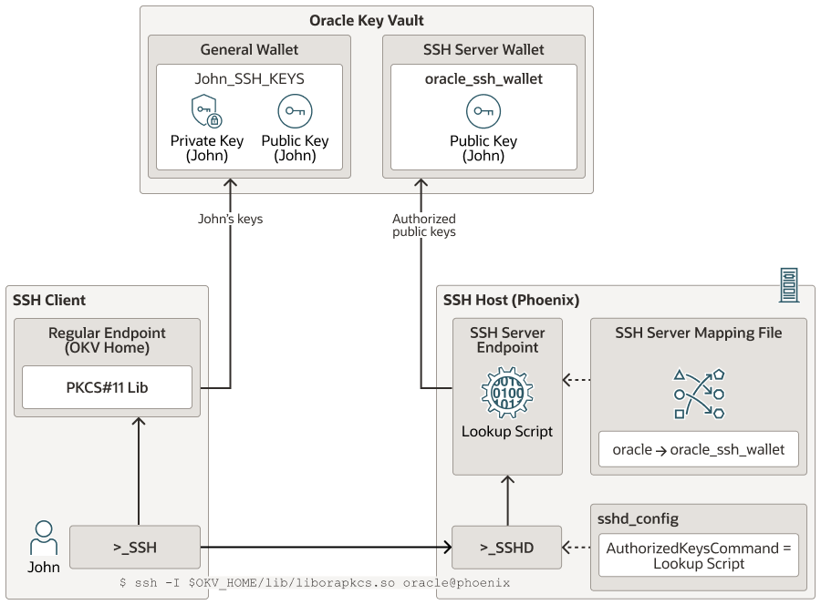

Oracle Key Vaultは、OpenSSHとの統合によって、Oracle Key VaultからのSSHユーザー・キーを使用してSSH認証をサポートします。Oracle Key Vaultには、OpenSSHクライアントがOracle Key Vaultに格納されているSSHキーを使用してSSH認証ステップを実行するために利用できる、PKCS#11ライブラリが用意されています。
親トピック: SSHキー管理の概念

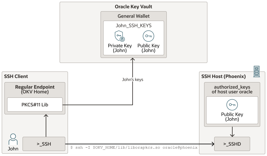

16.6.1 デプロイメント
どのOracle Key Vaultエンドポイントでも、SSHキー・ペアをOracle Key Vaultにアップロードできます。管理とアクセス制御の向上のために、SSHキーのペアはウォレットにアップロードする必要があります。Oracle Key Vault 21.7以降、ユーザーはOracle Key VaultでSSHキーを作成することもできます。すべてのOracle Key Vaultエンドポイント・タイプに、Oracle Key VaultのPKCS#11ライブラリが含まれています。そのため、どのOracle Key VaultエンドポイントもSSHクライアント・ユーザーとして機能できます。「Oracle Key Vault仮想ウォレットとセキュリティ・オブジェクトの管理」の「キーの作成」を参照してください。
Oracle Key Vaultが操作できるSSHクライアント・ソフトウェアは、OpenSSHに限定されます。Oracle Key Vaultエンドポイントは、SSHクライアントにデプロイする必要があります。エンドポイントのPKCS#11ライブラリは、OpenSSHクライアント・プログラムによってロードされます。PKCS#11ライブラリはOracle Key Vaultと通信して、SSHクライアント・プログラムがリクエストしたSSH操作を実行します。その操作は、Oracle Key Vaultに格納されているSSHキーを使用して実行されます。
ssh -I $OKV_HOME/lib/liborapkcs.so <ssh server host user>@<ssh server>
Oracle Key VaultのPKCS#11ライブラリは、-Iオプションを使用することで、OpenSSHクライアント・ソフトウェアによってロードされます。その他の関連するOpenSSHクライアント・ソフトウェアは、いつでも使用できます。ユーザーは、ssh-agentを使用して接続PINをキャッシュすることもできます。エンドポイントが自動ログイン設定でデプロイされている場合、接続PINはNULLになります(Oracle Linux 8)。それ以外の場合、接続PINは、エンドポイントのデプロイ時に使用したエンドポイント・パスワードです(Oracle Linux 9)。
SSH秘密キーの抽出可能属性をFALSEに設定したままにして、SSH秘密キーがOracle Key Vaultクラスタの境界から離れないようにすることをお薦めします。エンドポイントはSSHクライアント・ホストにデプロイされます。SSHクライアント・エンドポイントには、このウォレットに対する読取り権限と変更権限が必要です。SSHクライアント・ユーザーがSSHキーを登録する必要がある場合は、ウォレット管理権限が必要です。SSHエンドポイントには、SSHクライアント・ユーザーがOracle Key Vaultサーバーへの接続を設定する必要があるときにOpenSSHクライアント・ソフトウェアで使用されるPKCS#11ライブラリも含まれています。

16.7.1 Oracle Key VaultとSSHの統合について
Oracle Key Vaultは、セキュア・シェル(SSH)秘密キーとSSH公開キーの両方を一元的に管理します。公開キーの管理によってエンタープライズ内のSSHサーバーのアクセス制御が可能になり、秘密キーの管理によってエンタープライズ全体のSSHキーのキー・ガバナンス、キー管理および組織化が実践されます。
SSHキーの設定とSSHサーバーのアクセス制御の設定は、前のセクションで説明したとおりに実行できます。
次の図は、SSHキーおよびアクセス制御管理を示しています。Johnは、SSHサーバー・ホスト・ユーザーoracleとしてphoenixへの接続を開始します。
