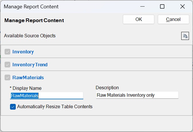

  4. 参照ファイル内の名前付き範囲の表示名、説明(オプション)および表列サイズ変更設定を変更するには:
    1. 操作する名前付き範囲が含まれている参照ファイルの横にある参照ファイルの横に表示されるアクション・ボタンをクリックし、「レポート・コンテンツの管理」を選択します。
    2. オプション: 「レポート・コンテンツの管理」ダイアログで、参照ファイル名のリンクをクリックして展開し、「表示名」フィールドと「説明」フィールドに必要な変更を加え、必要に応じて「表のコンテンツを自動的にサイズ変更」チェック・ボックスを選択または選択解除してから、「OK」をクリックします。
      埋込みWord表とソース参照表またはグリッドとの差異を最小限にするには、「表のコンテンツを自動的にサイズ変更」オプションでサイズ変更オプションを無効にします。
      次の例では、"Raw Materials"というコンテンツの名前を変更でき、説明(オプション)を変更でき、「表のコンテンツを自動的にサイズ変更」チェック・ボックスの選択を解除できます。
      編集可能な「表示名」フィールドと「説明」フィールド、および「表のコンテンツを自動的にサイズ変更」設定のチェック・ボックスが表示されている、参照ファイルの「レポート・コンテンツの管理」ダイアログ。
