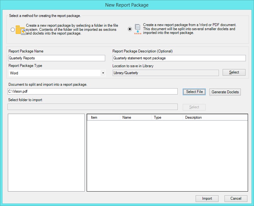

  6. 「分割してレポート・パッケージにインポートするドキュメント」「ファイルの選択」をクリックし、ファイルに移動して選択した後に、「開く」をクリックします。
    「開く」ダイアログの右下にあるフィルタ・コントロールを使用して、ドキュメント・タイプWord (.docx)またはPDF (.pdf)でフィルタします。
    図22-11の例では、「新規レポート・パッケージ」ダイアログで、個別のWordファイルに分割する対象としてVision.pdfファイルが選択されています。この例では、作成するレポート・パッケージ構造がライブラリのQuarterlyフォルダに格納されます。
    図22-11 ドックレットを生成する前にドキュメントからレポート・パッケージ構造を作成するためのオプション
    「新規レポート・パッケージ」ダイアログでファイルから新規レポート・パッケージを作成するオプションを選択した場合に表示されるフィールド。指定可能なフィールドは、「レポート・パッケージ名」、「レポート・パッケージの説明(オプション)」、「レポート・パッケージ・タイプ」、「ライブラリに保存する場所」、「分割してレポート・パッケージにインポートするドキュメント」です。「インポートするフォルダを選択」は読取り専用で、生成されたファイルが表示されます。

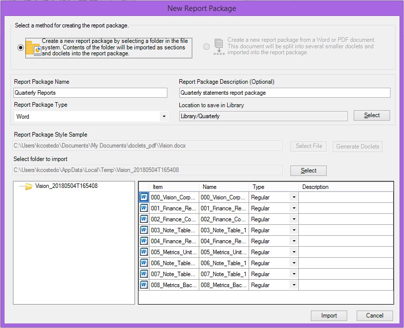

    ファイル生成プロセスが完了すると、図22-12に示すように、ダイアログ下部の左ペインに、ファイルが格納される一時フォルダが表示され、右ペインに、作成されたファイルが表示されます。
    また、分割されたファイルに基づいてデフォルト・スタイル・サンプルが提供されます。
    図22-12 ドックレット生成後にドキュメントからレポート・パッケージ構造を作成するためのオプション
    ファイルからの新規レポート・パッケージの作成を選択し、ドックレットの生成が完了した後に、「新規レポート・パッケージ」ダイアログに表示されるフィールドを示しています。ダイアログは、フォルダ・オプションが選択されたときの「新規レポート・パッケージ」ダイアログのフォーマットに戻ります。指定可能なフィールドは、「レポート・パッケージ名」、「レポート・パッケージの説明(オプション)」、「レポート・パッケージ・タイプ」、「ライブラリに保存する場所」です。「レポート・パッケージのスタイル・サンプル」には、使用された元のファイルのコンテンツに基づいて定義されたスタイル・サンプル・ドキュメントが表示されます(選択不可能)。「インポートするフォルダを選択」フィールドには一時フォルダの場所が指定されます(選択不可能)。ダイアログの下部には、生成されたファイルが表示されます。ドックレット・タイプは編集可能であり、各ファイルにオプションの説明を追加できます。

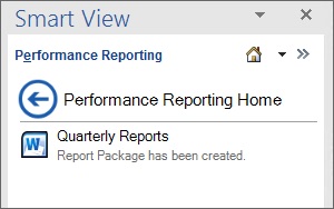

    インポートが完了すると「Narrative Reporting」パネルに戻ります。ここに表示されるリンクをクリックして、レポート・パッケージをSmart Viewで開くことができます。
    図22-13 新規レポート・パッケージへのリンクが表示された「Narrative Reporting」パネル
    新規に作成されたレポート・パッケージへのリンクが表示されたNarrative Reportingホーム左矢印をクリックして、メインのNarrative Reportingホームに戻ることもできます。
