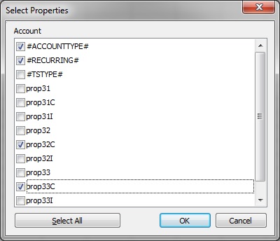

    「プロパティの選択」ダイアログが表示され、ディメンションに使用可能なプロパティがリストされます。
  3. グリッドに表示するプロパティは、チェック・ボックスを使用して選択します(図6-9を参照)。
    または、「すべて選択」をクリックして、すべてのディメンション・プロパティを選択します。
    図6-9 複数のプロパティが選択されている「プロパティの選択」ダイアログ
    Accountディメンションの「プロパティの選択」ダイアログ。プロパティのリストと、各プロパティの横にある選択可能なチェック・ボックスが示されています。

    「プロパティの挿入」をクリックして、図6-9に示すように選択します。
