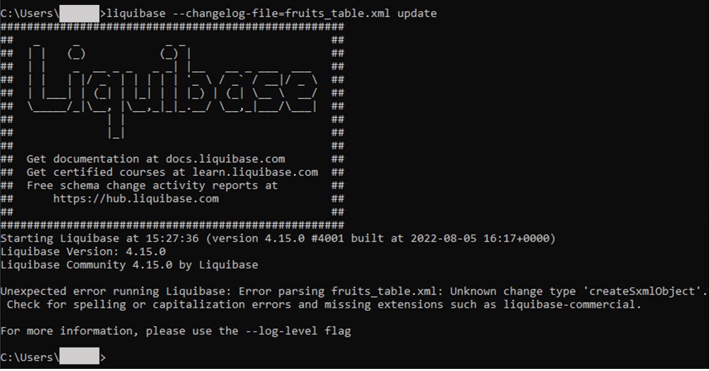

  • Liquibase
    Liquibaseを直接使用して変更セットをデプロイする場合、次のものが必要です。
    • Liquibase環境にインストールされている拡張機能。sqlcl/libおよびsqlcl/lib/extフォルダの次のjarファイルをliquibase/libフォルダに追加します。

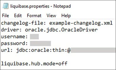

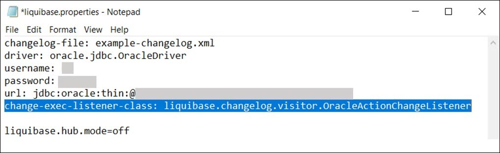

    • 次の行の追加によるプロパティ・ファイルの更新。
      change-exec-listener-class: liquibase.changelog.visitor.OracleActionChangeListener

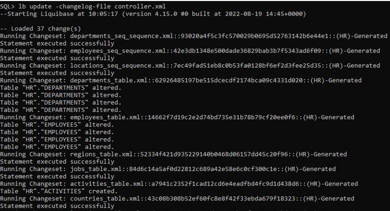

update データベースを現在のバージョンに更新します。 update

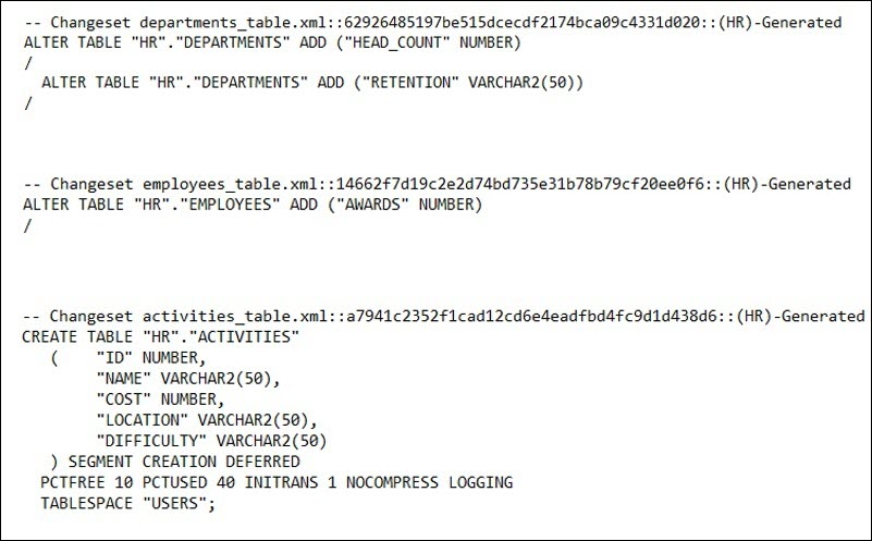

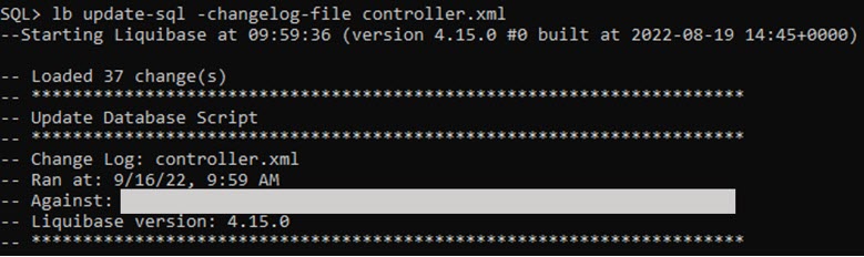

update-sql updateコマンドの使用時にLiquibaseが実行するSQLコードを検査できるヘルパー・コマンド。 updateSql

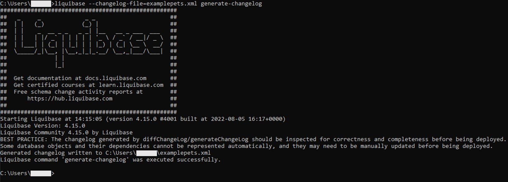

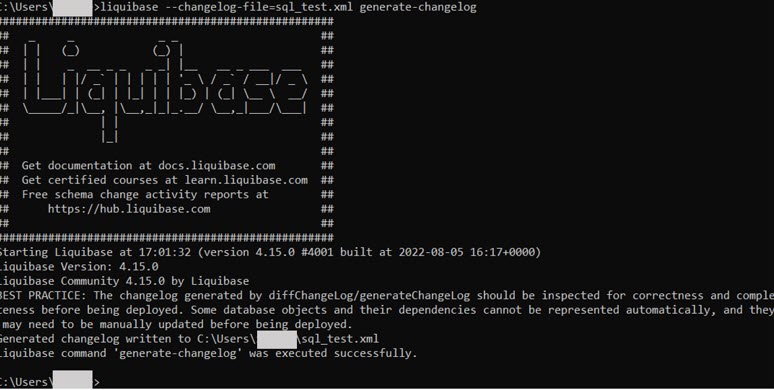

3.4.16 generate-changelog
データベースの現在の状態を標準出力またはファイルにコピーする(コアLiquibase機能を使用する)ように変更ログXMLを書き込みます。
構文
 Liquibase|lb generate-changelog|gec {OPTIONS}
オプション
オプション 説明 デフォルト 非推奨
必須
-changelog-file|chf ルート変更ログ・ファイル。 - --changelogFile
オプション
-data-output-directory|daod データを書き込むディレクトリ。 - --dataOutputDirectory
-database-changelog-table-name|dactn 変更履歴の追跡に使用する表の名前。 - --databaseChangelogTableName
-debug|de デバッグ出力を有効にします。 False -
-default-schema-name|desn データベース接続に使用するデフォルトのスキーマ名。 - --defaultSchemaName
-diff-types|dit 比較するオブジェクトのタイプ catalogs、tables、views、columns、indexes、foreignkeys、primarykeys、uniqueconstraints、data、storedprocedures、sequences{catalogs| tables| views| columns| indexes| foreignkeys| primarykeys| uniqueconstraints| data| storedprocedures| sequences} --diffTypes
-exclude-objects|exo 差分から除外するオブジェクト - --excludeObjects
-include-objects|ino 差分に含めるオブジェクト - --includeObjects
-include-schema|ins trueの場合、スキーマは生成されたchangeSetsに含まれます。 False --includeSchema
-include-tablespace|int 変更ログに表領域属性を含めます。 False --includeTableSpace
-liquibase-schema-name|lbsn Liquibaseオブジェクトに使用するスキーマ。 - --liquibaseSchemaName
-liquibase-tablespace-name|lbtn Liquibaseオブジェクトに使用する表領域。   --liquibaseTablespaceName
-log|lo
ロギングを有効にします。
標準ロギングはINFOレベルです(デバッグ・フラグなし)。
デバッグ・ロギングはFINESTレベル(ログとデバッグ・フラグの両方)です。
False -
-output-default-schema|ouds デフォルト・スキーマ内のオブジェクトの名前を完全に修飾するかどうかを制御します。trueの場合、修飾します。falseの場合、デフォルト・スキーマ外のオブジェクトのみを完全修飾します。 False --outputDefaultSchema
-defaults-file|def 使用するプロパティ・ファイルへの完全修飾パス。例: -defaults-file/tmp/liquibase.properties - -
-overwrite-output-file|ovof 出力変更ログ・ファイルの上書きを有効にするフラグ。 False --overwriteOutputFie
-schemas|sc 差分に含めるスキーマ - -
-search-path|sep
変更ログ・ファイルなどのファイルを検索する場所の完全なリスト。
カンマで区切って複数のパスを指定できます。
- --searchPath
-no-secure-parsing|scp
trueの場合、ファイル・パーサーから、安全に使用されない機能を削除します。
例として、リモートXMLエンティティ・サポートを無効にします。
- --secureParsing
例
データベースのXMLファイルを生成します。
-- Set default output path
SQL> cd <output-files-path>
-- Generate xml files
SQL> lb generate-changelog
データベース内の特定のスキーマのXMLファイルを生成します。
SQL> lb generate-changelog -schemas hr,sales

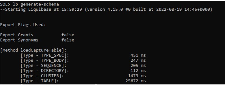

3.4.21 generate-schema
データベースの現在の状態をファイルにコピーするように変更ログXMLを書き込みます。
構文
Liquibase|lb generate-schema|ges {OPTIONS}
このコマンドは、カスタム拡張機能を使用します。データベース内のオブジェクトごとにDDLを定義するXMLファイルが生成されます。コントローラXMLファイルが作成または更新され、生成された個々のXMLファイルが識別されます。これらのファイルは、UPDATEコマンドを使用してデプロイするために使用されます。
オプション
オプション 説明 デフォルト 非推奨
-contexts|co 処理対象の変更のフィルタに使用するコンテキスト文字列。 - -
-database-changelog-table-name|dactn 変更履歴の追跡に使用する表の名前 DATABASECHANGELOG --databaseChangelogTableName
-debug|de
{true|false}
デバッグ出力を有効にします。
False -
-fail-on-error|foe
{true|false}
変更ログでfailonError属性をtrueに設定します。
False -
-filter|fi フィルタ値は、SQL比較の右側、つまり、SQL比較演算子(=、!=、など)および比較対象値の右側にあります。比較対象値には、適切な場所にカッコと引用符を付ける必要があります。例: "IN ('DEPT'、'EMP')"フィルタ値がオブジェクト名に対応するオブジェクト属性と結合され、オブジェクトをフェッチする問合せのWHERE条件が作成されます。前述の例では、DEPTおよびEMPという名前のオブジェクトが取得されます。デフォルトでは、object_typeの名前付きオブジェクトがすべて選択されます。 - -
-grants|gr
{true|false}
オブジェクト権限、システム権限およびロール権限をエクスポートします。
False -
-labels|la 処理対象の変更のフィルタに使用するラベル式。 - -
-log|lo
{true|false}
ロギングを有効にします。
False -
-perform-detail-parse|pdp
このフラグを設定すると、すべてのファンクション、プロシージャおよびパッケージが、依存関係を決定するために完全な解析を受けることになります。この付加的な処理により、生成に時間がかかります。このフラグは、ファンクション、プロシージャまたはパッケージにソートの問題がある場合にのみ使用してください。 - -
-replace|re
{true|false}
変更ログでreplaceIfExists属性をtrueに設定します。
False -
-dontrunalways|ra
{true|false}
変更ログでrunAlways属性をtrueに設定します。
False -
-dontrunonchange|rc
{true|false}
変更ログでrunOnChange属性をtrueに設定します。
False
-split|sp
{true|false}
これにより、エクスポートによって、オブジェクト・タイプに基づいてファイルがディレクトリに分割されます。
False -
-sql|sq
{true|false}
オブジェクトのDDLを示す変更ログでSQLファイルを生成します。このSQLは、確認専用です。
False -
-synonyms|sy
{true|false}
パブリック・シノニムをエクスポートします。
False -
例
XMLファイルを別のディレクトリに生成します。
SQL> lb generate-schema -split
特定のオブジェクト・タイプを含めるためのフィルタを使用してXMLファイルを生成します。
SQL> lb generate-schema -filter "IN ('DEPARTMENTS','EMPLOYEES')"

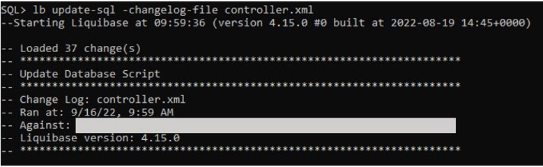

3.4.41 update-sql
updateコマンドを実行する前の確認用に変更ログで特定されたSQLを生成します。
構文
Liquibase|lb update-sql|ups {OPTIONS}
Liquibaseでは、RAW SQLを使用して、変更ログ・ファイルに追加したデータベース変更を適用します。

  6. vanilla LiquibaseクライアントのSQLclで接続しているOracle Databaseの資格証明を指定する必要があります。空白のテキスト・ファイルからliquibase.propertiesファイルを作成します。この例では、WindowsシステムのC:\Users\ [username]フォルダにliquibase.propertiesファイルが作成されます。次の図に、この例で使用されているプロパティ・ファイルを示します。Liquibaseのデータベース資格証明の指定の詳細は、接続プロファイルでのプロパティの指定を参照してください。
    プロパティ・ファイル

  8. updateコマンドを実行します。
    >liquibase --changelog-file=fruits_table.xml update
    これはコード・スニペットです。
    SQLcl専用変更ログがvanilla Liquibaseクライアントでサポートされていない形式であるため、更新は失敗します。
    次のステップでは、変更ログを実行できるように、vanilla LiquibaseクライアントでSQLcl Liquibaseの変更ログを読み取る機能を追加します。

  10. 次の行を追加してliquibase.propertiesファイルを更新します。
    プロパティ・ファイル
    これで、vanilla LiquibaseクライアントのSQLcl Liquibase変更ログを読み取ることができます。

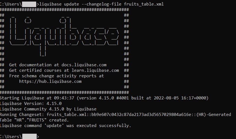

  11. vanilla LiquibaseクライアントでSQL Liquibase変更ログを実行します。
    >liquibase update --changelog-file fruits_table.xml
    これはコード・スニペットです。

  1. SQLcl Liquibaseを使用して、データベース状態のスキーマを生成します。
    これはコード・スニペットです。

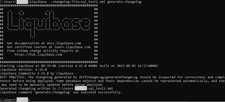

  2. 別のコマンドライン・ウィンドウに切り替えて、オープンソースのLiquibaseクライアントを使用してデータベース状態の変更ログを生成します。generate-schemaは拡張機能を使用するSQLcl専用コマンドであるため、オープンソースのLiquibaseクライアントはgenerate-changelogコマンドを使用する必要があります。
    ノート:
    オープンソースのLiquibaseクライアントをLiquibase Webサイトからダウンロードできます。
    >liquibase --changelog-file=sql_test.xml generate-changelog
    これはコード・スニペットです。
    データベースの状態は、SQLcl LiquibaseとオープンソースのLiquibaseクライアントの両方で取得されるようになりました。

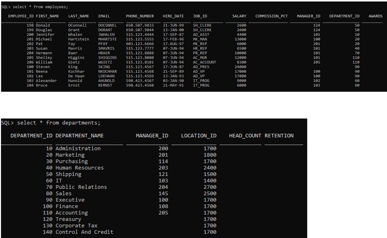

  3. SQLclコマンドライン・ウィンドウで、データベースにいくつか変更を加えます。
    SQL>alter table employees add height number;
    Table EMPLOYEES altered.
    SQL>alter table employees add mood varchar2(50);
    SQL>alter table departments add happiness varchar2(50);
    Table DEPARTMENTS altered.

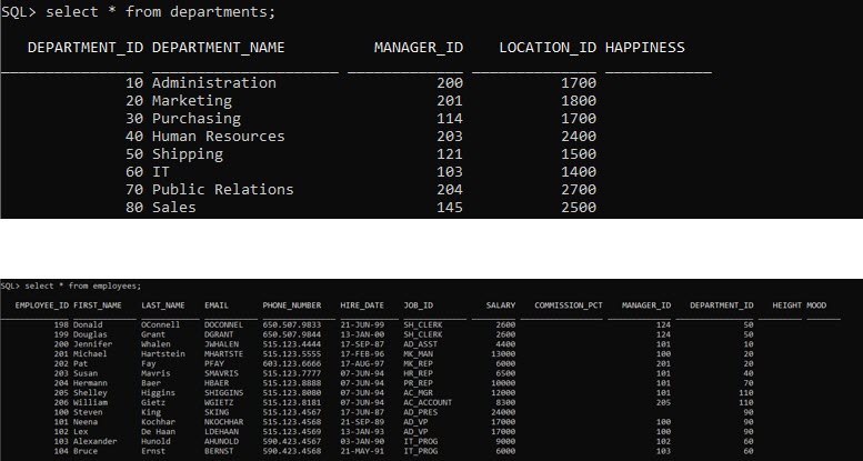

    データベース内のこれらの列の追加を表示します。
    SQL> select * from departments;

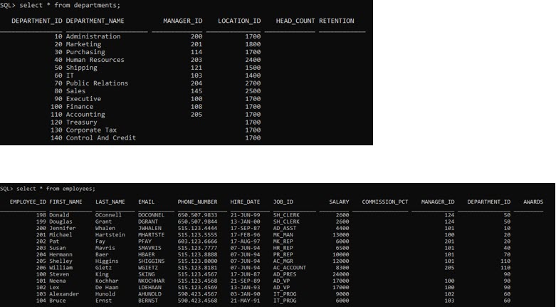

    SQL> select * from employees;
    これはコード・スニペットです。
  4. データベースを変更ログの状態に変更するには、Liquibase updateコマンドを使用する必要があります。これは、employeesおよびdepartments表に追加の列が追加されていないデータベースの状態です。

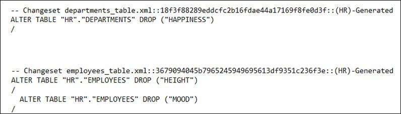

    最初に、update-sqlコマンドを使用してスキーマの更新を完了するために使用されるSQLを確認します。
    SQL>lb update-sql -changelog-file controller.xml
    これはコード・スニペットです。
    出力を確認すると、departments表とemployees表が認識され、作成した追加の列を削除して変更ログの状態に戻す必要があることがわかります。
    これはコード・スニペットです。
    実際により複雑なユースケースでは、多くの場合、SQLのdropコマンドに関連するリスクがあります。update-sqlコマンドを使用してSQLコードを調べると、確認に役立ちます。その後、手動で変更セットを変更し、必要に応じてチェックできます。

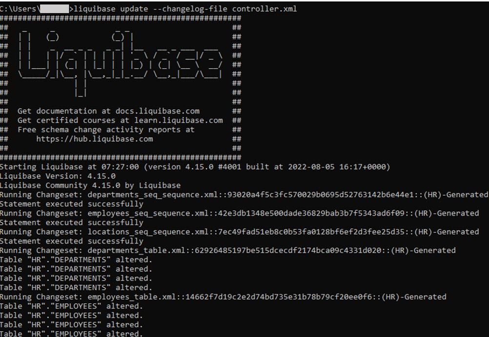

    SQL> lb update -changelog-file controller.xml
    --Starting Liquibase at 68:23:55 (version xml 4.15.0 #0 built at 2022-08-19 14:45+0000)
    -- Loaded 38 change(s)

この例では、データベース内の表Activitiesが、departments表の列Head_CountとRetention、およびemployees表のAwardsとともにすでに作成されています。
これはコード・スニペットです。
変更ログが生成され、Activities表およびHead_count、Retentionおよびcolumnsが削除されて、Liquibaseを使用してそれらを作成するように表示されます。
    --Starting Liquibase at 09:33:52 (version 4.15.0 #0 built at 2022-08-19 14:45+0000)
  2. 別のコマンドライン・ウィンドウに切り替えて、オープンソースのLiquibaseクライアントでコマンドを実行します。ここで、変更ログも生成します。
    >liquibase --changelog-file=sql_test2.xml generate-changelog
    これはコード・スニペットです。

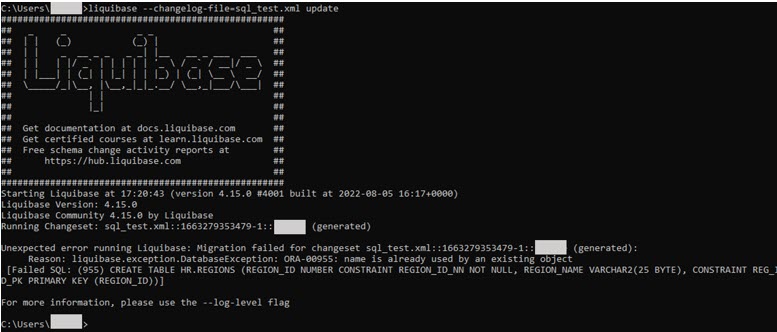

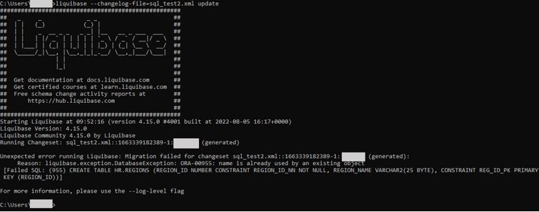

  4. オープンソースのLiquibaseコマンドライン・ウィンドウで、updateコマンドを実行します。
    > liquibase --changelog-file=sql_test2.xml update
    これはコード・スニペットです。
    Liquibaseが既存のオブジェクトを検出すると、更新は失敗します。
  5. SQLclコマンドライン・ウィンドウで、確認するためのSQLを生成し、SQLcl Liquibaseで更新を実行します。
    これはコード・スニペットです。
    SQL出力で、Activities表の作成およびSQLcl LiquibaseがSQL文を生成したことに関するセクションを確認し、列を追加するためにDepartments表およびEmployees表を変更できます。
    これはコード・スニペットです。
  6. 更新を実行して、表および列が追加されていることを確認します。
    これはコード・スニペットです。
    SQL>select table_name from user_tables;
    SQL>select * from employees;
    SQL>select * from departments;
    SQL> select table_name from user_tables;

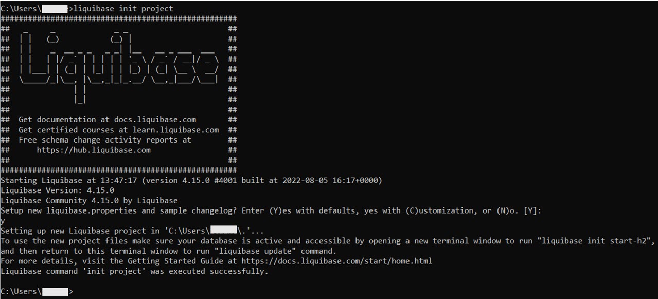

  1. Liquibase Webサイトで使用可能なオープンソースLiquibaseクライアントをダウンロードします。コマンドライン・インタフェースで、次のコマンドを使用してプロジェクト・フォルダとサンプルH2データベースを作成します。
    >liquibase init project
    これはコード・スニペットです。

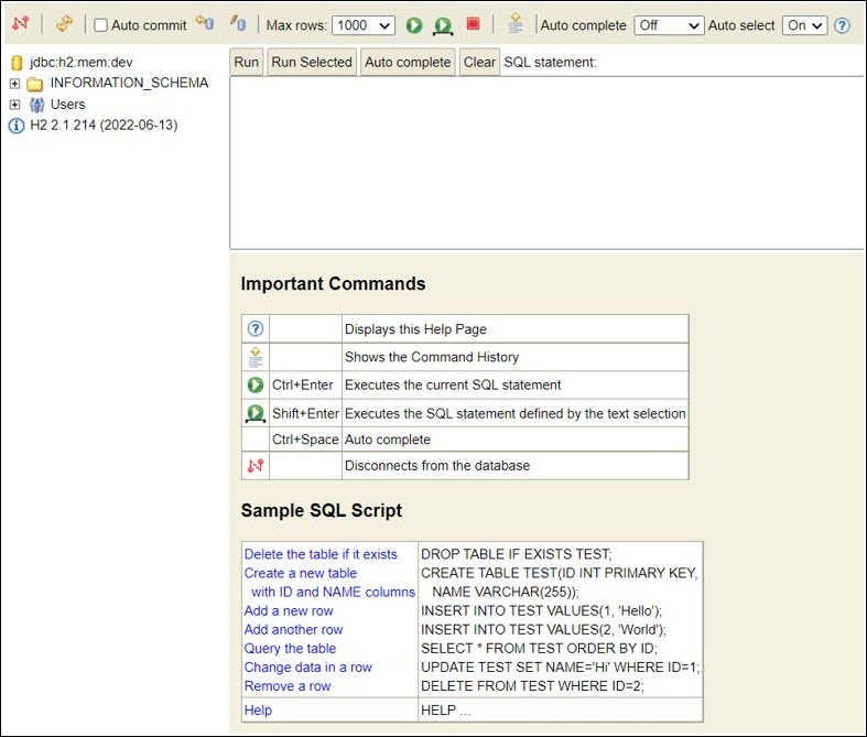

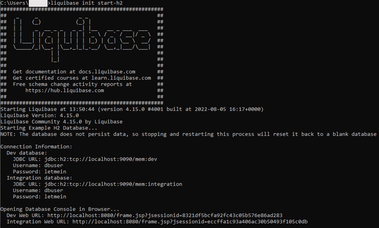

  2. H2データベースを起動します。
    >liquibase init start-h2
    これはコード・スニペットです。
    これにより、ブラウザ内の空のH2データベースのデータベース・コンソールも起動されます。
    データベース・コンソール

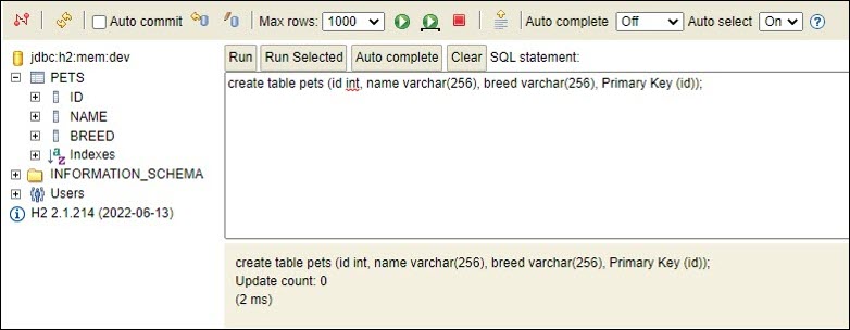

  3. ブラウザ・コンソールで、次のコマンドを使用してサンプル表を作成し、「実行」をクリックします。
    >create table pets (id int, name varchar(256), breed varchar(256), Primary Key (id));
    create tableコマンド
  4. Liquibase変更ログを含むPets表で構成されるこのスキーマを取得します。
    新しいコマンドライン・ウィンドウを開き、変更ログを生成します。
    >liquibase --changelog-file=examplepets.xml generate-changelog
    変更ログ・ファイルにexamplepets.xmlという名前を付けます。
    これはコード・スニペットです。
    出力には、ファイルが保存されている場所が表示されます。

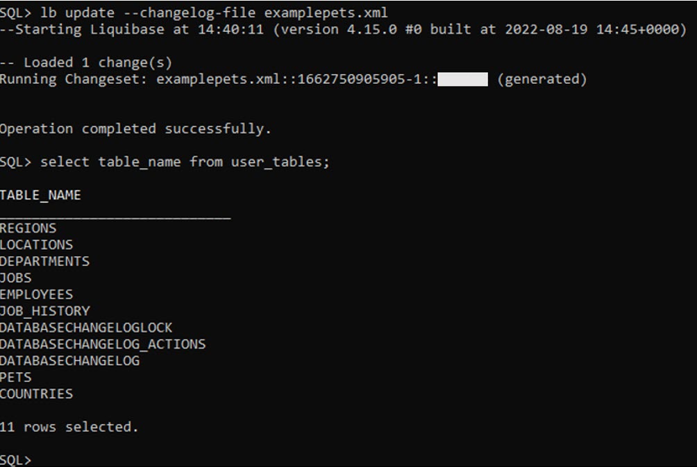

  7. SQLコマンドライン・インタフェースで、変更ログを実行してPets表をデータベースに追加し、表がリストに含まれていることを確認します。
    SQL> lb update --changelog-file examplepets.xml
    これはコード・スニペットです。
