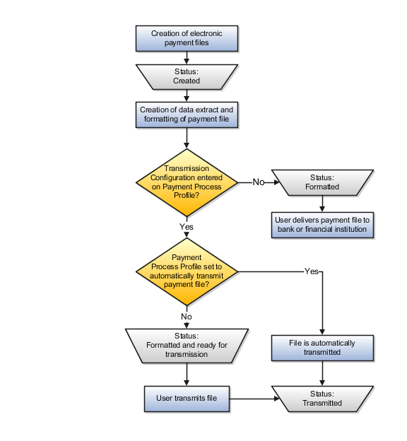

次の図は、電子支払ファイルの作成に関連するステータスのフローを示しています。
この図は、電子支払ファイルの作成に関連するステータスのフローを示しています。
