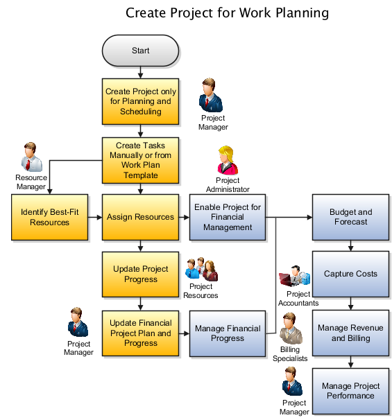

この図は、初期の作業プランニングからその後のプロジェクトの財務面の管理までのプロジェクト・ライフサイクルを示しています。
最初に「プロジェクト管理」作業領域でプロジェクトを作成し、後でプロジェクト・プランニングの財務面の管理を有効にします。
